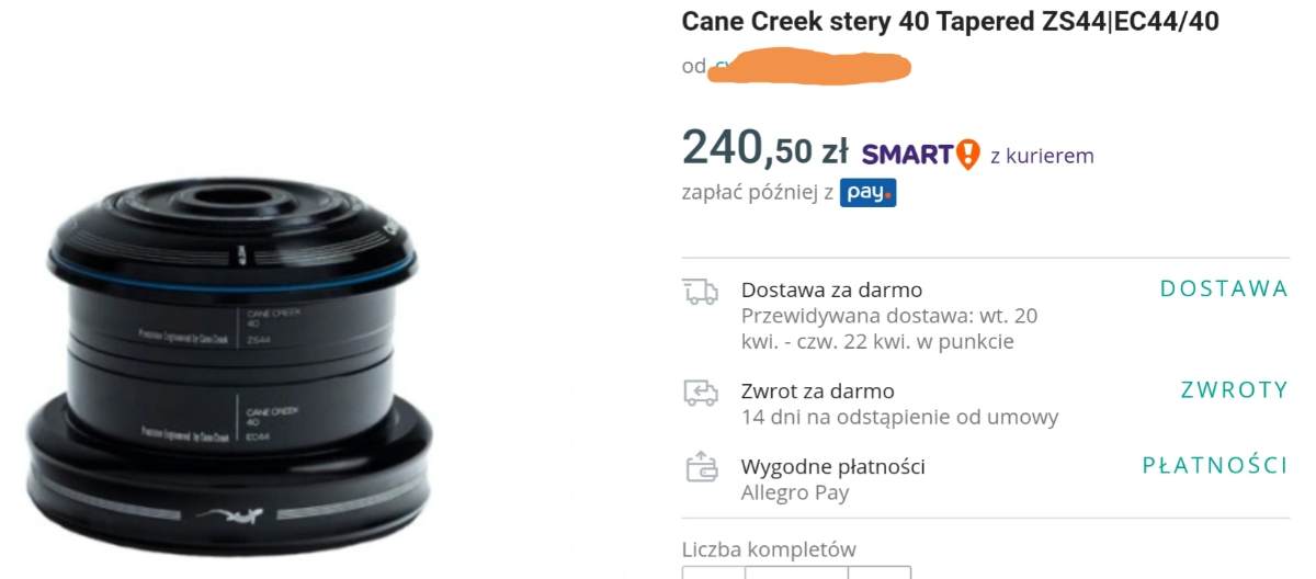

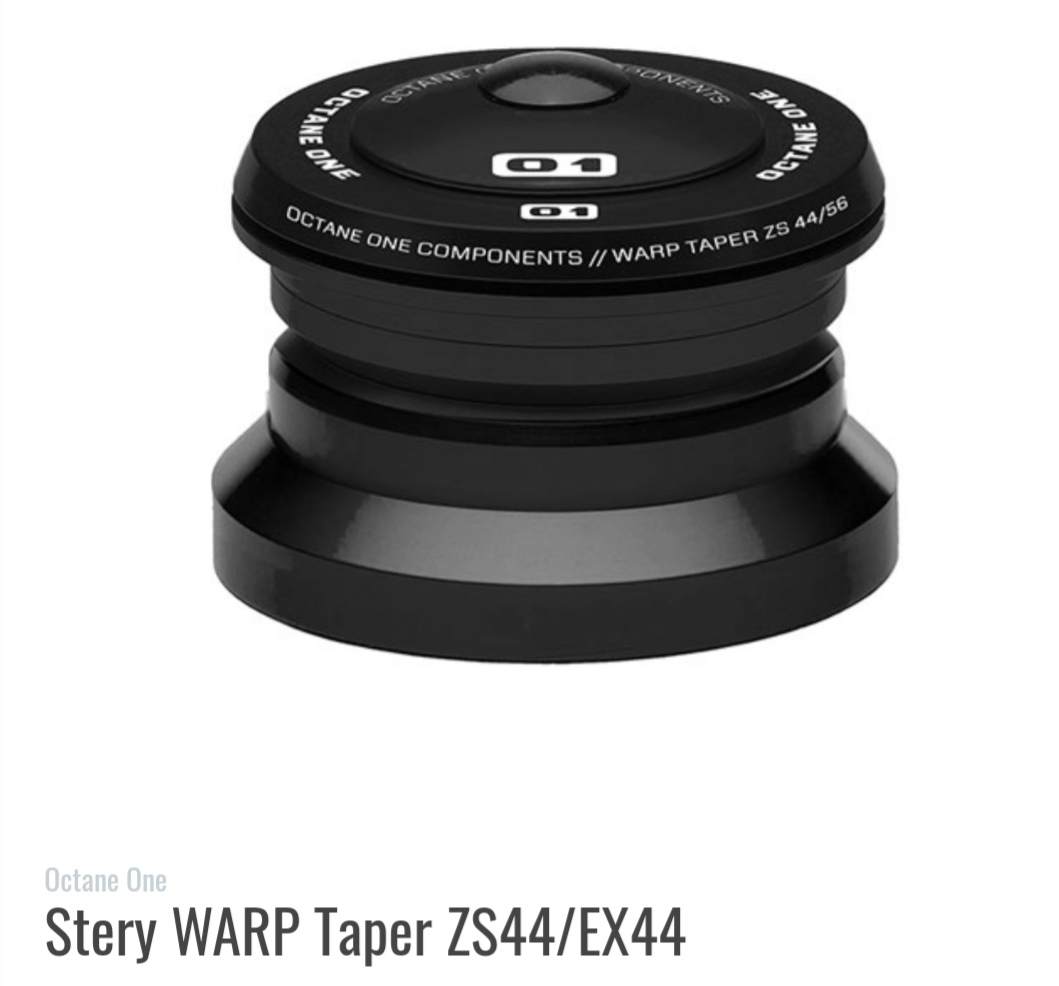

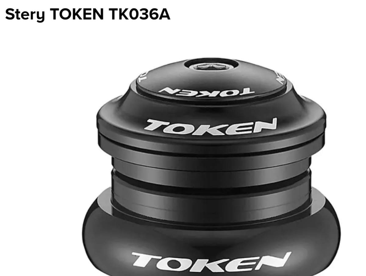

leejoonidas Napisano 13 Kwietnia 2021 Napisano 13 Kwietnia 2021 4 godziny temu, Bartejs napisał: Dobry mam ramę z główką 1 1/8 i chciałbym zamontować amor z główką tapered. Sprawa może i wygląda tak jak Koledzy powyżej piszą, niby coś tam wiedzą ale wiedza ich jest niekompletna. Te stery które podałeś w linku a w zasadzie dolna miska z łożyskiem nie wejdzie w główkę Twojej ramy. Taki rodzaj sterów występuje czasami w ramach do Downhill-u i mają oznaczenie EC49/EC49 i jest to ster pod widelec który ma rurę sterową na całej swojej długości 1,5". Bywają też stery z oznaczeniem ZS44/EC49 i są to stery pod widelec tapered ale wtedy główka ramy też jest taperowana a Twoja rama nie ma takiej główki. Jeżeli chcesz wsadzić widelec z rurą tapered do ramy którą masz, a masz prawdopodobnie ramę pod stery z oznaczeniem ZS44/ZS44 czyli półzintegrowane musisz kupić stery z oznaczeniem ZS44/EC44, czasami w oznaczeniu podają ZS44/EX44 Przykłady takich sterów masz poniżej na zdjęciach.
Bartejs Napisano 13 Kwietnia 2021 Autor Napisano 13 Kwietnia 2021 Dzięki bardzo za sprostowanie, jedyne oznaczenie na sterach to FPH863. Czyli dzięki sterom z oznaczeniem zs44/ex44 będę mógł zamontować widelec tapered na główkę 1 1/8

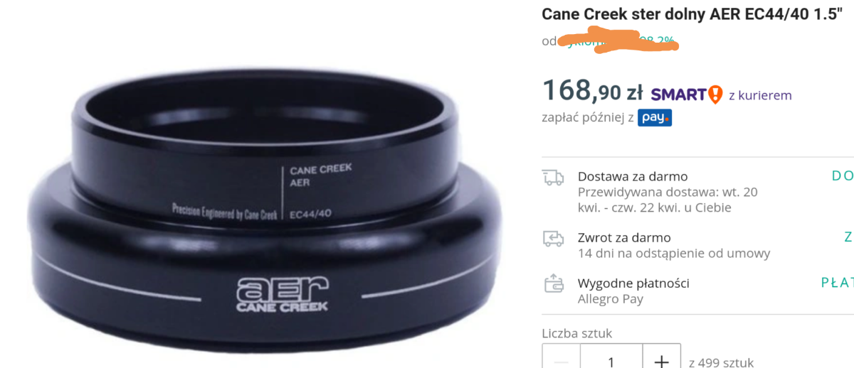

Bartejs Napisano 13 Kwietnia 2021 Autor Napisano 13 Kwietnia 2021 A czy wystarczy, że nabędę same dolne łożyske a górne zostawie takie jakie mam czy cały zestaw będę musiał nabyć
leejoonidas Napisano 13 Kwietnia 2021 Napisano 13 Kwietnia 2021 Tak możesz. Szukaj dolnej miski z łożyskiem z oznaczeniem EC44/40
