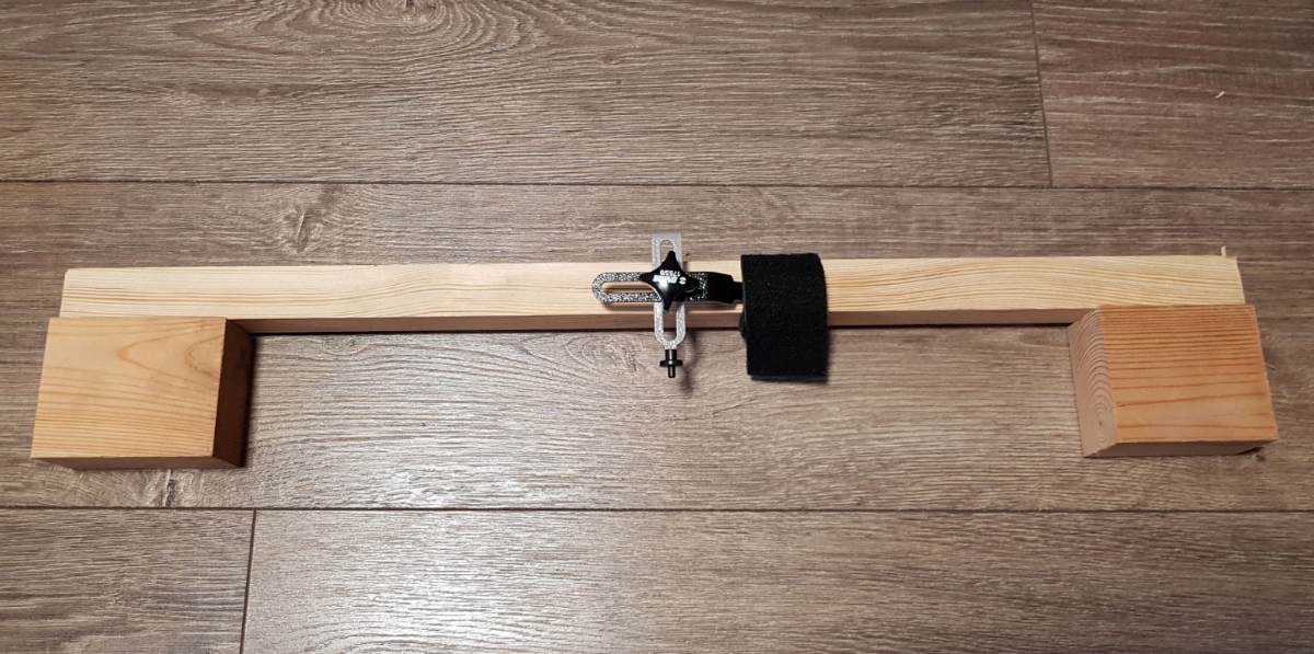

Zigfir Napisano 19 Kwietnia 2021 Autor Udostępnij Napisano 19 Kwietnia 2021 Widać i można się nawet spokojnie pobawić co do dziesiątych mm. Pierwszy test za mną na kółkach aluminiowych. Grunt to małe kroczki przy użyciu klucza. Z tensometrem można dodatkowo fajnie sprawdzić którą szprychę podciągnąć, tudzież puścić tam, gdzie nie ma równomiernego napięcia. Inna sprawa, że przód prosty, a tył minimalnie do podciągniecia w 2 punktach. Choć to już raczej fine tuning, niż potrzeba, może oprócz jednej wymienianej w serwisie szprychy, która ewidentnie odbiegała naciągiem od pozostałych. Nawiasem mój kluczyk do zwykłych nypli muszę chyba zmienić, bo się go ciężkawo zakłada i ostre krawędzie potrafią czasem pokaleczyć minimalnie nypel. Cytuj Odnośnik do komentarza Udostępnij na innych stronach More sharing options...

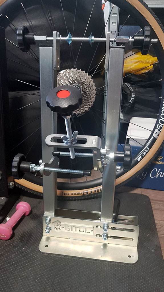

Thomass13 Napisano 7 Kwietnia 2023 Udostępnij Napisano 7 Kwietnia 2023 (edytowane) Kurde to sam nie wiem 🤔 właśnie nie mam tanich kół musiałbym jakiś szrot nabyc i potestować. A jeśli centrownica to jaka ta od bitula chyba najkorzystniejsza cena + jakość. Edytowane 7 Kwietnia 2023 przez Thomass13 Cytuj Odnośnik do komentarza Udostępnij na innych stronach More sharing options...

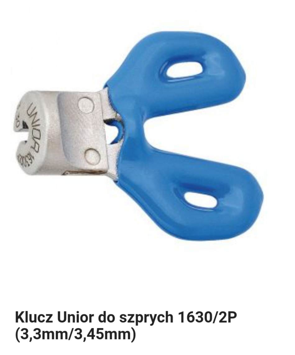

Thomass13 Napisano 7 Kwietnia 2023 Udostępnij Napisano 7 Kwietnia 2023 Właśnie o to mi się rozchodzi że ja wiedzy na ten temat nie mam kompletnie żadnej. Na ten moment co najwyżej mogę swoje koła w 2-ch rowerach posprawdzać. Nie podjął bym się robić komis kół i też nie mam osób którym mógłbym takie rzeczy robić. Co do klucza do szprych to w MTB mam proste ale już w szosie szprychy areo. Klucz do szprych to raczej Uniora warto kupić z tego co gdzieś wyczytałem w kształcie gruszki one są. I przyrząd do przytrzymywania szprych areo. A tensometr to jaki? Możesz mi link podać o który ci chodzi? Raczej jak mam kupować to dobre narzędzia nie inwestuje w tanie rzeczy które coś mogą popsuć. Cytuj Odnośnik do komentarza Udostępnij na innych stronach More sharing options...
Thomass13 Napisano 7 Kwietnia 2023 Udostępnij Napisano 7 Kwietnia 2023 29 minut temu, leejoonidas napisał: Porządnej wiedzy na temat centrowania kół nie zastąpisz najlepszymi narzędziami. Równie dobrze możesz zrobić koła na istniejącym rowerze. Kupisz centrownice i potem będzie stała w szafie lub w piwnicy, chyba że chcesz robić koła swoim kolegom i kolegom swoich kolegów to wtedy zaczyna mieć sens. Zainwestuj w dobry i poręczny klucz do szprych i tensometr, niekoniecznie w Park Tool-a. Dobry mechanik to taki który ma wiedzę a nie tylko narzędzia. Czy o taki klucz do szprych ci chodzi? Cytuj Odnośnik do komentarza Udostępnij na innych stronach More sharing options...
leejoonidas Napisano 7 Kwietnia 2023 Udostępnij Napisano 7 Kwietnia 2023 Tak, ten akurat będzie też dobry do aluminiowych nypli. Jak chcesz fajny tensometr to Unior 1752/2 może być dobrym wyborem, ma dodatkowo pomiar grubości szprych. Cytuj Odnośnik do komentarza Udostępnij na innych stronach More sharing options...

Thomass13 Napisano 7 Kwietnia 2023 Udostępnij Napisano 7 Kwietnia 2023 3 godziny temu, leejoonidas napisał: Tak, ten akurat będzie też dobry do aluminiowych nypli. Jak chcesz fajny tensometr to Unior 1752/2 może być dobrym wyborem, ma dodatkowo pomiar grubości szprych. Nie jest tani ten tensometr na razie pozostanę jednak przy kluczach do nypli. Cytuj Odnośnik do komentarza Udostępnij na innych stronach More sharing options...

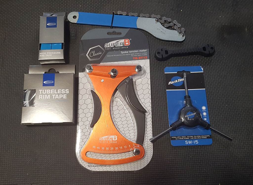

Garlock Napisano 11 Kwietnia 2023 Udostępnij Napisano 11 Kwietnia 2023 Wiadomo, że Unior tani nie będzie. Ale chińska podróbka kosztuje niecałe 7 dych https://allegro.pl/oferta/miernik-naprezenia-szprych-rowerowych-narzedzie-13293975605?utm_feed=aa34192d-eee2-4419-9a9a-de66b9dfae24&utm_term=test&utm_source=google&utm_medium=cpc&utm_campaign=_uzsd_sport_rowery-akc_pla_pmax&ev_campaign_id=17967208976&gclid=EAIaIQobChMInIrF_p2h_gIVWRDmCh3G6QebEAQYBSABEgKAa_D_BwE Wiadomo, że dokładność będzie niższa, ale to i tak lepiej niż brak tensometru. Z drugiej strony, to raczej prymitywne ustrojstwo. Prosty układ dźwigniowy + sprężyna. Coś jak wychyłowy klucz dynamometryczny. Tu nie da się za bardzo czegoś sknocić. Więc dokładność pomiaru powinna być wystarczająca do stosowania przy zwykłych kołach. Do jakichć high-techów na karbonie i wycieniowanych na maksa szprychach aero, to bałbym sie tego użyć (ale wogóle bałbym się grzebać przy takich kołach.) Cytuj Odnośnik do komentarza Udostępnij na innych stronach More sharing options...
