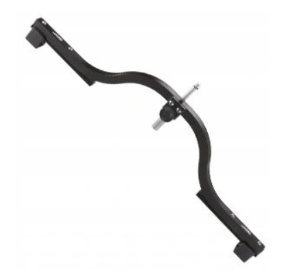

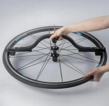

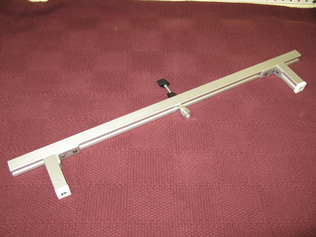

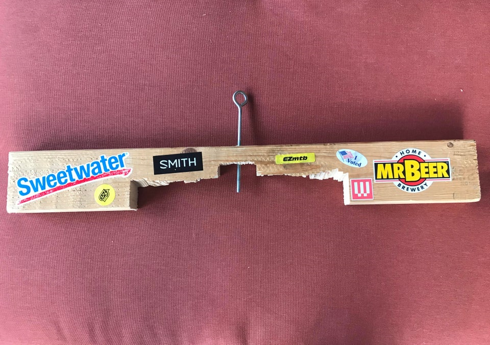

Garlock Napisano 14 Kwietnia 2021 Napisano 14 Kwietnia 2021 (edytowane) Nie chce mi sie teraz przewalać piwnicy bo deszcz pada (wiem, świnia jestem ) Ale tu są fotki takich ustrojstw z neta: Jak wpiszesz w Googla Dishing tool DIY to dostaniesz pełno takich pomysłów z przeróżnych materiałów. Centryczność obręczy da się oczywiscie sprawdzić w centrownicy liniałem i suwmiarką. Może to i nie najwygodniejsze, ale jak robisz jedno koło na 2 miesiące... Ja używam tego przyrządu. Przy centrowaniu i tak co pewien czas wyjmuję koło z centrownicy, żeby odprężyć szprychy. I wtedy sprawdzam przyrządem, czy nie przeciagnąłem obręczy. Edytowane 14 Kwietnia 2021 przez Garlock 1 Cytuj
Zigfir Napisano 14 Kwietnia 2021 Autor Napisano 14 Kwietnia 2021 @Garlock OK. Idea narzędzia w sumie jest prosta jak konstrukcja cepa. Wystarczy kawał podciętej dechy z regulowaną śrubą (i najlepiej blokowaną) na środku. Tak sobie myślę, że pomaga też łatwo wyszukać punkt bazowy do ustawienia centrownicy. Cytuj
