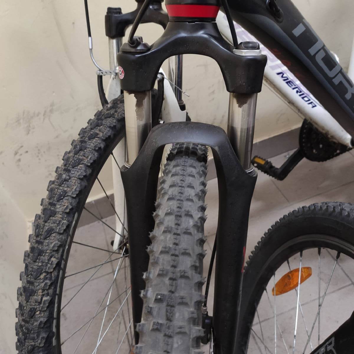

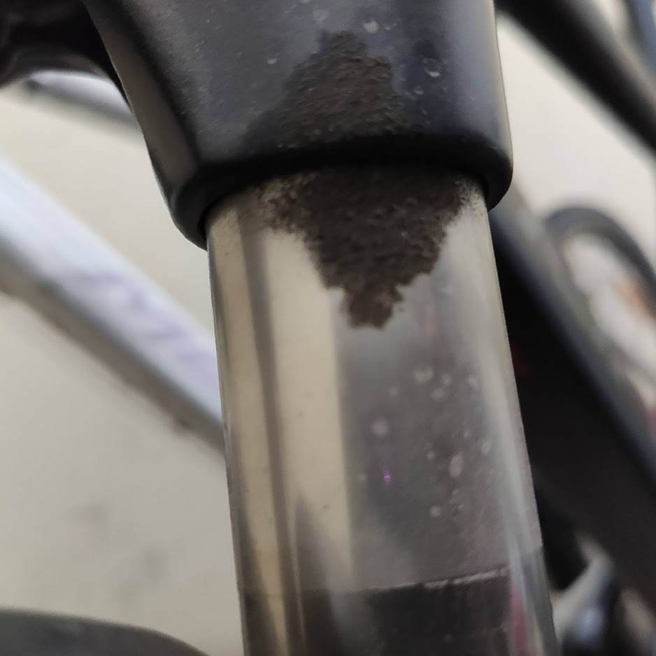

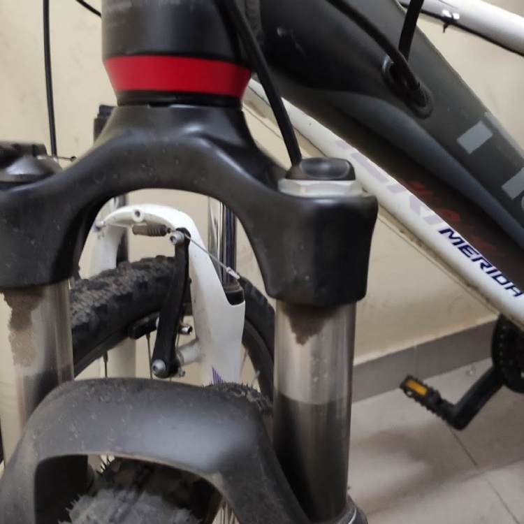

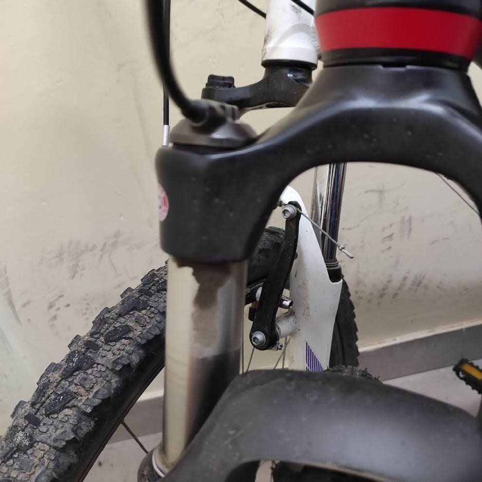

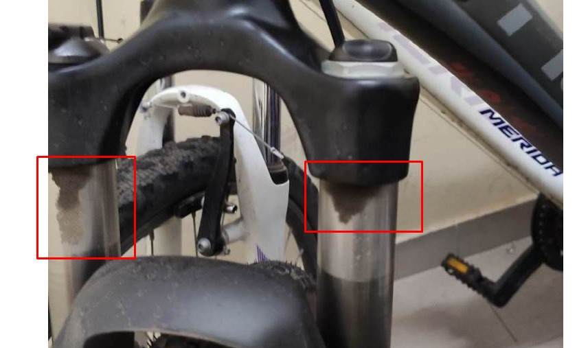

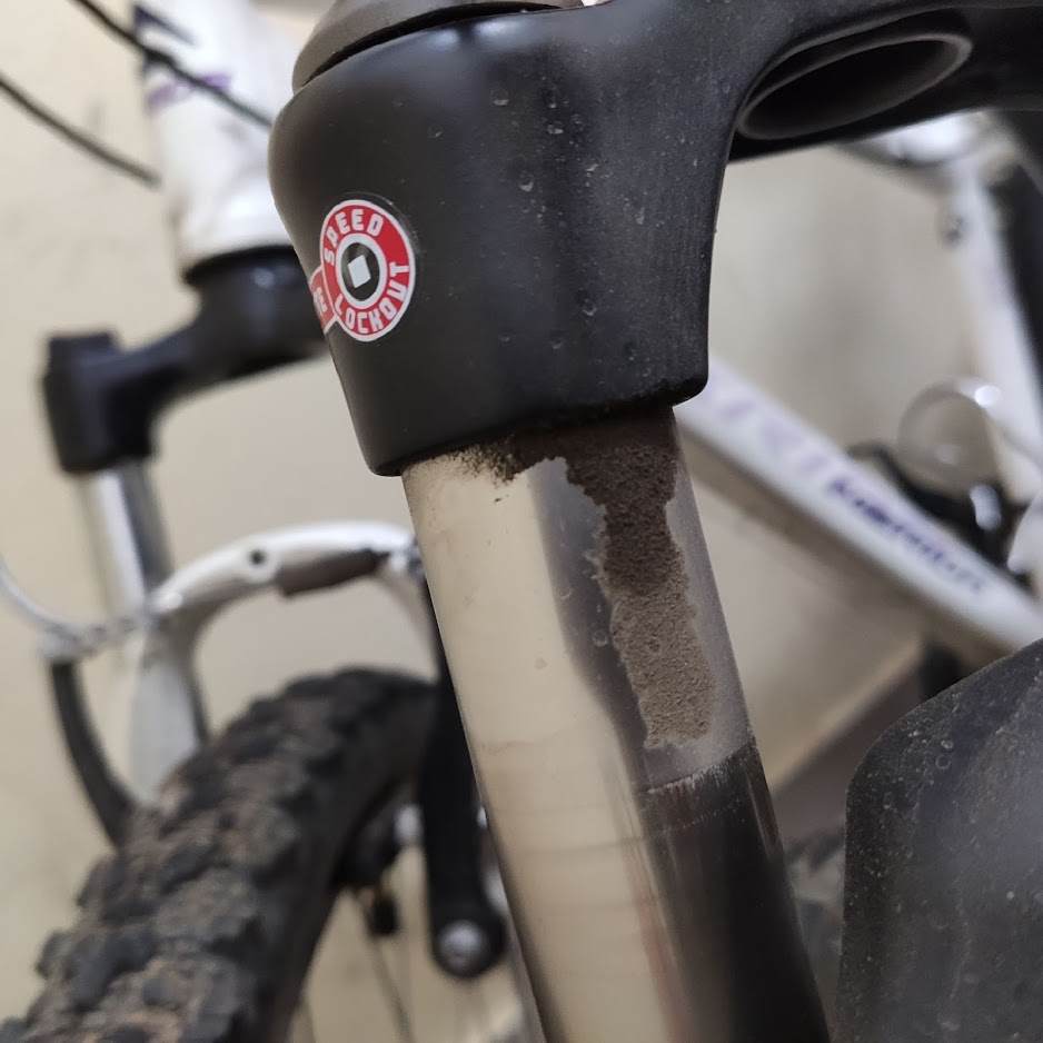

Nowo kupiony rowerek crossowy.
Rower przejechał około 30 km , nie było mokro a na widelcu pojawiły się mokre zacieki , oddawać na gwarancje taki przypadek ?
Fotki wrzucam w załączniku .
Pozdrawiam forumowiczów i liczę na pomoc w ocenie sytuacji.

To jest amortyzator najniższych lotów. Tam wszystko jest nie tak bo tak ma być. Smar owszem może się wydostawać na łączeniu goleni górnych z dolnymi ale to się przeciera suchą szmatką i tyle.. Nie ma żadnych podstaw do reklamacji. Inaczej gdyby np. powłoka galwaniczne zaczęła nagle odłazić z goleni po kilku dniach użytkowania. U ciebie coś zacieka raczej z korony ale jesli sie da zmyć to zmyj i obserwuj. W tym amortyzatorze nie ma żadnych płynów ustrojowych poza olejem w szczelnie zaprasowanym cartridge'u w prawej goleni. Gdyby to się rozczelnilo to pod rowerem byłaby mała tłusta kałuża.
Odnośnik do komentarza
Udostępnij na innych stronach
Amortyzatory tej marki tak mają. Uszczelki kurzowe służą.głównie do ozdoby. Co jakiś czas trzeba amortyzator rozebrać, dokładnie usunąć (benzyna ekstrakcyjna i szczotka do mycia butelek) resztki smaru pomieszanego z wodą i pyłem (ssie wszystko jak odkurzacz), zaaplikować świeży smar do amortyzatorów i jeździć dalej.
