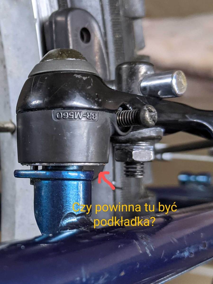

bioly87 Napisano 15 Kwietnia 2021 Autor Napisano 15 Kwietnia 2021 Kupiłem LX M560 obręcze i klocki przeleciałem papierem ściernym i już nie piszczą i siła hamowania lepsza, tylko jeszcze mnie zastanawia to:
Gość Napisano 15 Kwietnia 2021 Napisano 15 Kwietnia 2021 Duży jest luz? Przykręciłeś na tyle mocno, że już po regulacji nie słychać (potencjalnie lekkie skrzypienie) samych szczęk?
bioly87 Napisano 15 Kwietnia 2021 Autor Napisano 15 Kwietnia 2021 Dokręcone mocno. Hamulec w tą szczelinę wepchnąć się nie da nie ma luzu
kamilmozej Napisano 15 Kwietnia 2021 Napisano 15 Kwietnia 2021 W miejscu zaznaczenia nie było podkładki, stalowa podkładka powinna być pod łbem sruby schowana w tej plastikowej nakładce
bioly87 Napisano 15 Kwietnia 2021 Autor Napisano 15 Kwietnia 2021 Sprawdziłem na poprzednich ramionach Altus też to tak wygląda, podkładka nic nie daje, tak jakby pivot był za długi o 2-3mm
kamilmozej Napisano 15 Kwietnia 2021 Napisano 15 Kwietnia 2021 Widocznie producent wolał dać dłuższe piwoty niż miały by być przy krótkie. Kilka dobrych rad: Pewnie to już zrobiłeś, albo zrobił sprzedawca, ale przed montażem używanych klocków należy powydłubywać z nich opiłki aluminium (bardzo często są powbijane w gumę). Jeśli mają wystający rant to wyrównuje się go ostrym nożem i dopiero papierkiem. Na piwot daje się trochę smaru, niektórzy smarują też sprężynę żeby dodatkowo zabezpieczyć ją przed korozją. Na końcu można przemyć klocek i obręcz jakimś odtłuszczaczem. Regulacji dokonuj zawsze dobrym kluczem oczkowym, nigdy płaskim, ponieważ płaski niszczy nakrętkę która sama w sobie jest dość płaska i łatwo się obmykuje.
