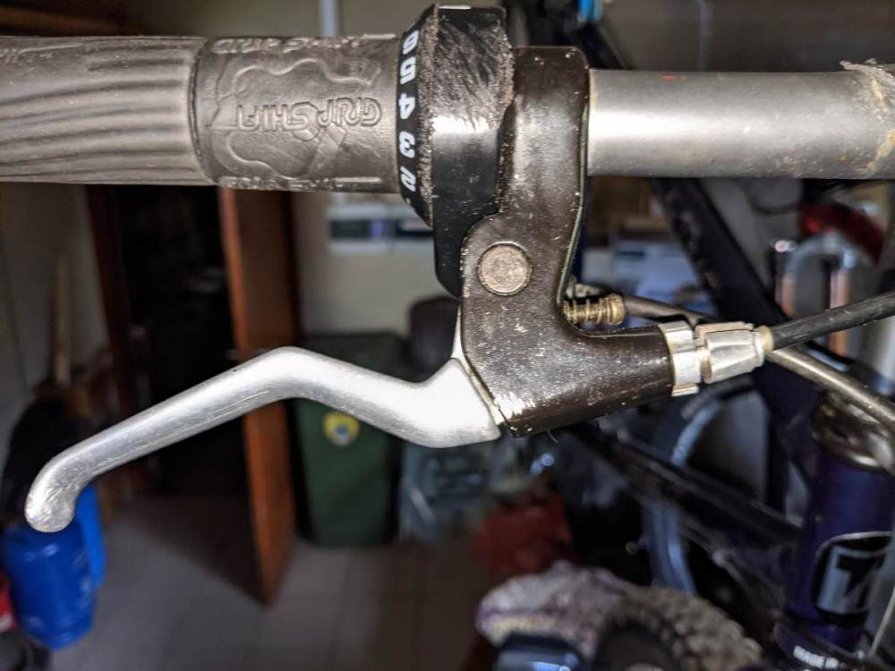

Gość Napisano 12 Kwietnia 2021 Napisano 12 Kwietnia 2021 Zrób zdjęcie klamek. Dużo masz dobrych canti LX dostępnych....
bioly87 Napisano 12 Kwietnia 2021 Autor Napisano 12 Kwietnia 2021 Na allegro z tanich są tylko takie https://allegro.pl/oferta/kultowe-retro-hamulce-deore-lx-br-m560-cantilever-10207490786 Zdjęcie klamek:
abdesign Napisano 12 Kwietnia 2021 Napisano 12 Kwietnia 2021 Tak po krótce... z klamkami ruchem dźwigni przystosowanym do cantilever da się stosować v-ki ale nie jest to szczególnie przyjemne. Obręcz musi być idealna a odległość klocków od obręczy ustawiona "na żyletkę" inaczej to nie ma sensu bo klamka z długą dźwignią od canti wyciąga mniej linki i hamulce są zatrważająco słabe... Szczerze? W 1998 roku to może miało sens bawić się w takie cuda ale i tak prędzej czy później każdy się decydował na wymianę klamek na krótkie dostosowane do V-ek - one ciągną więcej linki. Chcesz zmieniać to zmieniaj komplet z klamkami, albo szukaj jakiś przyzwoitych mini-v'ek one mają ciąg linki taki jak pierwotnie canti a są mocniejsze. PS. jak rama ma heble typu canti to zdanie: Cytat Nie wiadomo czy masz w ramie mocowanie do vbrake. nie bardzo jest prawdziwe...

abdesign Napisano 12 Kwietnia 2021 Napisano 12 Kwietnia 2021 No biorąc pod uwagę nazwy występujące w tym rowerze - aceraX altus c90.... to klocki mogły albo sparcieć i się rozpaść albo zamienić i tak twardą gumę w coś w rodzaju plastiku... jak mają nie piszczeć?

abdesign Napisano 12 Kwietnia 2021 Napisano 12 Kwietnia 2021 Alivio t4000 w porównaniu z tym co miałeś do tej pory wzbudzą Twój zachwyt... pod warunkiem że OD RAZU zestawisz to z klamkami pod V-ki Nie ma jakiejś większej konieczności brać używanych lepszych od alivio bo przeskoku nie zauważysz. "Coś tam" może będzie lepiej. No chyba że celowałbyś w heble pokroju br-m750... Ale to nie te pieniądze. (Potraktuj jako ciekawostkę) Tak więc nowe alivio to bardzo rozsądny wybór... podkreślam jak OD RAZU weźmiesz do nich klamki V. Z Twoimi obecnymi... będzie beznadzieja.
