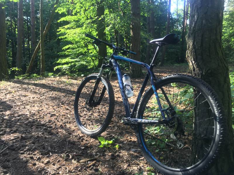

_thomaso Napisano 11 Kwietnia 2021 Napisano 11 Kwietnia 2021 Witam wszystkich serdecznie, Potrzebowałbym porady odnośnie zmiany napędu. Pacjent, którego dotyczy sprawa to Kross Level 2.0 (https://primarowery.pl/mtb-meskie/516-582-kr-level-20-m-29-s-grfczesre-m-5904993389614.html#/59-rozmiarramywariant-rama_23_cale). Aktualnie w rowerze znajduje się napęd 3x8 na podzespołach z Acery i Tourney'a, chciałbym wrzucić do przodu tylko jeden blat. Moje pytanie dotyczy tego, czy w ogóle warto? Nie miałem doświadczenia jazdy na takim systemie, jednakże tylko jedna manetka, mniejsza waga i ciekawszy wygląd bardzo mnie do tego przekonują. Chciałbym wrzucić na tył więcej przełożeń, jednakże nie wiem czy na tym osprzęcie jest to możliwe. Jeśli da się taką operację przeprowadzić chciałbym wiedzieć, co dokładnie powinienem kupić, tak żeby było kompatybilne a wrażenia z jazdy jeszcze lepsze niż dotychczas. Słyszałem opinie, że poniżej 1x10 to nie jazda, jednakże liczę na szczerą pomoc. Głównie poruszam się po lasach, dojeżdżając z miasta. Budżet nie jest ograniczony, ale im mniej wydam tym lepiej, jestem skłonny kupować używki, im więcej przełożeń tym lepiej. W załączniku zdjęcie "bestii" w ramach ciekawostki
