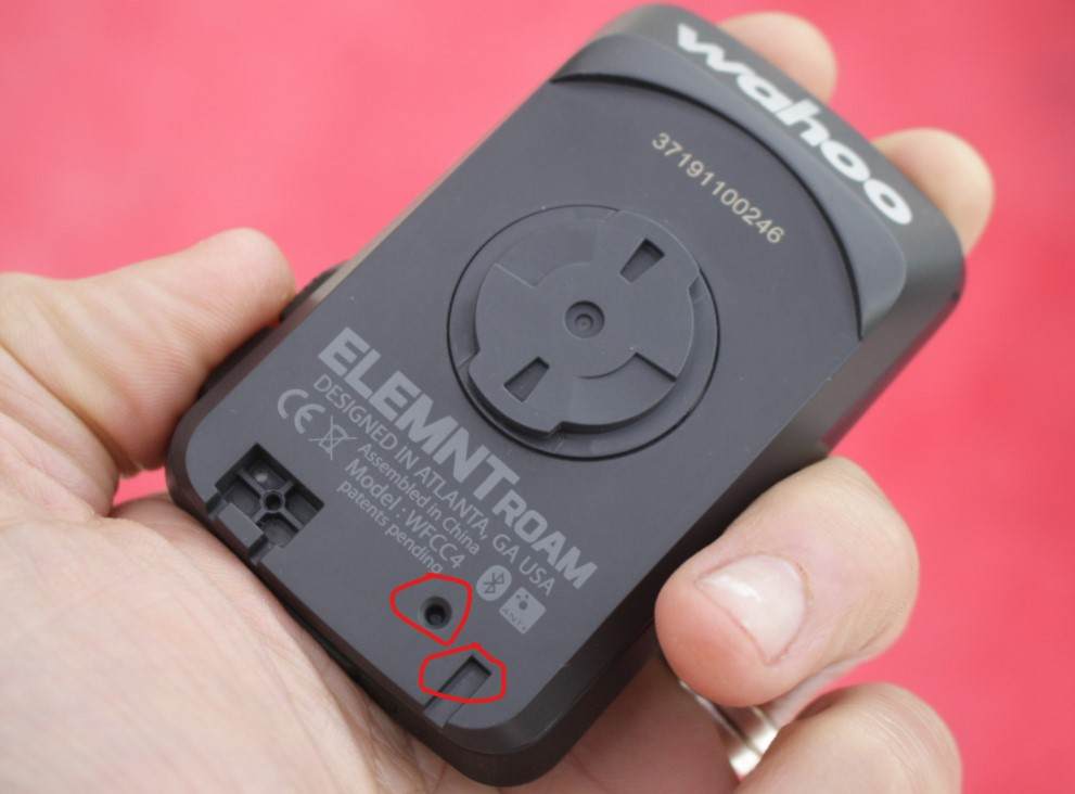

lisek850 Napisano 11 Kwietnia 2021 Napisano 11 Kwietnia 2021 Cześć Jest tu ktoś kto zna temat ?licznik zaniża mi przewyższenia i to bardzo duzo. Jak rozwiązać ten problem ? Zmagał się już ktoś z takim objawem ? Cytuj
nctrns Napisano 13 Kwietnia 2021 Napisano 13 Kwietnia 2021 Co to znaczy bardzo dużo i z czym porównujesz? Jeśli jechałeś w grupie i osoba jadąca z tobą miała garmina, który pokazał 1500m przewyższeń, a tobie wahoo pokazało 500m, to gwarancja. Jeśli różnica to np. 200m na 1500m, możesz spróbować przedmuchać sprężonym powietrzem lub przeczyścić szpilką/wykałaczką porty barometru (czerwone kółka). Do poczytania: https://suport.wahoofitness.com/hc/en-us/articles/115000441324 Cytuj
lisek850 Napisano 13 Kwietnia 2021 Autor Napisano 13 Kwietnia 2021 781m u mnie u kolegi 1450. Nowy licznik więc nie mam co przedmuchiwac. Tak sądzę. Jechał obok na liczniku rowerowym który wcześniej nie odstawał od mojego polara v650 który również ma naliczanie barometryczne Cytuj

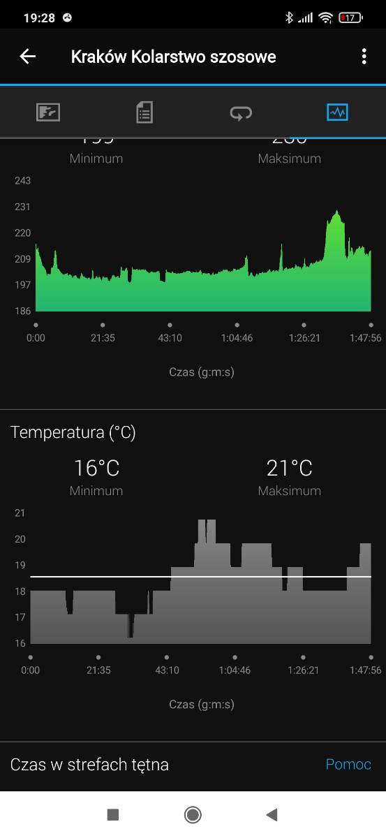

nctrns Napisano 13 Kwietnia 2021 Napisano 13 Kwietnia 2021 A pokazuje dobrą temperaturę? Bo to i barometr to jeden chip. Jak nie - gwarancja. Jak problem się utrzymuje - gwarancja. Cytuj
lisek850 Napisano 14 Kwietnia 2021 Autor Napisano 14 Kwietnia 2021 Ok dzięki za info. Jeszcze jedno gdzie sprawdzić temperaturę Cytuj
Mihau_ Napisano 14 Kwietnia 2021 Napisano 14 Kwietnia 2021 W garminie jest wykres w connect, w wahoo zapewne analogicznie Cytuj
lisek850 Napisano 14 Kwietnia 2021 Autor Napisano 14 Kwietnia 2021 Tak tylko myślałem że na samym GPS mogę sprawdzić temperaturę. Ale chyba się nie da. Aplikacja już pokazuje Cytuj
nctrns Napisano 16 Kwietnia 2021 Napisano 16 Kwietnia 2021 W ustawieniach możesz sobie dodać pole danych, które będzie ci na bieżąco pokazywać temperaturę na ekranie. Cytuj
