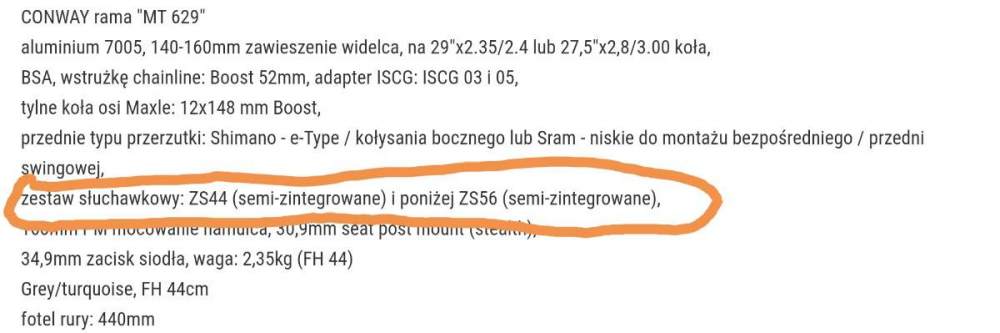

vulgivaga Napisano 11 Kwietnia 2021 Napisano 11 Kwietnia 2021 Cześć, krótkie pytanko- mam ramę Conway MT 629( hardtail) i są w niej miski sterów (półzintegrowane) taper. Czy da się dopasować resztę sterów do obecnych misek żeby ich nie wybijać? Oryginalnie były( już niedostępne) stery:
leejoonidas Napisano 11 Kwietnia 2021 Napisano 11 Kwietnia 2021 Te stery kupisz na Allegro. Równie dobrze możesz kupić inne z oznaczeniem ZS44/ZS56.

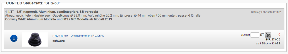

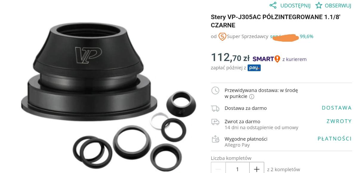

vulgivaga Napisano 11 Kwietnia 2021 Autor Napisano 11 Kwietnia 2021 Ale w Contec jeden rozmiar jest 26,2mm, a w VP 28,6mm...

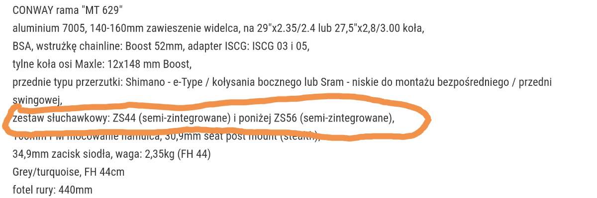

leejoonidas Napisano 11 Kwietnia 2021 Napisano 11 Kwietnia 2021 Drogi Kolego te 26,2 w sterach Contec to wymiar wysokości montażowej sterów a 28,6 w sterach VP jest to wartość dla średnicy rury sterowej. W opisie Twojej ramy jest jasno napisane pod jakie stery jest główka ramy którą posiadasz jest to ZS44/ZS56 semi integrated, o wysokości montażowej nic tam nie pisze.
