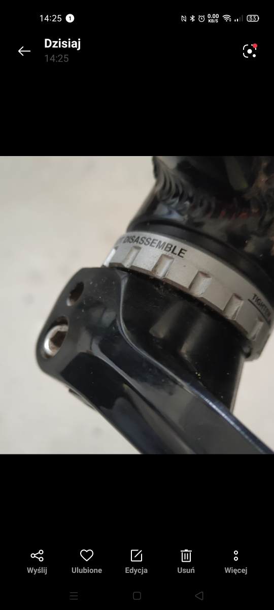

CyprianK Napisano 11 Kwietnia 2021 Napisano 11 Kwietnia 2021 Hej od jakiegoś czasu podczas jazdy słyszę skrzypienie z okolic korby. Nie znam się za bardzo na tym ale mam kupiony olej do łańcucha i zastanawiam się czy nie mogę dać kropelki . Mój rower dodatkowo ma wyciągnięty suport czy jakoś tak mi mówili w sklepie gdy go kupowałem i pisze tam żeby tego nie demontować. Może ktoś coś wie z góry dzięki

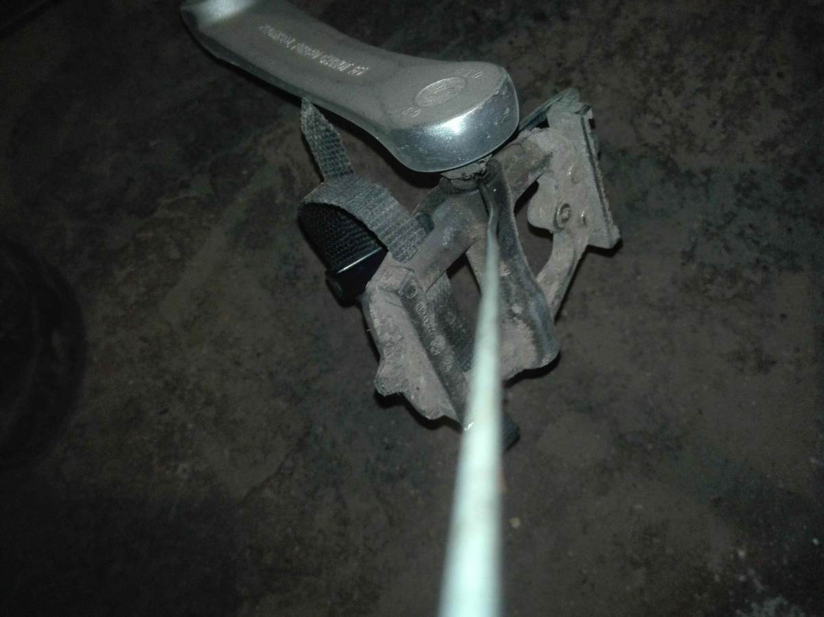

J67 Napisano 11 Kwietnia 2021 Napisano 11 Kwietnia 2021 Tak wygląda, jak na foto. W drodze czasem wpuszczam olej do łańcucha, który mam ze sobą. W domu - olej przekładniowy. I robię to właśnie przy pomocy szprychy umoczonej w tym oleju.
