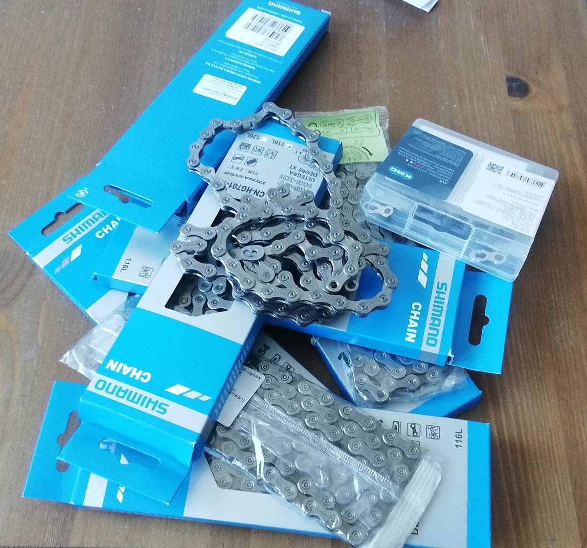

leejoonidas Napisano 10 Kwietnia 2021 Napisano 10 Kwietnia 2021 Jaka znów panika o czym Ty piszesz, w tym roku planuje tylko tyle łańcuchów zużyć, jak na mnie to i tak niewiele.🤣

leejoonidas Napisano 10 Kwietnia 2021 Napisano 10 Kwietnia 2021 Nie rotuję, gdy przymiar wpada w łańcuch przy wartości 0,75 zakładam następny nowy, czyli średnio co jakieś 2000 kilometrów. Kaseta Shimano slx m7000 11-46 użwana w ten sposób już ma za sobą przebieg prawie 11000 kilometrów i nadal się kręci, jedynie chińskie zębatki Narow Wide wytrzymują niewięcej niż 6000 kilometrów.
wkg Napisano 10 Kwietnia 2021 Napisano 10 Kwietnia 2021 Hmmm ... myślę, że gdybyś rotował co 500, 1000 km to ta kupka łańcuchów mogłaby być znacznie mniejsza bez szkody dla kasety. Idę o zakład, ze gdybyś po zuzyciu tych 10 łańcuchów do 0,75 (zakładając, że kaseta cały czas przyjmuje nowy łańcuch) użył je jeszcze raz to kazdy by zrobił kolejne 2000 - no rotując co 1000. Mi te jedenastkowe łańcuchy do 0,75 "rozciągały" sie po okł. 1500 a dojeżdżałem do 2500 - powyżej to juz tak na dobicie. W sumie, to mozesz zrobic taki eksperyment - jeżeli oczywiście nie złomujesz tych łańcuchów. To byłoby ciekawe, ciekaw jestem wyniku. Ale nie proś o przeprowadzenie dowodu formalnego
