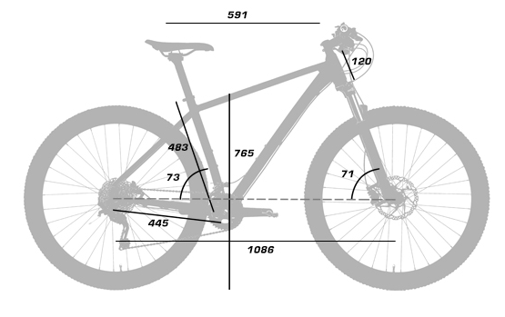

wkg Napisano 9 Kwietnia 2021 Udostępnij Napisano 9 Kwietnia 2021 W tym rowerze na mój rozum wszystko jest odwrotnie ;( Zasada jest posta: - długie nogi (krotki korpus) - długa podsiodłówka lub wysunieta sztyca, - długi korpus (krótkie nogi) - długa rura pozioma, krótka podsiodłowa lub głęboko sztyca (tu trzeba uważac na przekrok), - długie ręce - niska gówka i niski mostek - bez podkładek lub odwrócony do dołu. Tu kolega ma raczej krótkie nogi (ja przy wzroście 177 mam 83 a do Julii Roberts mi daleko), więc długi korpus i długie ręce. Tu rura pozioma przy 21 calach jest tak maciupcia jak przy 19 - 4mm różnicy (jak nic nie pomylili). Ale może ja się nie znam ... Cytuj Odnośnik do komentarza Udostępnij na innych stronach More sharing options...

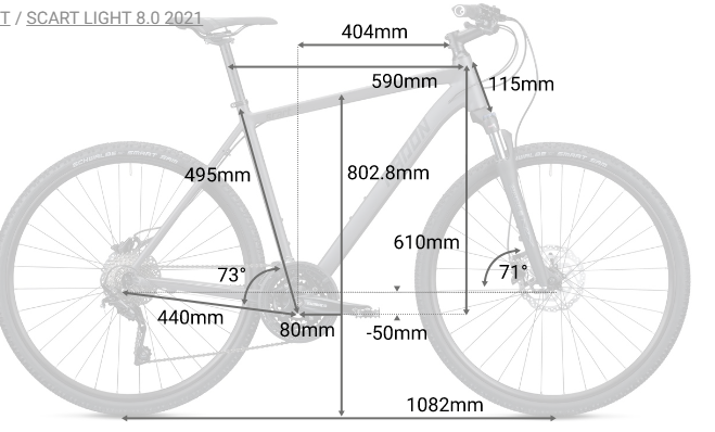

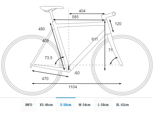

wkg Napisano 9 Kwietnia 2021 Udostępnij Napisano 9 Kwietnia 2021 (edytowane) Ja np do Radona Scart, Cube Nature (znanego z kwadratowej geo). Zauważ ten regulowany mostek. Edytowane 9 Kwietnia 2021 przez wkg Cytuj Odnośnik do komentarza Udostępnij na innych stronach More sharing options...
chudzinki Napisano 9 Kwietnia 2021 Udostępnij Napisano 9 Kwietnia 2021 To ja źle patrzę? Cytuj Odnośnik do komentarza Udostępnij na innych stronach More sharing options...
wkg Napisano 9 Kwietnia 2021 Udostępnij Napisano 9 Kwietnia 2021 Ja patrzyłem na 21 - tam to nieco inaczej wygląda. Główka 150 Cytuj Odnośnik do komentarza Udostępnij na innych stronach More sharing options...

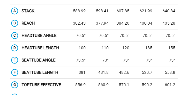

Dwaoczka Napisano 9 Kwietnia 2021 Autor Udostępnij Napisano 9 Kwietnia 2021 (edytowane) Dzięki za opinie, szkoda że są równo podzielone :/ Nie jestem bliżej decyzji. Nogi myśle że mam typowe jesli chodzi o ten wzrost, patrząc na tabele proporcji męskiego ciała. Ręce na pewno dluższe niż przeciętne, to pamietam jeszcze z wypowiedzi trenerów koszykówki wiele lat temu Przeglądając tabele wymiarow miedzy 19 a 21 to roznica znacząca jest tylko w dlugosci rury podsiodlowej i długosci głowki bo to 5cm i 3cm, reszta wymiarow rozni się w przedziale 4-12mm czyli praktycznie bez znaczenia, tymbardziej że w viperze można sobie regulować mostek kierownicy. Więc myślę że to kwestia tylko tego czy moje nogi nie będą za krótkie do pedałow. Pozycja kregosłupa w 19 i 21 będzie bardzo podobna skoro reszta wymiarow jest bardzo zbliżona: Edytowane 9 Kwietnia 2021 przez Dwaoczka Cytuj Odnośnik do komentarza Udostępnij na innych stronach More sharing options...
wkg Napisano 9 Kwietnia 2021 Udostępnij Napisano 9 Kwietnia 2021 Ano tak, tyle, ze 21 cali powinien byc znacznie dłuzszy. Jest tylko wyższy. Mniejsza o podsiodłową jezeli tylko przekrok pasuje to im większa tym lepiej. Ale rower się dobiera wg TTH (Top Tube Horizontal), oznaczenie podsiodłówką to taki anachronizm. Możliwe też, że pisza bzdury w tabelkach jak to się częto zdarza - jakos mi różnica w długości TTH nie konweniuje z różnicą rozstawów osi. Cytuj Odnośnik do komentarza Udostępnij na innych stronach More sharing options...
