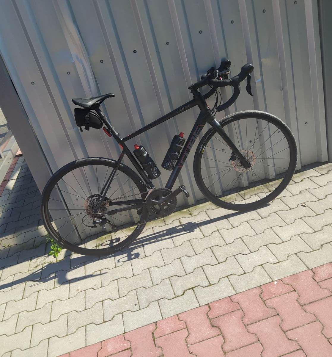

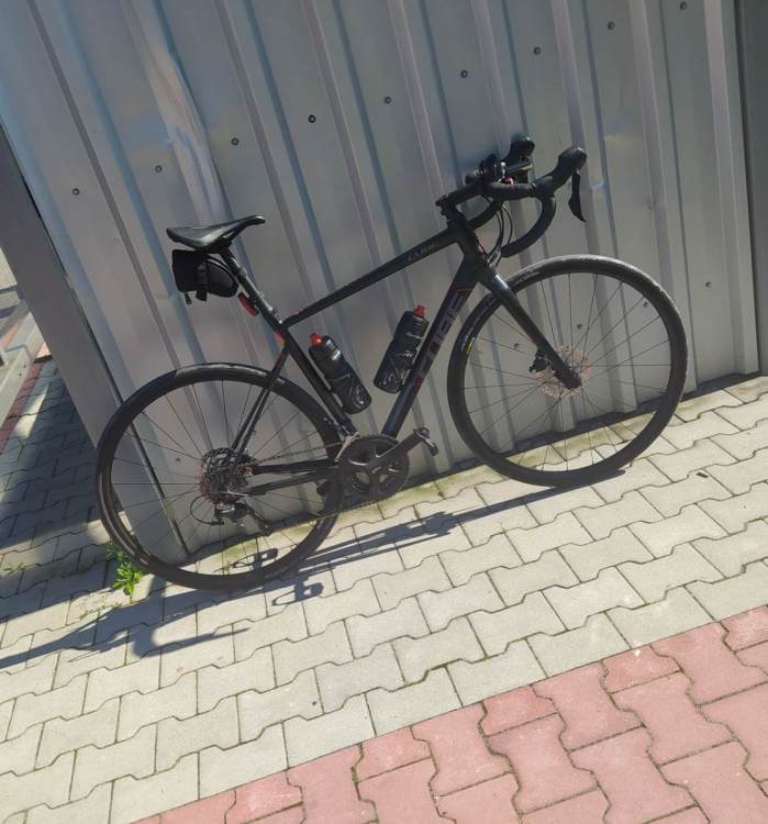

Indzynier Napisano 9 Kwietnia 2021 Autor Napisano 9 Kwietnia 2021 10 minut temu, Mihau_ napisał: pedały masz górskie I jeszcze jedno żeby nie tworzyć nowego tematu, bo łańcuch już wyczyszczony i nasmarowany, jak podnieść kierownicę, bo mam trochę za nisko. Bo słyszałem, że reguluje się je liczbą podkładek, ale skąd je wziąć/kupić/gdzie one są?
Mihau_ Napisano 9 Kwietnia 2021 Napisano 9 Kwietnia 2021 Daj fotkę jak to wygląda. Podkładki (jeśli w ogóle masz możliwość je mieć) to są zamontowane.
Indzynier Napisano 9 Kwietnia 2021 Autor Napisano 9 Kwietnia 2021 @Mihau_ tu masz https://imgbb.com/72mks4v Z bliska zdjęcie zrobię później, bo teraz poza domem jestem.
Mihau_ Napisano 9 Kwietnia 2021 Napisano 9 Kwietnia 2021 Wszystkie podkładki masz już pod mostkiem więc w ten sposób go nie podniesiesz. Biorąc pod uwagę geo tribana to ta kierownica jak na szosowe warunki jest już i tak wysoko, zapewne kwestia przyzwyczajenia. Jeśli chcesz to jeszcze bardziej podnosić to zostają kombinacje z mostkiem, obrócenie (wtedy kierownica pójdzie ten 1-2 cm w górę) lub wymiana na regulowany/z większym wzniosem. Rower wygląda na duży rozmiar do tego mostek 110 a siodło bardzo nisko - jest ustawione pod ciebie? Ile masz wzrostu i jaki to rozmiar ramy?
Indzynier Napisano 9 Kwietnia 2021 Autor Napisano 9 Kwietnia 2021 @Mihau_ 183/184 cm rozmiar L myślałem, że wyżej trzeba, ale ogólnie dobrze mi się jeździ siodełko podniesłem wyżej trochę, nie za wysoko chociaż widziałem, że u innych jest ponad kierownicą ja podniosłem tak, żeby łatwo wejść na rower i jak obrócę się na jedną ze stron dotykać bez problemu jedną stopą ziemię, więc jest chyba OK, jak jest teraz.
Mihau_ Napisano 9 Kwietnia 2021 Napisano 9 Kwietnia 2021 No to z rozmiarem jest ok choć podejrzewam, że mostek w przyszłości wymienisz na krótszy - ale to przez kilkaset kilometrów trzeba potestować w różnych ustawieniach. Skoro czas z rowerem spędzasz głównie na jeździe to i siodełko powinno być ustawione w pozycji odpowiedniej podczas jazdy a nie na postój. Poradników w sieci jest masa, wyznacz sobie jakąś wysokość startową a później wprowadzisz ewentualne korekty podczas jazdy. Wysokość siodełko/kierownica to bardzo indywidualny temat. Zależy od proporcji ciała, poziomu rozciągnięcia a w pewnym stopniu też od geo roweru (bo nie da się kierownicy obniżać w nieskończoność). Ty jak na razie masz kierownicę w maksymalnie górnym położeniu a siodełko jak przypuszczam za nisko (strzelam patrząc na wysunięcie sztycy, długość rury i wzrost). Dla porównania - ja mam 185 wzrostu a mój poprzedni rower był bardzo zbliżony geometrią do twojego tribana, ustawiony idealnie do moich preferencji wyglądał mniej więcej jak na fotce (gdybym jeździł na platformach to siodełko byłoby może 1cm niżej - to wynika z konstrukcji pedałów/bloków zatrzaskowych).
