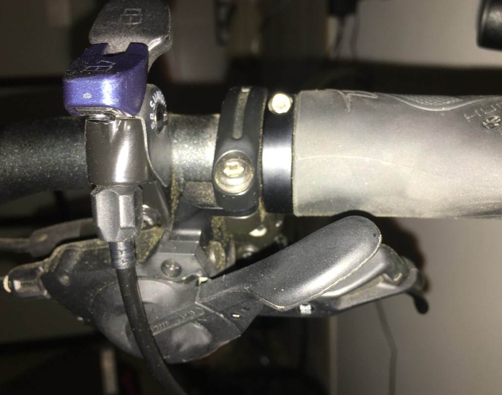

sowson Napisano 8 Kwietnia 2021 Autor Napisano 8 Kwietnia 2021 Mam wrażenie że nie którzy z Was traktują mnie jak Dudę Moje pytanie było o możliwość dołożenia monitorka, a nie o to czy czuję pod nogami czy mam zmienić bieg... Proszę czytajcie ze zrozumieniem: pisałem o przekoszeniu łańcucha - a tego niestety nie czuję w nogach. Jeśli założyłem sobie że np. na środkowej przedniej tarczy używam przełożeń tylnych nr 3-7, to ta informacja jest wskazana do podjęcia ew. decyzji o zmianie tarczy przedniej i odpowiednich +/- redukcji tylnych - wszyscy wiedzą co mam na myśli (chyba). Podpatrzyłem na manetki wskazane przez poprzedników, i są takie np: SL-M6000 (sama prawa za 135): https://allegro.pl/oferta/shimano-deore-sl-m6000-prawa-10rz-obejma-10197097008 XT SL-M780 (komplet za prawie 400 PLN): https://allegro.pl/oferta/manetki-shimano-deore-xt-sl-m780-3x10-dynasys-kpl-10016167571 Ze względów kosztowych oczywiście opcja M6000 jest preferowana. W opisie jest że obejma - czyli rozumiem że będzie OK? Na wszelki wypadek zdjęcie fragmentu (prawa manetka - zdjęcie od przodu roweru) mojej kierownicy w załączeniu. Po kolei idą: gumowa rączka cienka opaska (do czego?) grubsza opaska do hamulca i widzę że chyba do manetek (to jest to właśnie i-spec?) wyłącznik amortyzatora Proszę o ocenę czy podlinowane manetki bez problemu założę. Dzięki!
sowson Napisano 8 Kwietnia 2021 Autor Napisano 8 Kwietnia 2021 Sorki za drugi post: Zdjęcie jest oczywiście od strony rowerzysty (a nie od przodu jak pisałem). Manetka jeszcze taka, również DEORE: SL-M4100 za 114 PLN: https://allegro.pl/oferta/manetka-shimano-deore-sl-m4100-10rz-obejma-9579999064 Pytanie dodatkowe: zcy każda manetka 10 rzędowa będzie pasować? W tym również innych producentów?
wkg Napisano 8 Kwietnia 2021 Napisano 8 Kwietnia 2021 Kup te XT-ki na obejmę. To element roweru ktory warto mieć na poziomie. Ta cienka obejma - "opaska" służy do mocowania chwytu "rączki". Druga to hamulec a do niego jest mocowana manetka. Chore rozwiązanie ISPEC któryśtam o zmienianym co chwila standardzie. Dlatego obejma.
