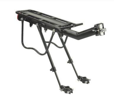

[bagaznik] czy jest praktyczny ?
pszczak0
Wyślij pojedynczy link
I napisz jakie zastosowanie ma mieć ten bagażnik?
Jezeli chodzi o ten pierwszy to jest praktyczny, ja już mam drugi ;) . Łatwy w montażu, lekki. Jednak jest dość wysoko nad kołem, środek ciężkośći roweru przesuwa się w górę. Wsporniki które mocuje się do trójkąta też nie są zbyt stabilne. One są regulowane i trochę z krótkie. W pierwszym bagażniku, własnie ten wspornik się "rozłączył" i złamał szpryche w kole. Trzeba uważać przy montażu, żeby nie wyciągnąć za bardzo. Drugi kupiłem z obniżona szyną, więc jest troche lepszy. Polecam poszukać takiego.

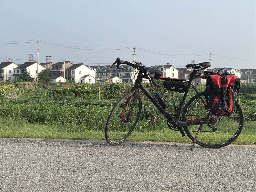

Na zdjęciu poniżej pierwszy bagażnik, z prostą szyną, zamocowany dość wysoko
i drugi
Niepotrzebne dociążanie roweru. Pomijając sens zabierania jakiś tobołów na tak małe dystanse to o wiele lepiej sprawdzi się nawet jakaś większa podsiodłówka
Jeżeli nie planujesz dłuższych eskapad, z sakwami, to imo najlepiej się do takich celów sprawdzi torba pod ramę, czy to od crosso czy od jack packa, zefala itd.
Z takich to AUTHOR ACR-149, a nie jakiś chińczyk. Żeby się trzymało to ma być na śrubach, a nie na szybkozamykaczu. Do tego jest lżejszy. Ale do wożenia pierdółek znacznie lepsza jest jakaś torba w ramie. Tym bardziej, że mocowanie jakichś głupot na chwilę do takiego bagażnika jest upierdliwe.
Dlatego na taki bagażnik montuje się koszyk ;) Do tego jakieś dwie gumy i do wożenia plecaka jak znalazł, ale jak to ma służyć do przewożenia małego kompletu narzędzi, dętki i koszulki, to spojrzałbym albo faktycznie na torby w ramę, albo na torby podsiodłowe.
W temacie dźwigni mimośrodowej, to pełna zgoda - w sport arsenalu wymieniłem szybkozamykacz na normalną śrubę
Piszecie ze mocowanie bagażnika ma być na śruby a nie na samozamykacz może tak być ale czemu producenci rowerów dają samozamykacz do mocowania sztycy siodełka które -nas dzwiga ??
Najlepszy moim zdaniem to byłby taki jak kolega JWO wyżej podał obniżony na sztycę plus wzmocnienia ale u nas w PL. na żadnych aukcjach itd. nie znalazłem takiego może ma ktoś link z tym bagażnikiem bagaznik1.JPG.1f034057d16ee6bae048e8007aea8ec4.JPG
