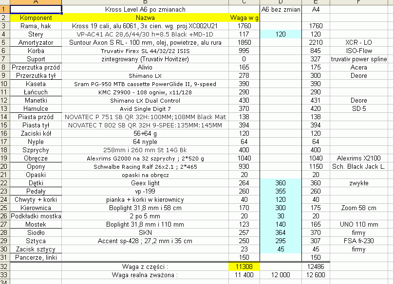

evo Napisano 2 Stycznia 2007 Napisano 2 Stycznia 2007 Jeszcze w 2005 waga bika nie grała dla mnie roli, zawsze traktowałem to jako siłownie na kółkach + odchudzanie/kondycja w jednym Ale w końcu powiedziałem sobie, ze czas na cos w okolicy 13 kg a nogi i tak na siłce ćwicze. Popatrzyłem w katalogii i opinie ludzi i okazało sie, ze najtańszy z tych w miare lekkich (i tanich) jest niejaki Unibike Evolution, pisano 13-13,3 kg. No wiec kupuje sobie, stawiam na wage, a tam jedyne 14,4 kg po zdjeciu nózki !!... :twisted: Mój plan upadł, bo miałem w domu graty niewiele cięższe. Jeszcze powalczyłem i udało mi sie zejsc do 13,6 ale powiedziałem dosyć i sprzedałem (za pół ceny w rodzinie )))) Kolejną ofiarą do odchudzania był Kross A4 - rowerek boski jak za te cene - 13,8 kg na starcie, ale łatwo go sie odchudziło do 13 kg, potem juz z wysiłkiem do 12,3 kg i tak miało byc. Ale ze nie pasował mi tam amorek na moja wage, wiec chiałem jakiś lżejszy i lepszy (amor). W międzyczasie okazało się, że okazyjnie mogłem nabyc A6 i wyszło mi, ze taniej bedzie kupic A6 juz z tym amorkiem, i sprzedac A4, niz kupowac tylko amorek Tak tez zrobiłem, nie muszę mówic, ze rodzinka patrzyła na mnie jak na debila - w 2006 jezdziłem na 5 rowerach swoich w tym roku, w tym na 3 nowych Przy ostatnim biku, nawet juz nie starałem sie im wmówić, że LX jest lepsze od Alivio, i że 1 kg mniej to sporo... i tak by nie zrozumieli tej potrzeby )))))))) ale do rzeczy, oto rozpiska Krossa A6 po zmianach kilku: http://images12.fotosik.pl/2/51b544cf42f3b731.gif Jakies poprawki lub propozycje tanich zmian mile widziane. Na rok 2007 postanowiłem, że choroba moja ma sie ustabilizowac i do wymiany bedzie tylko to co sie zuzyje, chyba na lepsze i lzejsze Nie mam zapędów na rower 10 kg, bo swoje waże i wazyc mniej niz 85 kg nie chce, wiec moj plan to 11 kg. Pewno pójdzie do zmiany kaseta, myśle nad zaciskami, obręcze pewnie za 2 lata, ale tez nie na super lekkie, tylko w okolicy 460-480 g lub od razu koło na takiej obręczy (na 32 szprychy, bo taka opcja wydaje mi sie optymalna na moją wage). ps. ktoś chce wzór Excela do rospiski, moge podesłac. http://images11.fotosik.pl/1/080fbe8187efe8cc.jpg http://images4.fotosik.pl/269/b7201f782ddb0d4f.jpg http://images4.fotosik.pl/269/a1f6c7d6258351ca.jpg
Ombre Napisano 4 Sierpnia 2007 Napisano 4 Sierpnia 2007 Mógłbys podac aktualną wage, aktualna rozpiske i ile Cie to dokladnie wynioslo?
Paviarotti Napisano 4 Sierpnia 2007 Napisano 4 Sierpnia 2007 Podaj rozpiskę bo z sygnatury wnioskuję, że troszkę się już tam u Ciebie w sprzęcie zmieniło.
Mod Team Lookas 46 Napisano 5 Sierpnia 2007 Mod Team Napisano 5 Sierpnia 2007 Tak zerkając na szybko to kaseta bije po oczach mocno korba też niezła cegła. Proponowałbym wymianę napędu korba np na XT urywasz na oko 135g kasete na pg990 i masz kolejne 100g zaoszczędzone. Zaciski można także podmienić na http://www.allegro.pl/item222481815_zacisk...co_gwar_fv.html i 56g w dół. Wymieniłbym także siodełko na slr'a. Zmiany te dałyby razem 413g zysku wcale nie tak dużym kosztem, obecne podzespoły mógłbyś sprzedać wtedy.
evo Napisano 7 Listopada 2007 Autor Napisano 7 Listopada 2007 http://img254.imageshack.us/img254/5527/111jrr3.jpg ta lżejsza konfiguracja Jak ktos by chciał, to mogę sprzedac, bo już chrouje na inny
