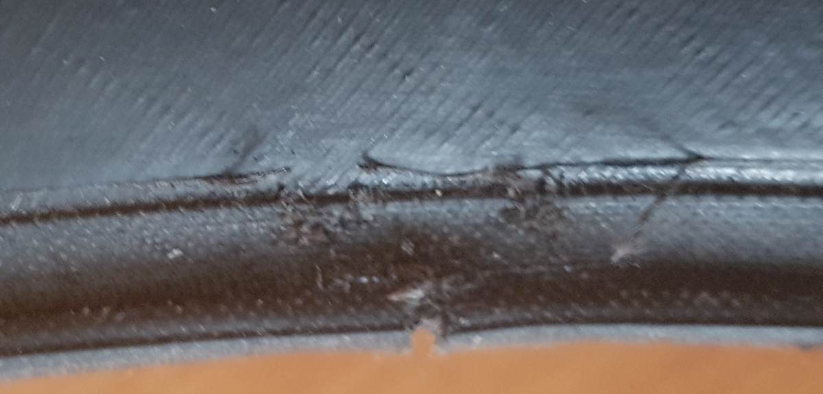

dawix992 Napisano 3 Kwietnia 2021 Napisano 3 Kwietnia 2021 Posiadam oponę Maxxis, która ma małe uszkodzenie po uzyciu klucza... (poprzedni właściciel) Czy ta opona da rade jeszcze jako bezdetka? b4eb0e04cbc6c942e77edc5522e8c3b8_1617434028.zip

Gość Napisano 3 Kwietnia 2021 Napisano 3 Kwietnia 2021 Wygląda to kiepsko, zwłaszcza to rozcięcie na dole. Mam wrażenie że może się rwać dalej. Swoją drogą, to jakiego klucza?
dawix992 Napisano 3 Kwietnia 2021 Autor Napisano 3 Kwietnia 2021 Koło kupione używane.. taką oponę już miało.. Koło było na dętce, podejrzewam, że poprzedni właściciel przy sciąganiu używał jakiegoś klucz lub innego ostrego przedmiotu i uszkodził oponę.. Rozcięcie jest tylko do połowy to wyżej to tylko obtarcia..
To_JaT Napisano 3 Kwietnia 2021 Napisano 3 Kwietnia 2021 Jeździć, obserwować. Można w miejsce styku z dętką wsadzić kawałek kartonu tak, żeby jej nie uszkadzało.
To_JaT Napisano 3 Kwietnia 2021 Napisano 3 Kwietnia 2021 Dopiero wstałem, przepraszam. Warto spróbować uszczelnić, jeśli się uda to super, jak nie to można oddać do wulkanizacji i próbować naprawić.
