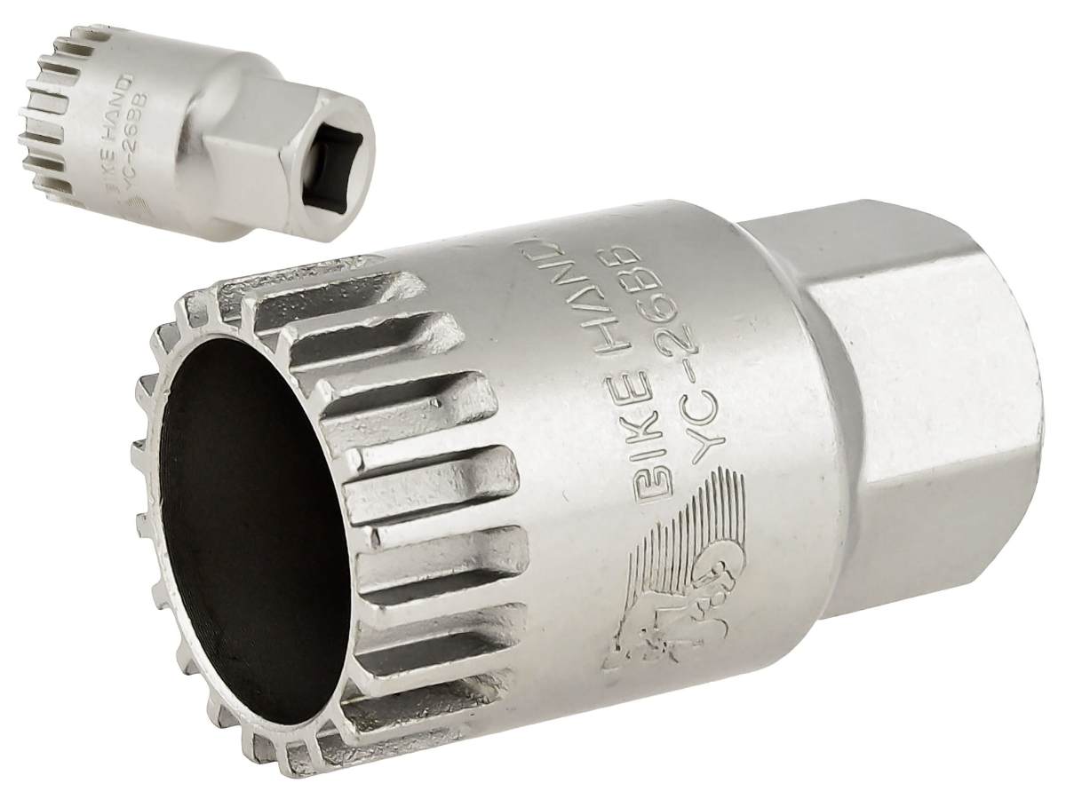

adek89 Napisano 2 Kwietnia 2021 Napisano 2 Kwietnia 2021 Witam. Mam taki objaw który jak myślę pochodzi od suportu. Gdy nacisnę mocniej na prawy pedał bo np jadę pod górkę, czy na wyższym biegu ( a i to nie zawsze), to słychać wtedy strzelanie. Jest bardzo głośne i wyraźne. Na pewno nie jest od ram etc. Zwłaszcza że robiąc nagranie telefon był przy suporcie. Próbowałem go odkrecic i wyczyścić ale już odkręcenie korby było problemem na którym złamałem klucz... Suport nawet nie drgnął... Może macie jakiejś sposoby aby go odkrecic? Ten klucz do niego bardzo mało wchodzi w te ząbki i spada jak chce odkrecic. Nagranie audio 2021-03-26 11-54-35

seraph Napisano 2 Kwietnia 2021 Napisano 2 Kwietnia 2021 Klucz do odkręcania trzeba nabić jak najgłębiej, a potem zablokować podkładką i śrubą wkręconą w oś. Inaczej zawsze będzie zeskakiwał i niszczył gniazdo. No, a potem długa rura i kręcimy pamiętając, że lewa miska ma lewy gwint.
adek89 Napisano 2 Kwietnia 2021 Autor Napisano 2 Kwietnia 2021 11 minut temu, MateuszJambo napisał: Cześć, ogólnie to dzień temu miałem taki sam problem i oddałem rower do serwisu. Najprawdopodobniej masz rozwalone i pokruszone łożyska łącznie z bieżnią w moim przypadku tak było Nie brzmi to pocieszajaco 😌. Niestety do serwisu mam 50km bo u mnie w okolicy brak. :/. Jak zdjąłem korbę i kręciłem bez niej to nie było słychać żadnych strzalow. 6 minut temu, seraph napisał: Klucz do odkręcania trzeba nabić jak najgłębiej, a potem zablokować podkładką i śrubą wkręconą w oś. Inaczej zawsze będzie zeskakiwał i niszczył gniazdo. No, a potem długa rura i kręcimy pamiętając, że lewa miska ma lewy gwint. Nie mam żadnej podkładki ani nic takiego. Nie znam się więc nie wiem czy to miało być razem z kluczem czy masz na myśli jakaś zwykła? Mam dokładnie ten. 18 minut temu, MateuszJambo napisał: Cześć, ogólnie to dzień temu miałem taki sam problem i oddałem rower do serwisu. Najprawdopodobniej masz rozwalone i pokruszone łożyska łącznie z bieżnią w moim przypadku tak było A ile cie to kosztowako?
seraph Napisano 2 Kwietnia 2021 Napisano 2 Kwietnia 2021 Duża podkładka i dłuższa śruba pasująca do gwintu w osi suportu - trzeba sobie niestety dobrać.

seraph Napisano 2 Kwietnia 2021 Napisano 2 Kwietnia 2021 Już jest kwadrat na grzechotkę, ale to nic nie zmieni - i tak nie dasz rady przytrzymać go tak mocno jak śruba i wyskoczy. Może nie pocieszę, ale kiedyś metrowej rury mi brakło do odkręcenia opornego suportu. Grzechotka to by tego nie przeżyła...

adek89 Napisano 2 Kwietnia 2021 Autor Napisano 2 Kwietnia 2021 No właśnie takie sobie maa wejście bo brat ma skrzynkę do auta z grzechotka i masa końcówek i albo są dużo za małe albo za duże :/. Czyli zostaje jakoś ogarnąć serwis :/. Wątpię bym sam to ogarnął biorąc pod uwagę ile musiałem się na męczyć żeby sama korbę odkrecic.. Ja bardziej ogarniam obrazkowo niż z opisów :l.
adek89 Napisano 2 Kwietnia 2021 Autor Napisano 2 Kwietnia 2021 1 minutę temu, mechanikrowerowy1986 napisał: klucz kosztuje 8zł Klucz do suportu mam jak na foto. A do ściągania korby też miałem a z nim była nakładana rączka która pękła.
Gość Napisano 2 Kwietnia 2021 Napisano 2 Kwietnia 2021 4 minuty temu, adek89 napisał: Klucz do suportu mam jak na foto. A do ściągania korby też miałem a z nim była nakładana rączka która pękła. To weź wpasuje jakiś klucz i musi iść
