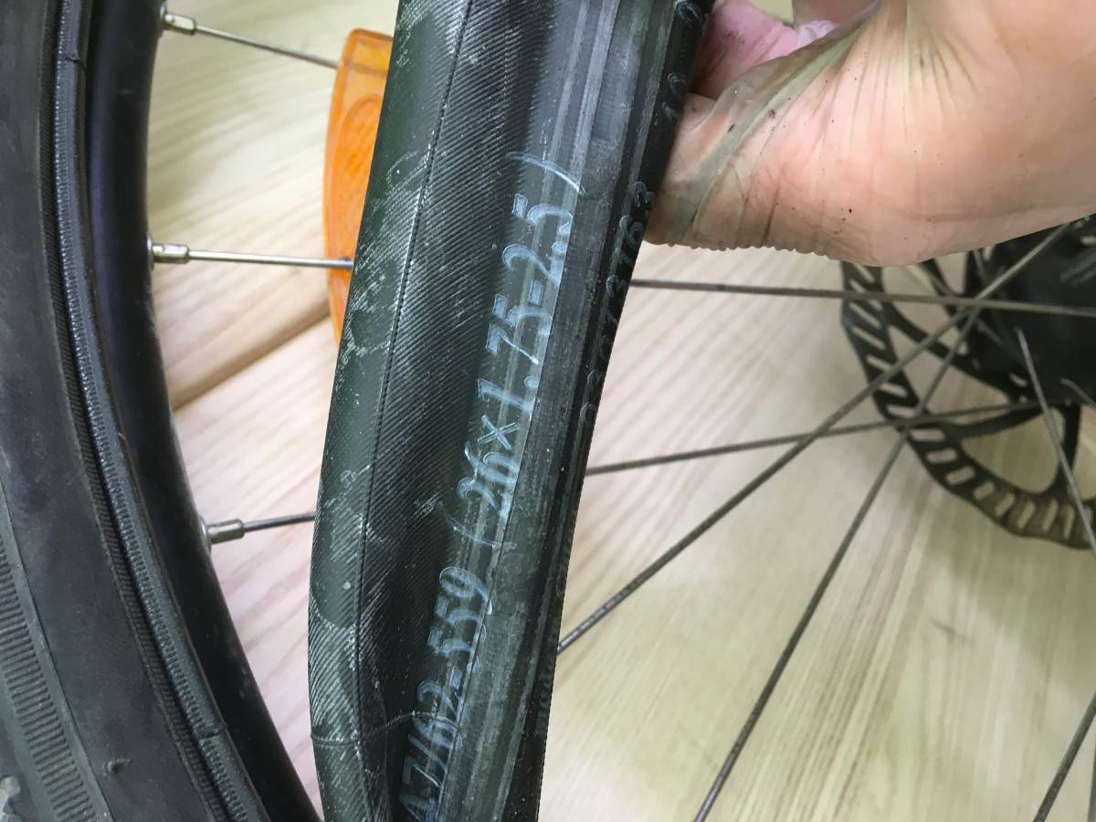

Kordian_WH Napisano 2 Kwietnia 2021 Napisano 2 Kwietnia 2021 hej, pomożecie mi rozwikłać zagadkę? Na oponach mam oznaczenie 700x40C i jak sprawdzałem w necie to powinno to być koło w rozmiarze 28". Tymczasem właśnie po raz pierwszy złapałem gumę w tym rowerze: wyjmuję "oryginalną" detkę, a oznaczenie na niej pokazują, że to niby 26"! Wiecie o co chodzi? Mam 26" czy 28"? Mam 26" czy 28" koła?
seraph Napisano 2 Kwietnia 2021 Napisano 2 Kwietnia 2021 Opona się liczy, dętka jest z gumy i się rozciąga. Trochę trudniej jest włożyć mniejszą dętkę, ale czasem się tak robi jak się nie ma nominalnej pod ręką, albo dla zaoszczędzenia masy. Nie ma to wpływu na jazdę.
remover Napisano 2 Kwietnia 2021 Napisano 2 Kwietnia 2021 Ale słyszałeś że guma się rozciąga? 😆 A różnica w obwodzie 28 vs 26 to tylko około 15%.
MikeSkywalker Napisano 2 Kwietnia 2021 Napisano 2 Kwietnia 2021 Masz koło 28, ktoś wcisnął dętkę 26 bo się da, załóż np. Continental Tour All
Gość Napisano 2 Kwietnia 2021 Napisano 2 Kwietnia 2021 Ważny jest rozmiar opony na koło 28 cali,jak sie postarasz to założysz dętkę 24 cali.
Kordian_WH Napisano 2 Kwietnia 2021 Autor Napisano 2 Kwietnia 2021 Okej, dzięki wszystkim za odpowiedzi. To już wszystko jasne, tak podejrzewałem, że po prostu upchali tam mniejszą dętkę, ale jest to o tyle dziwne, że mam ten rower od nowości - nigdy bym nie podejrzewał, że takie cyrki robią producenci
jakub123456 Napisano 14 Czerwca 2022 Napisano 14 Czerwca 2022 I jak udało się rozwiążać problem? ja mam na oponie napis 42x622 700x40c i tez się zastanawiam jaką dętkę kupić 28 czy 26? pierwszy raz wymieniam dętkę w oponie
JWO Napisano 15 Czerwca 2022 Napisano 15 Czerwca 2022 @jakub123456 28" (dla większego zamieszania nazywane przez niektórych 29" ) 28", 29", 700 i 622 to ta sama średnica obręczy. 29" to są opony mtb, które z dużym prawdopodobieństwem nie wejdą do szosowej ramy. 622 to rozmiar obręczy ISO (622mm to średnica obręczy) 700 to rozmiar opony Kup dętkę 700x35-43C lub 28x1i1/2 - 1i3/4. Dętki nie mają jednej szerokości tylko zakres.
