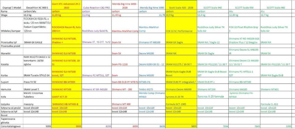

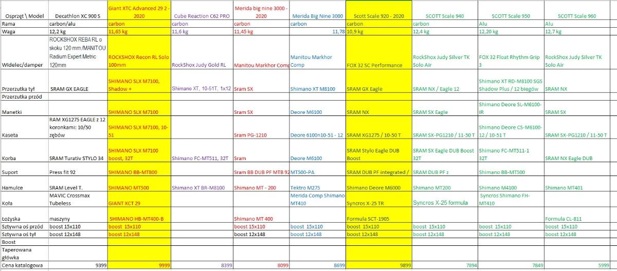

PawelW84 Napisano 7 Kwietnia 2021 Autor Napisano 7 Kwietnia 2021 Sprawa z RR XC 900 s się wyjaśniła. Termin dostawy XL po raz kolejny przesunięty. Tym razem na 20.04.2021r. Lepiej na niego nie czekać bo może okazać się że będą go tak przesuwać kolejne 3 miesiące jak XC 500 Przeszperałem sporo sklepów. Z dostępnych rowerów mam do wyboru: Giant XTC Advanced 29 2 - 2020r. Cube Reaction C62 PRO Merida big nine 3000 - 2020r. Merida Big Nine 3000 Scott Scale 920 - 2020r. SCOTT Scale 940 SCOTT Scale 950 SCOTT Scale 960 Co o nich sądzicie ?? Fajnie wygląda Scott Scale 920 - 2020r.. Cena wydaje się rozsądna tylko nie znam tego amora FOX 32 SC Performance
some1 Napisano 7 Kwietnia 2021 Napisano 7 Kwietnia 2021 Cytat Cena wydaje się rozsądna tylko nie znam tego amora FOX 32 SC Performance Najlepszy amortyzator z tego zestawienia.
Lextalionis Napisano 7 Kwietnia 2021 Napisano 7 Kwietnia 2021 Szkoda tego RR. Ja bym pewnie próbował czekać bo wygląda fantastycznie (nie mam na myśli tylko kwestii wizualnej) i to jednak jest już full. Z tymi rowerami z Deca jest spory problem - ja sprawdzałem dostępność po kilka razy dziennie i jak tylko XC 500 pojawiła się dostępna to od razu zamówiłem (podobno dzisiaj powinna być do odbioru). Z tego zestawienia jeżeli Scott jest dostępny w potrzebnym rozmiarze to bym się nie zastanawiał. Wypada najlepiej z tego zestawienia.
PawelW84 Napisano 7 Kwietnia 2021 Autor Napisano 7 Kwietnia 2021 Oj szkoda szkoda ale od stycznia czekałem na wymianę xc 500 i niestety skończyło się zwrotem pieniędzy + rekompensata. Ich dostawa do sklepów stacjonarnych była przekładana 4 lub 5 razy. Skończyło się na lipcu. Fakt w między czasie pojawiły się przez 3 dni w sklepie www ale stacjonarne nie są z nimi powiązane magazynowo. Teraz po prostu boję się że przez kolejne wyczekiwanie zostanę bez roweru na resztę roku
Mod Team bogus Napisano 7 Kwietnia 2021 Mod Team Napisano 7 Kwietnia 2021 Zdecydowanie odrzuciłbym rowery na sprzęcie Sram SX, chyba że chcesz od razu zmienić manetkę i przerzutkę to nie widzę problemu.
