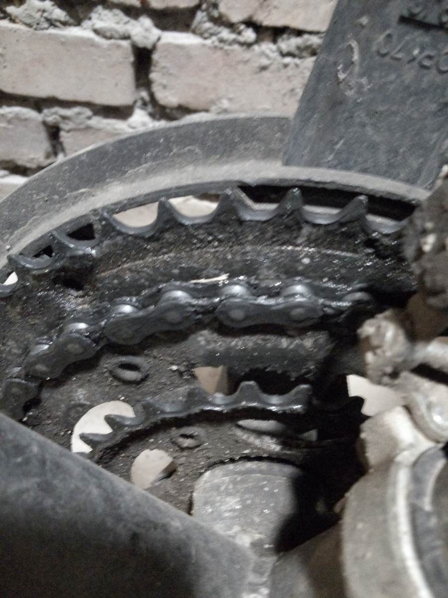

Witam, mi w rowerze przy starcie zaczął przeskakiwać łańcuch, trwa to od jakiegoś czasu. Dziś pojechałem do serwisu i dowiedziałem się od serwisanta że do wymiany suport, mechanizm korbowy i coś jeszcze i powiedział że w sumie będzie coś koło 400 zł , rower kupiłem 2 lata temu za 650 zł nowy na allegro. Powiedziałem że się zastanowię bo  płacenie 2/3 wartości roweru to dla mnie za dużo . Serwisant powiedział że ceny wysoko poszybowały w górę i z dostawami są duże  problemy i z częściami tak samo.  Uważam że winą nie jest żaden Covid, bo wirus nie wydał nakazu likwidacji połowy gospodarki, pozamykania ludzi w domach itd.  Przyczyną są szaleńcy którzy postawili się w miejsce Boga i za pieniądze podatników uciskają ludzi traktując nas  gorzej niż  psy, a taka postawa zawsze kończyła się tragicznie dla ludzkości, teraz pod pretekstem walki z kowid walczy się z ludzmi podobnie jak kiedyś o czystość rasy aryjskiej eksterminowano ludzi (dziś to się robi w bardziej subtelny sposób)...
  Byłem przyjrzeć się rowerowi a dokładnie zużyciu zębatek, nie są bardzo zużyte. Jednak chciałbym wymienić sobie mechanizm korbowy i suport  nie wiem jaki suport kupić.  Nie chce zakładać nowego tematu. Posiadam rower taki

Na początku proponuje to wszystko rozebrać i wyczyścić,strasznie tam brudno,a łańcuch to chyba jakimś gęstym smarem pokryty?
Z tyłu masz kasetę czy wolnobieg?
Wygląda na to że mamy tam wolnobieg?A może tam coś przeskakuje?
Suport jest wbijany czy wkręcany?

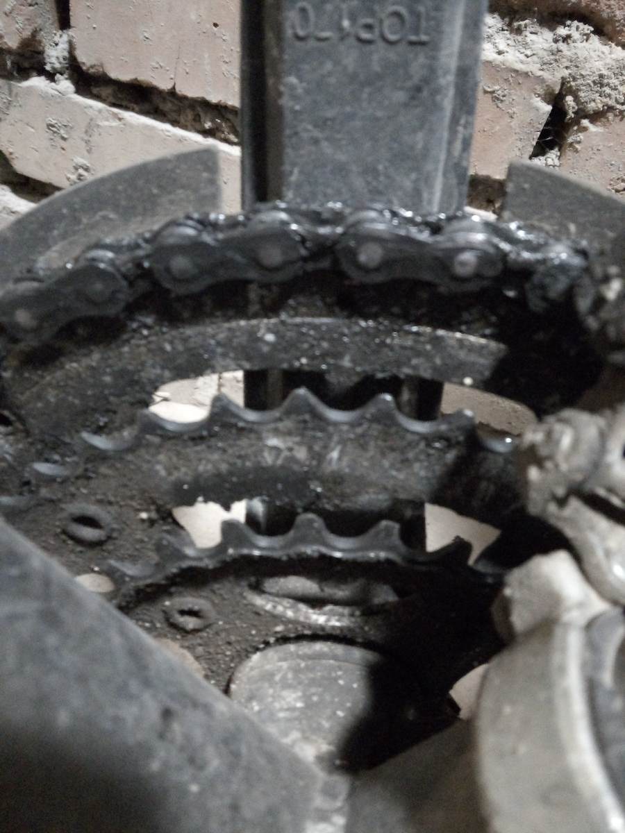

Dokładnie to samo co w moim poprzednim  15 letnim rowerze co było jego główną wadą przez którą go wyrzuciłem na śmietnik i kupiłem ten rower.  Problem w tym że po zatrzymaniu się np na czerwonym świetle, gdy ruszam, i  to na najniższym biegu na trójce , to dzieje się to że po naciśnięciu pedała gazu ,  słyszę czasem zgrzyt łańcucha, noga idzie do przodu, ja stoje w miejscu i pozostaje zdziwienie moje i zapewne jeszcze większe kierowców za mną. Nie dzieje się to zawsze, jednak już coraz większą uwagę zaczynam zwracać na jakich biegach to się dzieje, aby tego uniknąć.
Mechanikrowerowy 1986  właśnie jestem na etapie kompletowania narzędni, warunki blokowe a więc piwnica . Rower myłem z miesiąc temu na myjni bezdotykowej a później trochu jeździłem w różnych warunkach do pracy. Smaru nigdy żadnego gęstego ani czarnego nie używałem, po myciu   łańcuch oliwiłem płynnym olejem z dozownikiem kupionym w decathlonie, jedną kropelkę na jedno oczko łańcucha i tyle. Ten brud to zapewne sprawka błotników bo z pod nich błoto zachlapało cały spód roweru. Wolnobieg/ kaseta  nie wygląda gorzej niż przednie zębatki.  Na resztę pytań nie jestem w stanie na razie udzielić Ci odpowiedzi. Za wszystkie podpowiedzi z góry dzięki. Będę usiłował dodzwonić się w któryś dzień  jeszcze do serwisu na stronie producenta z zapytaniem dokładnie o części  tj suport  i mechanizm korbowy

Nowy11 Twój rower ma korbę i wolnobieg bliżej nieznanych firm. Zapewne z jakiejś miękkiej, słabej jakości stali więc szybko się zużył. Środkowa zębatka w Twojej korbie jest zjechana, więc nie dziwne że przeskakuje. Masz napęd 3 na 7 rz. Już zaniechany przez czołowych producentów. Produkowany jedynie w najtańszych grupach osprzętu do montowania raczej w roweruch dla małych dzieci, które nie mają tyle siły w nogach co dorośli. Oczywiście producenci rowerów by stworzyć rower za 650 zł muszą użyć tych najtańszych części, a te przy używaniu przez osobę dorosła są po 1000 - 2000 km są do wyrzucenia. Coś za coś. Albo kupujesz tani rower i co pół roku wymieniasz napęd,  albo droższy i na 10tyś jazdy masz spokój.
Tobie potrzeba:
Korba shimano 3rz do napędu 3x7
Korba https://rowerek.pl/product-pol-7438-Mechanizm-korbowy-FC-M361-48x38x28-175-mm-czarny-z-oslona.html
suport dedykowany dla ww. Korby czyli Shimano BB-UN26, BB-UN55
https://rowerek.pl/product-pol-7531-Suport-Shimano-BB-UN26-kwadrat.html
Wolnobieg: np SHIMANO MF-TZ500-7 14-28T 7rz
łańcuch 7rz
Tak 400 zł się uzbiera.
Jeszcze 2 lata temu kupiłbyś te części za 250-300 zł.
Wiem że cena korby może wydawać się wysoka, ale jak kupisz taką jaką masz teraz lub inne podobne wynalazki, to skończy się tak jak teraz czyli za rok znowu będziesz ją musiał wymienić.
