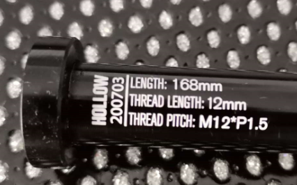

SpinPL Napisano 2 Kwietnia 2021 Autor Napisano 2 Kwietnia 2021 Udało się wyjąć ale nie mogę znaleźć o tych parametrach...
Wodzu Napisano 2 Kwietnia 2021 Napisano 2 Kwietnia 2021 Masz wymiary: długość osi 168 mm, długość gwintu 12 mm, skok gwintu 1.5 mm i dokładnie takiej osi musisz szukać.
Wodzu Napisano 2 Kwietnia 2021 Napisano 2 Kwietnia 2021 Tak na szybko: https://www.modernbike.com/robert-axle-project-12mm-lightning-bolt-thru-axle---rear---length-168mm-thread-1.5mm Na aliexpress na pewno znajdziesz coś tańszego. Ewentualnie napisz do Banana Bikes, czy mają ten rozmiar w ofercie. Tu masz z Ali dokładnie to, czego potrzebujesz. Tylko zaznacz właściwy skok gwintu, czyli p 1.5: https://m.pl.aliexpress.com/i/32838196612.html
