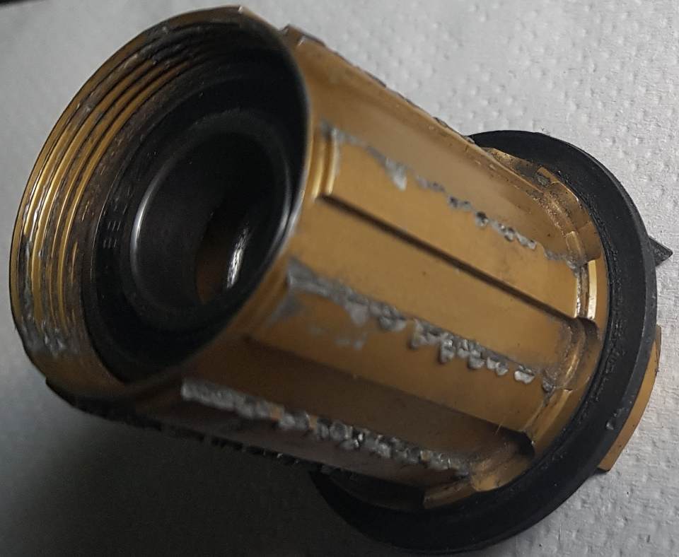

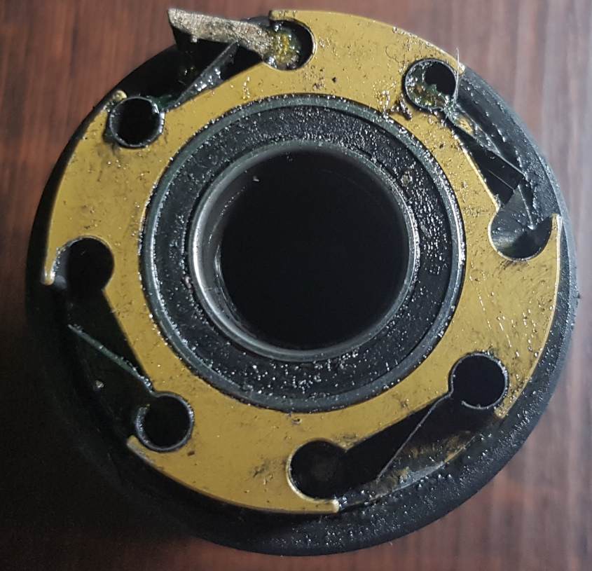

dawix992 Napisano 1 Kwietnia 2021 Autor Napisano 1 Kwietnia 2021 Korpus i łożyska są ok, gorzej z bębenkiem.. ma tylko jedną zapadkę i zjechane zęby.. Generalnie bębenek wygląda tak: Bębenek od Pro 2 Evo nie pasuje do Pro 2
wkg Napisano 1 Kwietnia 2021 Napisano 1 Kwietnia 2021 No to kicha, zapadki też trudno kupić Chyba nowa piasta, najlepiej ze stalowym bębenkem bo wiodzę, że nie jeździsz na kasetach na pająkach
