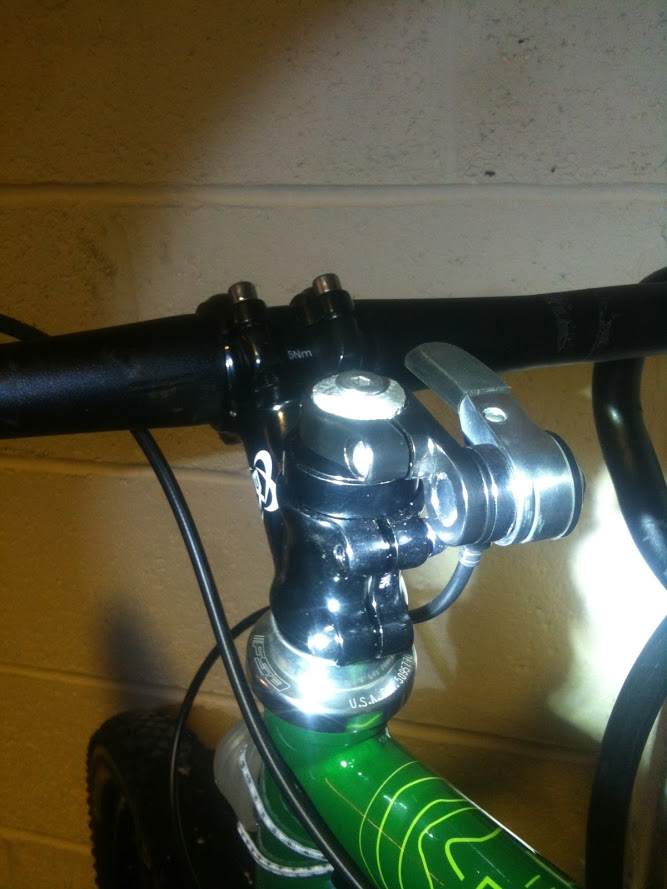

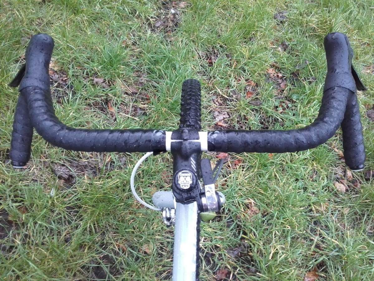

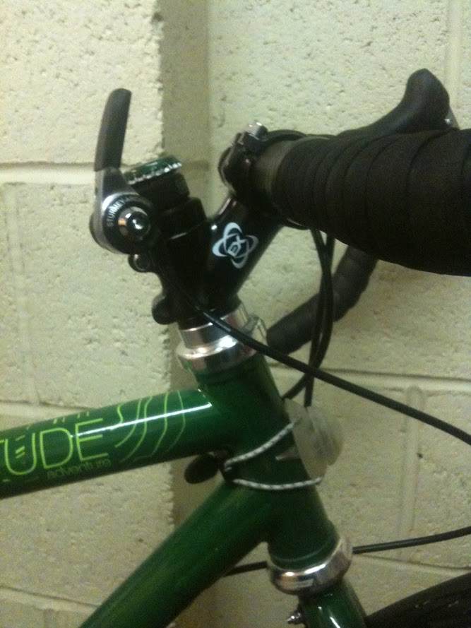

kazafaza Napisano 1 Kwietnia 2021 Napisano 1 Kwietnia 2021 ...to ja się wtrącę tylko z uwagą o planetarkach. Nie bierz Sturmey piątki bo nie wiem czy się mocniej zdziwisz czy zawiedziesz. Jest do kitu. Oczywiście to jak loteria ale strasznie dużo widziałem nietrafionych losów a o niebo lepsza jest Sturmey Archer 3. Mam już drugą S-RK3 (pierwszą sprzedałem i żałowałem) a ciurałem ją w mieście i na wertepach. Trzy biegi dadzą radę a piasta jest relatywnie lekka i nieskomplikowana w środku. Nexus daje radę ale jest toporny jak i Alfina, ale ósemka bo jedenastki też potrafiły mieć czkawkę. A i tak to jest jak ciąganie kotwicy w porównaniu do SA3. Takie moje zdanie. Aha, ja miałem wajchę zamontowaną na sterówce, nad mostkiem - sprawdzało się idealnie. Poniżej zdjęcia manetki w skrajnych pozycjach: p.s.: nie wiem czy uda się do ELOPSa wcisnąć 35c z błotnikami.

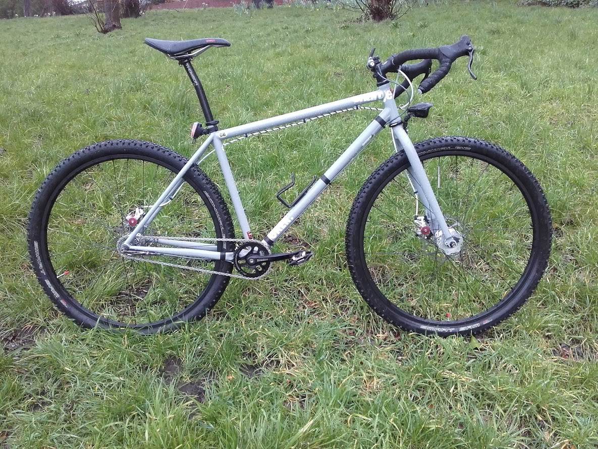

kazafaza Napisano 1 Kwietnia 2021 Napisano 1 Kwietnia 2021 Szara to Charge Cooker (z czasów gdy jeszcze robili rowery a nie wtyczki) a zielona to Genesis Fortitude (tylko przez rok w produkcji - 2013). Żadnej już nie mam niestety.
