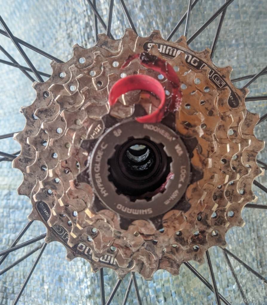

Frodo Napisano 30 Marca 2021 Udostępnij Napisano 30 Marca 2021 Pomocy. Przy czyszczeniu piasty z pisaku i resztek starego smaru okazało się że urwał się kawał plastiku niestety nie mam pojęcia za co jest odpowiedzialny. Jeżeli to coś naprawdę poważnego to czy istnieje możliwość wymiany? Odnośnik do komentarza Udostępnij na innych stronach More sharing options...
Gość Napisano 30 Marca 2021 Udostępnij Napisano 30 Marca 2021 Wygląda na jakieś uszczelnienie. Jak Ty robisz serwis, że nawet kasety nie zdjąłeś? Odnośnik do komentarza Udostępnij na innych stronach More sharing options...
Frodo Napisano 30 Marca 2021 Autor Udostępnij Napisano 30 Marca 2021 Ziomuś jestem laikiem chrupało mi coś okazało się że to ten plastik, klucz do kaset omyłkowo został wyrzucony przez jednego z moich rodziców więc nie ściągnąłem. Muszę kupić nowy. Pytanie pozostaje czy da się to jakoś naprawić i czy to jest jakoś bardzo ważne ? Odnośnik do komentarza Udostępnij na innych stronach More sharing options...

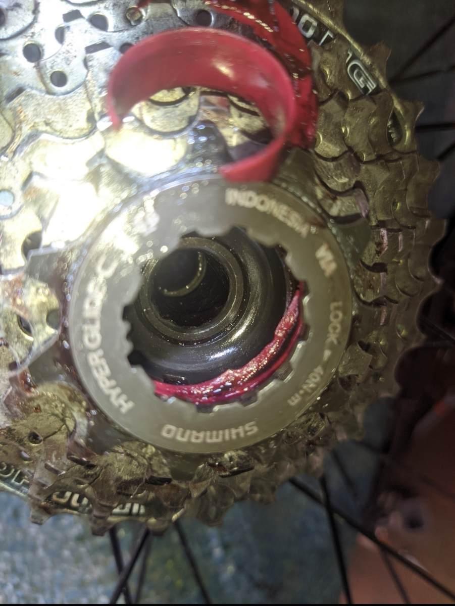

Gość Napisano 30 Marca 2021 Udostępnij Napisano 30 Marca 2021 Coś nie tak, to tworzywo na zdjęciu było przez Ciebie męczone do momentu aż się złamało.(ostatnie zdjęcie)?. Zdejmij najpierw kasetę albo niech odkręcą od ręki w serwisie. Odnośnik do komentarza Udostępnij na innych stronach More sharing options...

Frodo Napisano 31 Marca 2021 Autor Udostępnij Napisano 31 Marca 2021 15 godzin temu, whiteindian napisał: Coś nie tak, to tworzywo na zdjęciu było przez Ciebie męczone do momentu aż się złamało.(ostatnie zdjęcie)?. Zdejmij najpierw kasetę albo niech odkręcą od ręki w serwisie. Plastk rozpadł się po wyciągnięciu osi z piasty a oś wciągnąłem bez najmniejszego problemu. Nadmienię że jeżdżę po górach i trochę też skaczę myślę że dlatego pękło albo z innego nie znanego mi powodu. A kasetę otkręcę jak przyjdzie mi klucz. Bo wiadomo ze sytuacja z koronką na półtora tygodnia jak nie dłużej. Odnośnik do komentarza Udostępnij na innych stronach More sharing options...

Gość Napisano 31 Marca 2021 Udostępnij Napisano 31 Marca 2021 Używam grzechotki lub długiego klucza. No ale akurat dla mnie to nie był problem. Żebym był dobrze zrozumiany. To nie jest jakaś Top jakość, jest zaledwie przeciętnie, nie wiem także czy bym go polecił jeżeli ktoś używa takiego klucz często. Wrzuciłem go jako przykład, że można coś kupić w Polsce, nie rozpadnie się przez dość długi czas i będzie na dodatek tańsze. Mi służy kilka lat, a dokręcałem i odkręcałem nim aluminiowe nakrętki z kaset XT, to nie widzę powodu zamawiania tego z Chin. Nie lubię Ali, nie lubię zamawiania z Chin. Wiem że są tam dobre produkty, ale nie są też wtedy tanie ( trzeba być naiwnym, żeby sądzić że Chińczyk sprzedaje najwyższą jakość za niską cenę). Kompletnie nie rozumiem tylko faktu, że można mieć coś znacznie szybciej i być może taniej, a mimo wszystko ludzie zamawiają z Chin. No ale dobra, to nie kolejny temat o Ali. Na konusie był dodatkowa uszczelka? Odnośnik do komentarza Udostępnij na innych stronach More sharing options...
Frodo Napisano 31 Marca 2021 Autor Udostępnij Napisano 31 Marca 2021 nie nie było uszczelki na konusie Odnośnik do komentarza Udostępnij na innych stronach More sharing options...
Gość Napisano 31 Marca 2021 Udostępnij Napisano 31 Marca 2021 To słabo, nawet bardzo. W takim wypadku, będziesz miał kulki na wierzchu. Raczej nie wróży to nic dobrego. Odnośnik do komentarza Udostępnij na innych stronach More sharing options...
Frodo Napisano 31 Marca 2021 Autor Udostępnij Napisano 31 Marca 2021 4 minuty temu, skom25 napisał: To słabo, nawet bardzo. W takim wypadku, będziesz miał kulki na wierzchu. Raczej nie wróży to nic dobrego. poprawka jednak jest ino była cała w smarze i wyglądała na wyżłobiony kawałek metalu mój błąd Odnośnik do komentarza Udostępnij na innych stronach More sharing options...
cyklista Napisano 31 Marca 2021 Udostępnij Napisano 31 Marca 2021 Mam podobną piastę i ten plastik pełni funkcję "uszczelnienia". Bez niego piasta też będzie działać, nie mówię, że tak samo długo jak z nim, ale kulki nie wypadną, a jak nie będziesz tam pryskał myjką ciśnieniową to i smar będzie się trzymał. Odnośnik do komentarza Udostępnij na innych stronach More sharing options...
Gość Napisano 31 Marca 2021 Udostępnij Napisano 31 Marca 2021 Smar będzie się trzymał, tak samo jak piach. Po serwisie, piasta sama z siebie wypchnie trochę smaru. Ten zmiesza się z brudem i przejdzie do środa. O ile dobrze widzę, to ten element pewnie tworzy z osłoną na konusie, pewnego rodzaju "labirynt". Shimano ma to rozwiązane znacznie lepiej, chociaż na podobnej zasadzie. Odnośnik do komentarza Udostępnij na innych stronach More sharing options...
Frodo Napisano 31 Marca 2021 Autor Udostępnij Napisano 31 Marca 2021 a da się te uszczelnienie kupić osobno ? Odnośnik do komentarza Udostępnij na innych stronach More sharing options...
cyklista Napisano 31 Marca 2021 Udostępnij Napisano 31 Marca 2021 W tego typu budżetowych piastach trudno mówić o jakimkolwiek skutecznym systemie uszczelnień. Samego plastiku się nie dostanie, chyba że z całym bębenkiem, więc ja bym jeździł do czasu, aż piasta się nie rozleci. Odnośnik do komentarza Udostępnij na innych stronach More sharing options...
