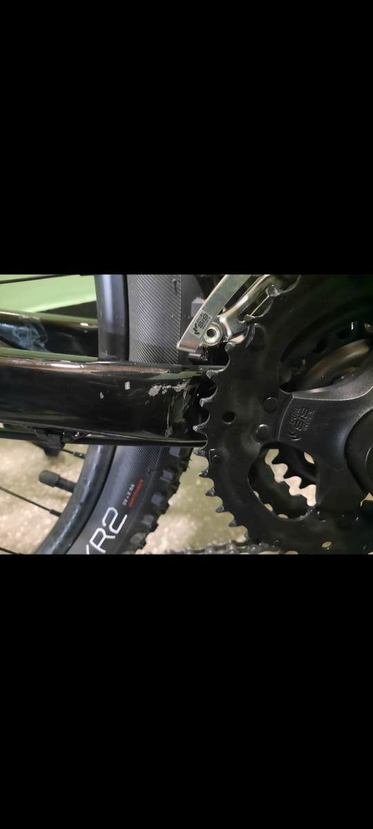

Oski17 Napisano 30 Marca 2021 Napisano 30 Marca 2021 Cześć, Tydzień temu zakupiłem rower trek marlin 5. Bo dwóch przejazdach powstały rysy obok zębatki. Ktoś wie jak to się stało i co z tym zrobić?
TheJW Napisano 30 Marca 2021 Napisano 30 Marca 2021 Napisz temat zgodnie z regulaminem. Przy której zębatce/zębatkach rama jest porysowana - kaseta czy korba? Zdjęcie też by sporo ułatwiło. Mogłeś porysować butem lub złapać jakiś patyk, drut, kamień czy inny syf (jeśli to przy korbie).
Mihau_ Napisano 30 Marca 2021 Napisano 30 Marca 2021 Jak ci bardzo przeszkadza to możesz zamalowac lakierem do paznokci
TheJW Napisano 30 Marca 2021 Napisano 30 Marca 2021 Łańcuch pewnie spadł albo się "wciął". To nie jest od patyka czy buta.
Gość Napisano 30 Marca 2021 Napisano 30 Marca 2021 Od łańcucha. Pech albo źle wyregulowana przerzutka.
To_JaT Napisano 30 Marca 2021 Napisano 30 Marca 2021 Widać odrazu że łancuch się zaciągnął. Doreguluj przerzutkę, zabezpiecz to miejsce folią, taśmą lub czymś w tym stylu i zapomnij o tym.
