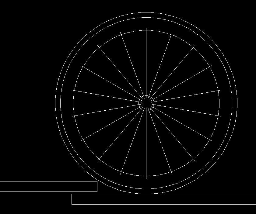

JWO Napisano 30 Marca 2021 Napisano 30 Marca 2021 Tak sobie jeżdzę po sicieżkach rowerowych i często spotykam małe progi, "sklawiszowane płyty". Występuje to na większości mostów i mostków, a tych mam w mieście tysiące. Jest to wystająca płyta betonowa, wysokości max 5cm. O ile jadę do/z pracy to wszytskie progi znam i moge zwolnić. W nieznanym terenie jednak jest często już za późno na zwolnienie. Wtedy pozostaje albo przywalić kołem, albo przeskoczyć. Zasatanawiam się którę rozwiązanie jest bezpieczniejsze dla sztywnej karbonowej ramy przy okolo 30km/h i 100kg masy? Pomijam złapanie snake'a.

JWO Napisano 30 Marca 2021 Autor Napisano 30 Marca 2021 @abdesignPomijam snake’a, bo wiem o co chodzi i wiem czym to grozi. Ale chodzi o taki przypadek jak na rysunku. @wkg, co ljest mniej szkodliwe dla ramy, skok, czy uderzenie
wkg Napisano 30 Marca 2021 Napisano 30 Marca 2021 Podskok, podrzucenie przedniego koła a potem tyłu w ogóle nie jest dla ramy odczuwalny jak to zrobisz z wdziękiem. Jak z mniejszym wdziękiem to odczuwalny minimalnie. Tu w ogóle nie ma dyskusji. A żeby to zobrazować - rama odczuwa dokładnie tak samo jak koło - przeciez nie ma między nimi amortyzacji. A co jest bardziej niszczące dla koła ?
abdesign Napisano 30 Marca 2021 Napisano 30 Marca 2021 @JWO Nic tam ramie nie będzie jak podbijesz koła na te 10cm, jakbyś tak skakał z zerowej prędkości w miejscu, w kółko to może było by nad czym się zastanawiać... a tak? przecież siły (skoro się poruszasz) nie rozkładają się tak prymitywnie. A generalnie to raczej nie masz wyjścia... prędzej połamiesz koła a nawet uszkodzisz widelec i główkę ramy "zabawą w lodołamacz" niż zrobisz coś ramie jadąc podrywając delikatnie koła.

zekker Napisano 31 Marca 2021 Napisano 31 Marca 2021 W dniu 30.03.2021 o 14:03, abdesign napisał: Nic tam ramie nie będzie jak podbijesz koła na te 10cm, jakbyś tak skakał z zerowej prędkości w miejscu, w kółko to może było by nad czym się zastanawiać... a tak? przecież siły (skoro się poruszasz) nie rozkładają się tak prymitywnie. Ależ w tym przypadku te siły rozkładają się tak prymitywnie. Składowa pozioma nie ma absolutnie żadnego znaczenia przy szacowaniu obciążeń pionowych. Czy z 10cm koło opadnie przy zerowej prędkości, czy przy jeździe 100km/h to będzie miało taką samą prędkość pionową i taką samą energię kinetyczną opadania. Różnica by była jakby podczas lotu koło zatrzymać, wtedy przy zetknięciu z podłożem dojdą dodatkowe siły związane z rozpędzaniem koła, podobne do tych przy hamowaniu. Im szybciej będzie się jechało tym gorzej dla widelca i główki.
