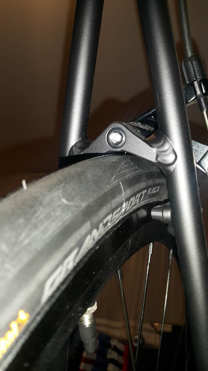

xanax Napisano 29 Marca 2021 Autor Napisano 29 Marca 2021 Czy taki luz jest jeszcze dopuszczalny na tylnym kole, czy trzeba włożyć węższe opony?
Patryke Napisano 30 Marca 2021 Napisano 30 Marca 2021 Jak lubisz jazdę na krawędzi to spoko ja w życiu nie chciałbym jeździć z takim prześwitem - lekkie bicie koła i szorujesz o ramę. Może dlatego, że często miałem przygody jak wpadłem na szosie w dziury PS. jaka to szerokość opony?
xanax Napisano 30 Marca 2021 Autor Napisano 30 Marca 2021 28mm. Realna szerokość opony po napompowaniu to 30mm. Musze założyć 25mm tylko czy na obręcz 622x19c wejdzie 25mm? Zalecana najwęższa opona to 28mm.
