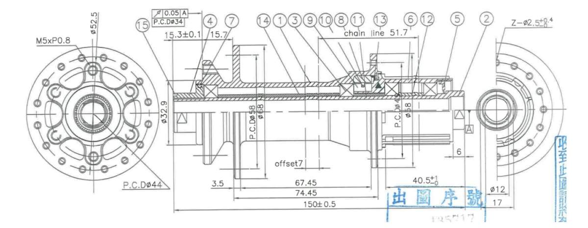

dawix992 Napisano 2 Kwietnia 2021 Autor Napisano 2 Kwietnia 2021 Zapleść potrafię, ale nie będę tego robił bo i tak nie wycentruję koła tak dobrze jak na centrownicy więc oddam do serwisu. Chciałem tylko kupić szprychy sam dlatego pytałem o długość. Z wyliczeniem nie ma problemu, ale nie ma nigdzie danych nt. piasty
MikeSkywalker Napisano 2 Kwietnia 2021 Napisano 2 Kwietnia 2021 Jest suwmiarka, czy nawet zwykła linijka
leejoonidas Napisano 2 Kwietnia 2021 Napisano 2 Kwietnia 2021 4 godziny temu, dawix992 napisał: ale nie ma nigdzie danych nt. piasty Skoro nie potrafisz posługiwać się linijką i suwmiarką to teraz możesz sam wyliczyć, tu masz rysunek Twojej piasty z wymiarami.
dawix992 Napisano 3 Kwietnia 2021 Autor Napisano 3 Kwietnia 2021 Ale z Was marudy... nie mam tej piasty fizycznie.. dopiero mam w planie ja zakupić razem ze szprychami. Gdybym ją posiadał nie byłoby tematu.
