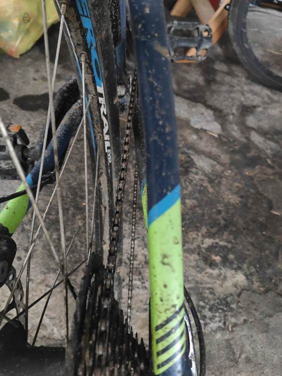

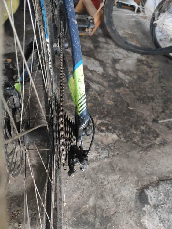

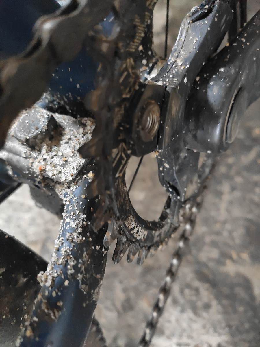

Matthewinf Napisano 23 Marca 2021 Napisano 23 Marca 2021 Mam napęd 1x10 i wydaje mi się, że przekos łańcucha jest zbyt duży bo mam za długi suport. ( Korbę Miranda 3 rzędową przerobiłem na 1 rzędową). Zębatka to Narrow wide 36t. Kaste shimano cs hg500 11-42 Przerzutka deore rd m4100 Często mi się rozregulowuje przerzutka. Czy taki przekos jest normalny? Jak go zmniejszyć?

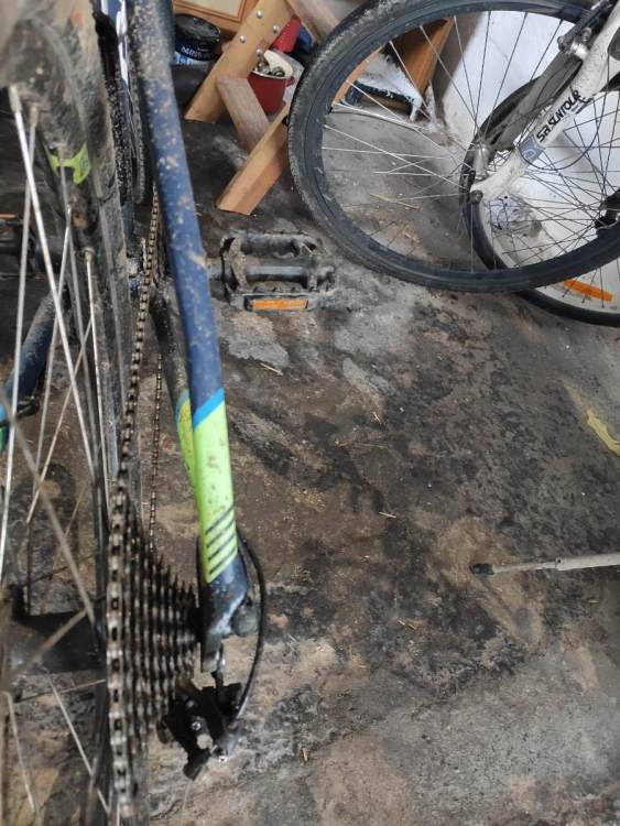

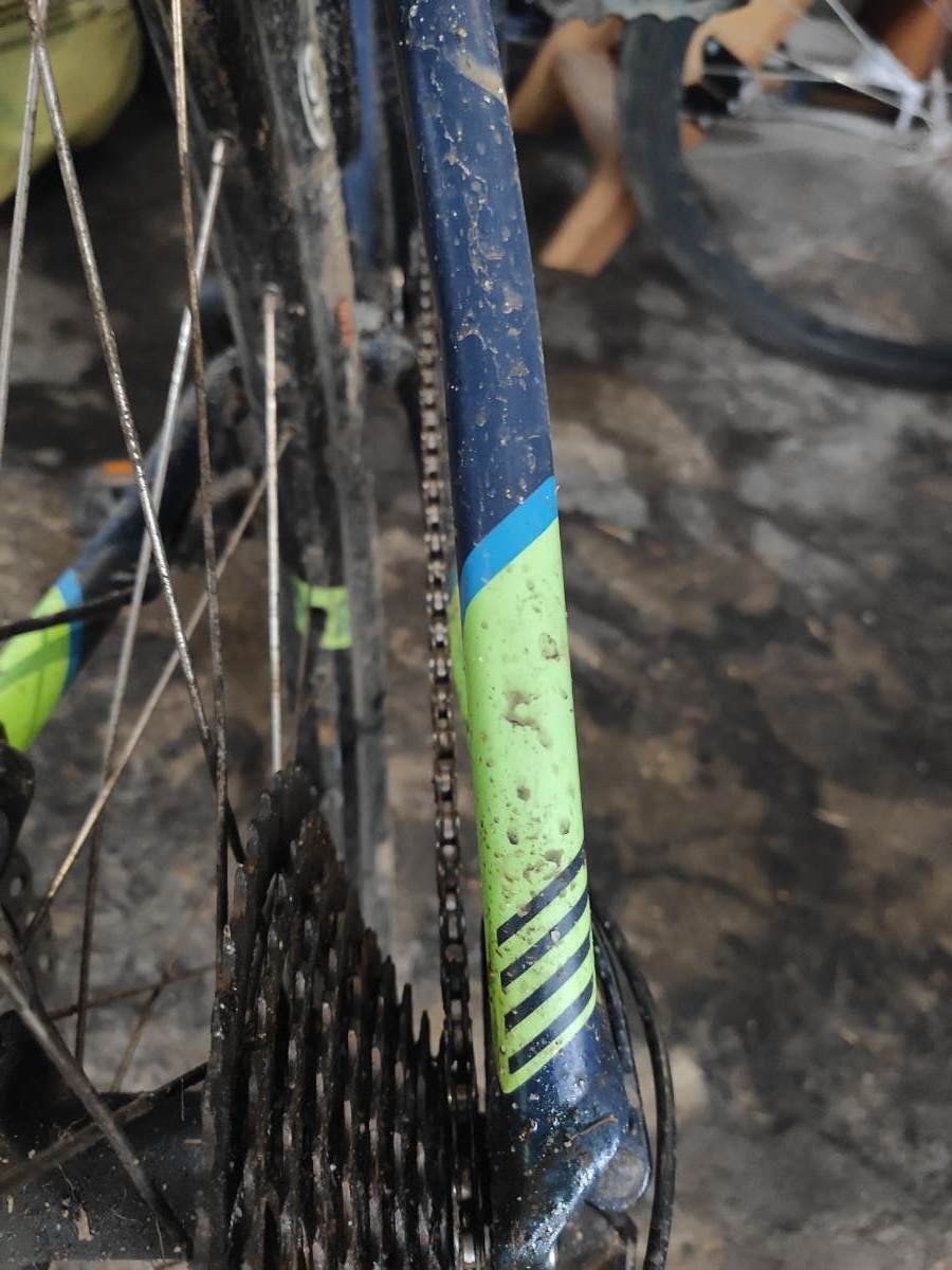

KSikorski Napisano 23 Marca 2021 Napisano 23 Marca 2021 Hej. Z tych zdjęć za wiele nie wynika. Zrób może zdjęcia gdy łańcuch jest na skrajnych przełożeniach. Wg dokumentacji producenta przerzutka RD-M4120 nie jest dedykowana do napędów 1x, natomiast na czym polega rozregulowanie ? Zrzuca łańcuch na szprychy lub na haki ? Czy zamiast zmieniać terkocze ?
Matthewinf Napisano 23 Marca 2021 Autor Napisano 23 Marca 2021 45 minut temu, KSikorski napisał: Hej. Z tych zdjęć za wiele nie wynika. Zrób może zdjęcia gdy łańcuch jest na skrajnych przełożeniach. Wg dokumentacji producenta przerzutka RD-M4120 nie jest dedykowana do napędów 1x, natomiast na czym polega rozregulowanie ? Zrzuca łańcuch na szprychy lub na haki ? Czy zamiast zmieniać terkocze ? dodatkowe zdj w opisie już są Problem jest na największych przełożeniach
Dokumosa Napisano 23 Marca 2021 Napisano 23 Marca 2021 Linia łańcucha jest znośna. Jaki jest problem na największych przełożeniach?
Matthewinf Napisano 23 Marca 2021 Autor Napisano 23 Marca 2021 Napęd głośno pracuje, a przerzutka się często rozregulowuje. Po jeździe na nich. A przekos na największym przełożeniu jest większy niż na najmniejszym.
Dokumosa Napisano 23 Marca 2021 Napisano 23 Marca 2021 Gegenarlnie to pod zębatkę NW powinieneś mieć podłożone ze 2mm odpowiednich podkładek. W kazdym razie nawet jeśli jest obecnie niekorzystna linia łańcucha to nie ma wpływu na regulację. Co konkretnie musisz doregulowywać? Naciąg linki czy odległość kółka prowadzącego od kasety?

SoloTM Napisano 23 Marca 2021 Napisano 23 Marca 2021 Tam jest korba na kwadrat. LL 50 mm jeśli nw jest w miejscu srodkowej. Powinno być ok, no chyba ze os za dluga.
Matthewinf Napisano 23 Marca 2021 Autor Napisano 23 Marca 2021 19 minut temu, skom25 napisał: Według mnie nie jest źle. Przy przekosie zawsze będzie głośno, taki urok. Zrób sobie prosty test. Ustaw łańcuch na środku kasety i zakręć korbą do tyłu. Będzie lekko. Ustaw na największej zębatce. Myślę że będziesz zdziwiony jak ciężko teraz wykonać obrót. Mimo wszystko, ja wolę mieć lepszą linię na twardszych biegach niż na miękkich. Rozumiem tylko popatrzą na zdj. Na twardych biegach nie ma prawie wcale przekosu, a na miękkich jest dużo za duży. 8 minut temu, SoloTM napisał: Tam jest korba na kwadrat. LL 50 mm jeśli nw jest w miejscu srodkowej. Powinno być ok, no chyba ze os za dluga. Mam długość jak podał sprzedawca czyli 113,5 jednak to było podane do korby 3 s. Zależy mi na tym żeby przekos na 4 i 6 biegu był ten sam na 3 i 7 ten sam itd.

SoloTM Napisano 23 Marca 2021 Napisano 23 Marca 2021 Miedzy 113,5 a 110,5 jest 3mm tylko z prawej strony. Jeśli obecna 36nw nie będzie ocierać o ramę ( gdy przyjdzie bliżej ) to ok.
