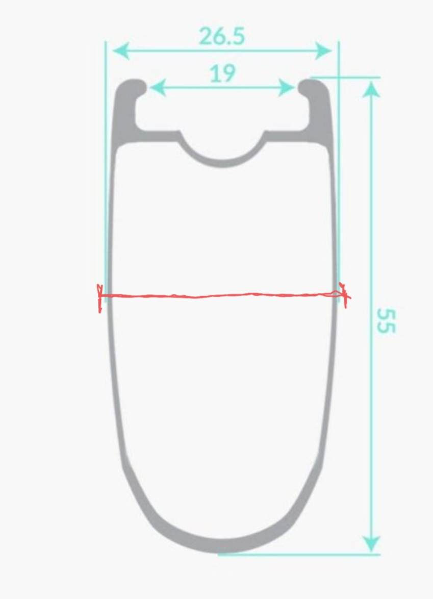

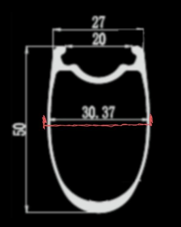

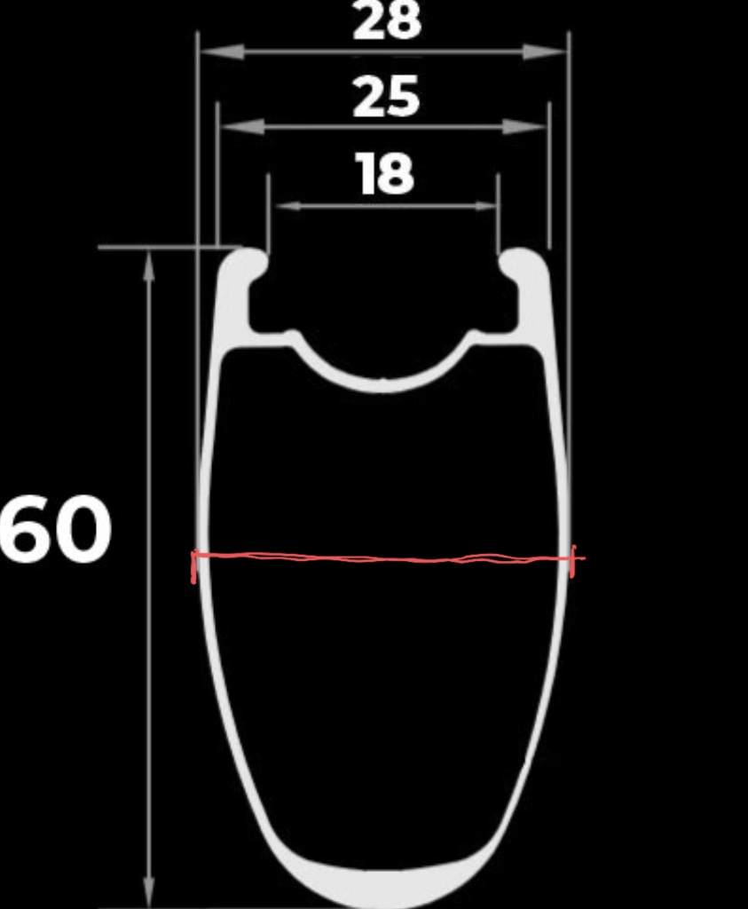

Może mi ktoś wytłumaczyć jak różnice w szerokości obręczy karbonowej przekładają się na jazdę?
Zauważyłem, że praktycznie każda obręcz ma inny ten wymiar. A jestem o krok od kupna kół i mnie to zaciekawiło.

W przypadku stożków szerokość odpowiednia szerokość zewnętrzna ma za zadanie umożliwić ponowne "przyklejenie" strug powietrza do obręczy i ich przepływ laminarny. Oczywiście żeby było to możliwe obręcz musi mieć też odpowiednio dużą wysokość.
Generalna zasada mówi o 105% szerokości obręczy w stosunku do szerokości opony: PART 5: TIRE PRESSURE AND AERODYNAMICS (silca.cc)
Dodam tylko, że opony po założeniu na obręcz najczęściej są sporo szersze niż rozmiar nomimalny. Jeżeli zależy Ci na efekcie wizualnym i aerodynamice (podobno działa), poczytaj przed zakupem konkretnych opon jak się okładają na obręczach. Przykład: moje Vittorie Rubino Pro 28mm po założeniu na obręcz 28mm "osiągnęły" 32,5mm i poszły w pi..du do garażu na ścianę.
