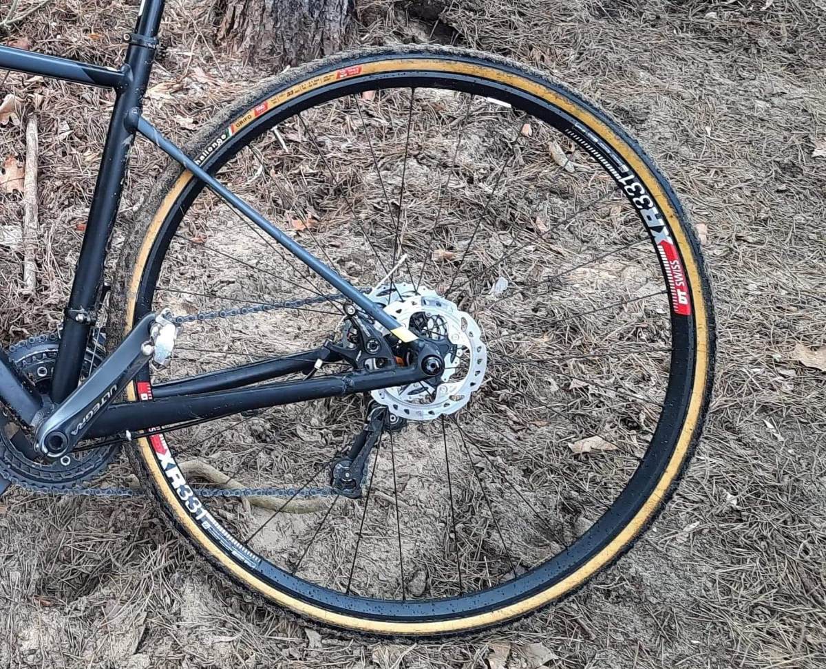

abdesign Napisano 22 Marca 2021 Napisano 22 Marca 2021 W zeszłym roku 1500zł (pewnie dziś + 10%) to był idealny budżet na koła złożone na piastach dt350sp obręczach xr331 i lekkich szprychach - zestaw wychodzi ~1500g wiadomo że zależy od wybranych szprych. Jedne z częściej spotykanych plecionych zestawów w CX gdzie koła nie mają lekko. Moje - takie właśnie składał Dawid (Daveo)
