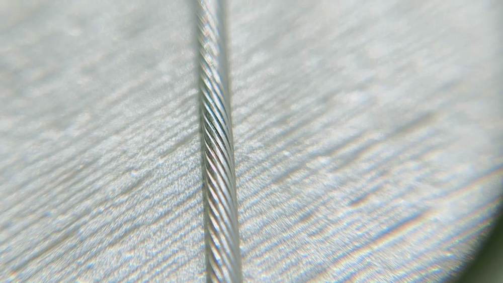

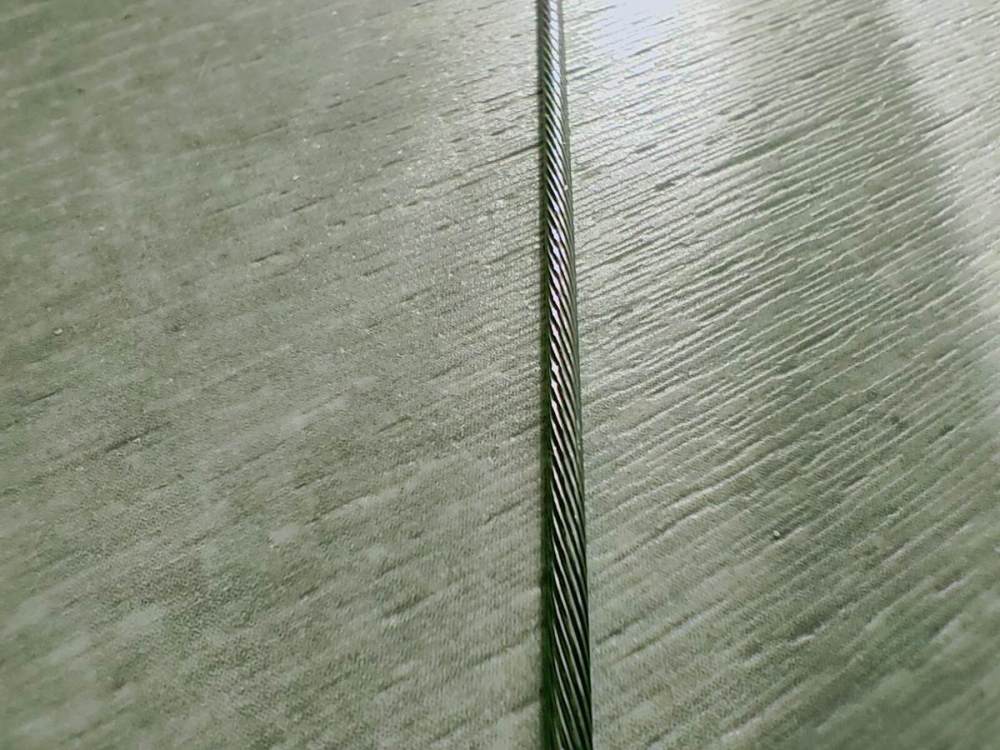

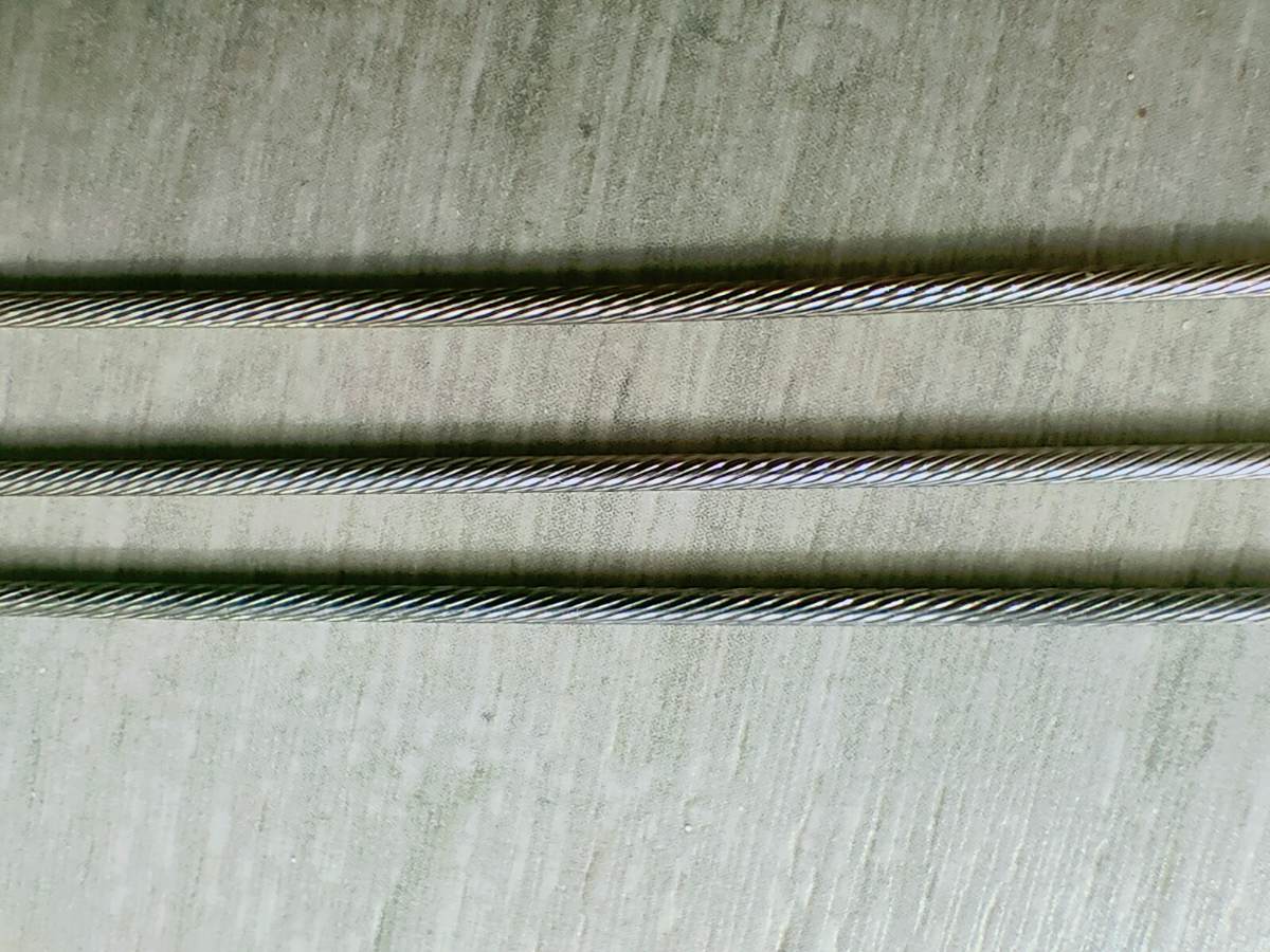

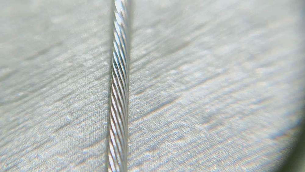

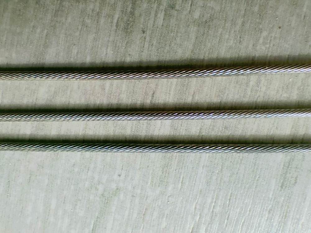

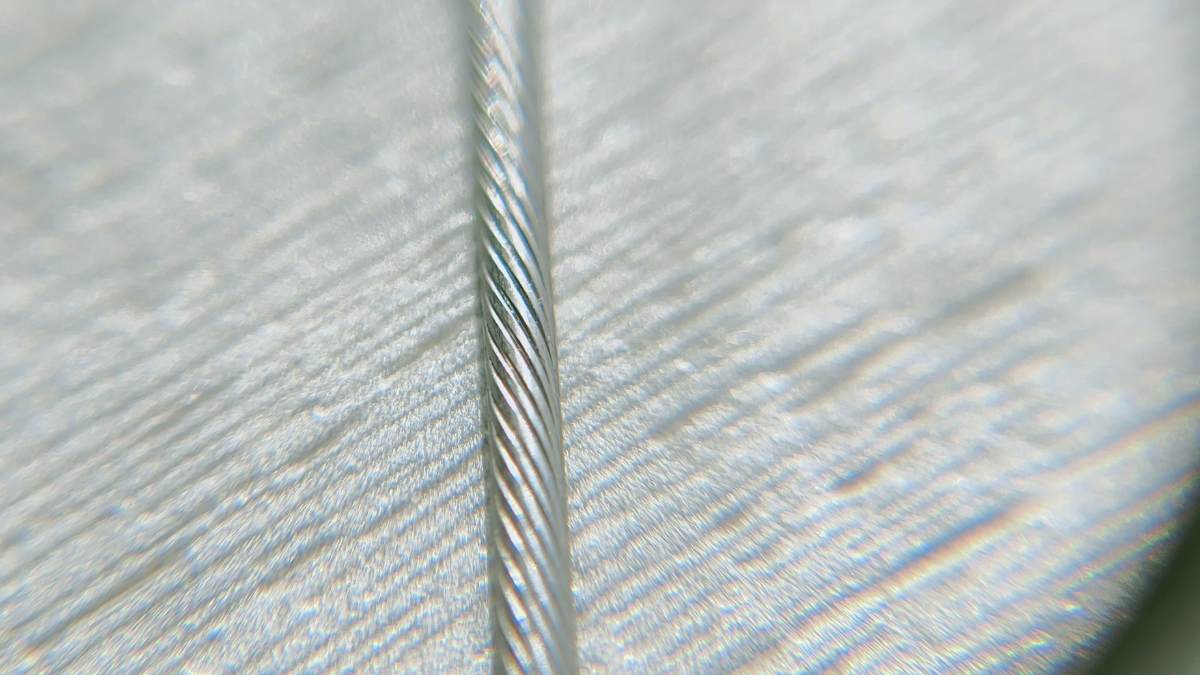

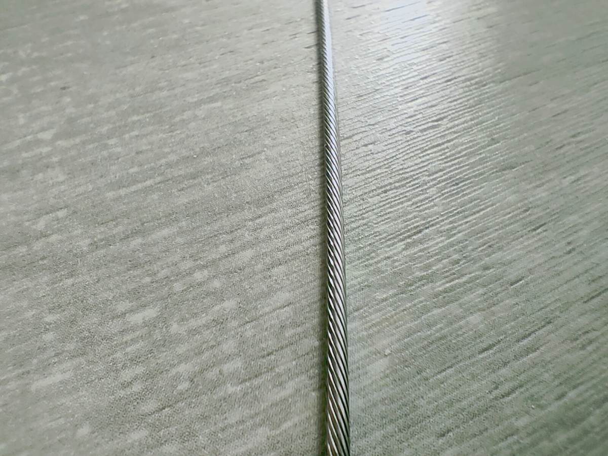

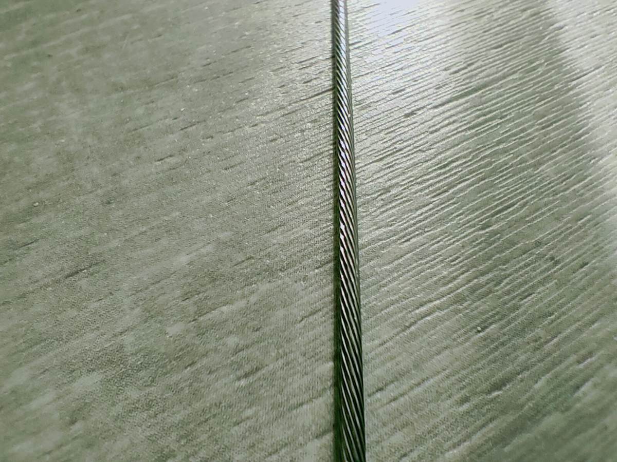

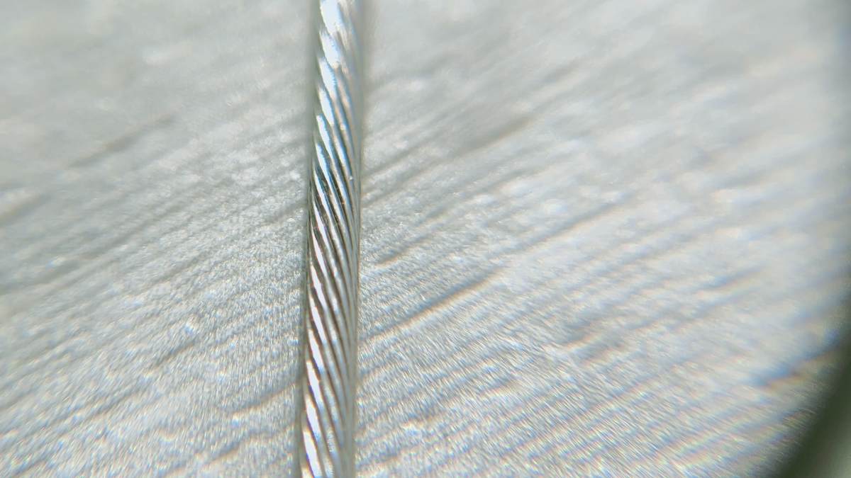

Nial Napisano 20 Marca 2021 Napisano 20 Marca 2021 Czołem, wrzucam jako ciekawostkę bo takich informacji raczej w Internecie nie ma. Zrobiłem porównanie kilku linek hamulcowych. Na zdjęciach porównanie (na ile mi się udało fotki zrobić...) linki Shimano "MTB brake inner cable SUS" z linką Accent "ze stali nierdzewnej, polerowanej". Wnioski: - Shimano jest rzeczywiście wygładzona, ale przez lekkie zaokrąglenie - Accent - tu szlif jest konkretny, linka jest dużo gładsza, okiem pod lupką widać to jeszcze bardziej, widać ślady wzdłużne po polerowaniu - W dotyku, czuć dość wyraźnie różnicę na korzyść Accent - Barwa metalu jest nieco inna. Shimano rzeczywiście wygląda na nierdzewkę, Accent jest troszkę podejrzanie za jasna, no ale nierdzewki też są różne - Średnica linki Shimano zmierzona w 5 punktach cyfrową, profesjonalną suwmiarką: wszędzie równo 1,49 mm - Średnica linki Accent zmierzona w 5 punktach cyfrową, profesjonalną suwmiarką: wszędzie równo 1,46 mm - na oko wydaje się, jakby linka Accent była wyraźnie cieńsza, a pomiar wykazał malutką róznicę - po włożeniu do pancerza, zarówno zgiętego jak i wyprostowanego, da się odczuć mniejszy opór w przypadku linki Accent, zwłaszcza na wejściu do pancerza, ale może to też wynikać z mniejszej średnicy - obie linki po zgięciu o 90 stopni, zachowują przekrój kołowy - nie widać żeby druciki się odkształcały i odstawały od reszty linki w miejscu zgięcia, dodając większy opór - Ciekawe jak jest z odpornością na rozciąganie i korozję obu... Dodatkowo porównałem: jakąś no-name linkę polerowaną ale nie ze stali nierdzewnej którą miałem zamontowaną na rowerze, oraz linkę NIRO GLIDE. Wnioski: - no-name jest lepiej wypolerowany niż Shimano, ale po zgięciu linka się "rozchodzi" na pojedyncze druciki w miejscu zgięcia, co powoduje wyraźny opór w pancerzu - NIRO GLIDE to straszne rozczarowanie. Raz że jakość wykonania jest taka, że pod lupą widać niedoskonałości - nierówne odstępy w zaplocie pomiędzy poszczególnymi drutami, to dwa - ta linka prawie wcale nie jest polerowana, opór w palcach i pancerzu większy niż Shimano. Tak się wkurzyłem że od razu spakowałem do odesłania i już mi się nie chciało odpakowywać znowu do robienia zdjęć. Nie chodzi o to żeby się tu teraz brandzlować nad linkami, linka to linka, wielkiej filozofii nie ma, ale jak już je miałem to zrobiłem porównanie dla potomności. Różnice w rzeczywistości są dużo bardziej widoczne niż na zdjęciach. Accent: Porównanie. Od dołu: Shimano, Accent, no-name Shimano: Accent: Shimano:

Galad Napisano 20 Marca 2021 Napisano 20 Marca 2021 Linka no name, dystrybutorem jest Bottari, a sprzedaje linkę pod swoją marką części i akcesoriów rowerowych "Good Bike" Linka przerzutki średnica 1,2 mm długość 2m, czy linka jest polerowana czy nie, czy jest z nierdzewki, czy nie tego nie umiem stwierdzić, ot zwyczajna linka, która można kupić za małe pieniądze. Linkę tą oraz hamulcową zakupiłem jako zapas w którymś z supermarketów, hamulcową zamontowałem w rowerze matki i działa bez zarzutów już ze dwa lata (mama posiada mieszczucha, z niska ramą na osprzęcie Shimano Nexus). http://fotki.lighting-gallery.pl/images/galad/2021-03-20/293010.jpeg http://fotki.lighting-gallery.pl/images/galad/2021-03-20/293009.jpeg http://fotki.lighting-gallery.pl/images/galad/2021-03-20/293008.jpeg http://fotki.lighting-gallery.pl/images/galad/2021-03-20/293007.jpeg
Nial Napisano 20 Marca 2021 Autor Napisano 20 Marca 2021 @Galad wyglada blizej do poziomu wypolerowania Shimano niz Accenta. Ten Accent jest za 7 zł/metr... Zrobiłem jeszcze test w zagiętym pancerzu i w fajce. O ile różnicę w sile oporu ciężko wyczuć palcami, musiałem zrobić test na ślepo, nie patrząc która jest która. Wydaje się że Accent stawia mniejszy opór, ale na granicy wyczuwalności, nie mam niutonometra czy czegoś Za to przy krótkich, szybkich ruchach, jak przy naciśnięciu hamulca, Shimano wydaje głośny dźwięk "bzzz" , a Accent jest ze 2 razy cichszy. Porównałem też stary, zdemontowany pancerz Jagwire CGX-SL z pancerzem Shimano z metra. Jagwire po zgięciu o 90 stopni, daje mniejszy opór lince niż pancerz Shimano. Chyba zakładam stary kilkuletni pancerz... 😕 Grozi to czymś? Może po prostu stary jest już lepiej wyślizgany.
Galad Napisano 20 Marca 2021 Napisano 20 Marca 2021 Ja linkę którą opisałem kupiłem gdzieś za ok 5-6zł, czyli metr wychodzi ok 3 zł. Wracając do ww sytuacji, często jest tak, że zakłada się z góry iż markowy produkt jest lepszy, no name natomiast nie bierze się nawet pod uwagę. Dopiero bezpośrednie porównanie obu produktów pokazuje że ten tańszy nie odbiega wcale tak od tego firmowego. Jeśli linka chodzi w pancerzu zauważalnie lżej to zakładaj stary, nawet jak po jakimś czasie stwierdzisz, że jednak to był błąd możesz wrócić do pancerzy Shimano, które masz obecnie. Rozejdzie sie to bez kosztowo, tylko czas stracisz, ale grzebanie przy rowerze/aucie/elektronice, to czysta przyjemność, przynajmniej ja tak mam 😄

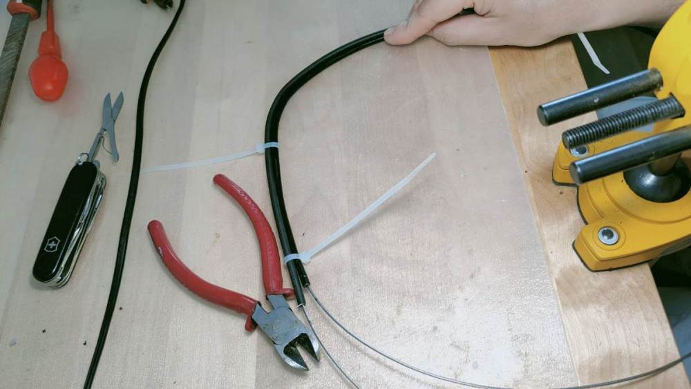

Nial Napisano 21 Marca 2021 Autor Napisano 21 Marca 2021 Ok, sprawdziłem, linka Accent 7,13 zł / 1,7 m Tak czy siak cena nie ma znaczenia, przy przeciętnej cenie całego roweru i części zamiennych, czy będzie kosztować 3, 7 czy 20 zł, to lepiej założyć taką którą czuć że lepiej pracuje Nie chciałem zakładać nowego tematu, ale przeprowadziłem też porównanie dwóch pancerzy, bo się okazało że mam nieużywane kawałki nowych. Metodologia testu: 1. Jagwire CGX-SL 2. Shimano z metra z tej aukcji: https://allegro.pl/oferta/pancerz-hamulca-shimano-teflonowy-5mm-czarny-9980910045 Żeby było fair, upewniłem się że na wybranych odcinkach pancerzy nie ma smaru w środku - przechodząca linka wychodzi suchutka. Ciekawe, bo w obu przypadkach sklepy podają że pancerze są napełnione smarem. Linki - obie nowe suche, Shimano "MTB brake inner cable SUS". Pancerze spiąłem ze sobą żeby wygięcie było identyczne i wyginałem na różne kształty: na wprost, mały łuk, duży łuk, "S": Na linkach zaznaczyłem markerem długość żeby wsadzać je w pancerz na tą samą głębokość. W trakcie testu linki podmieniałem między sobą, bo niby identyczne ale żeby mieć pewność że to nie linka robi różnicę. Wnioski: 1. Ogólnie inka nr 1 w Shimano chodzi wyraźnie luźniej niż w Jagwire 2. Ogólnie linka nr 2 chodzi na granicy zauważalności luźniej w Shimano niż w Jagwire, albo różnica jest niewyczuwalna i sobie wmawiam 3. Przy wyprostowanym pancerzu albo bardzo małym łuku, przewagę ma Jagwire. Wydaje się mieć minimalnie większą średnicę wewnętrzną i pewnie stąd różnica 4. Im większe wygięcie pancerza, tym bardziej wyczuwalna przewaga Shimano 5. Różnice są nieduże, zastanawiam się czy na hamulcu będzie to wyczuwalne 6. Żeby nie było że sobie wmawiam, poprosiłem żonę o pomoc - ślepy test wykazał taki sam wynik. Jak wyżej, zdaję sobie sprawę że to jest trochę brandzlowanie się bez sensu bo w praktyce nie wiem czy to wyczujemy, za to ciekawe jak wygląda odporność obu na rozpychanie przez linkę. Shimano w rękach jest wyraźnie sztywiejszy i mniej elastyczny. P.S. Żeby się nie okazało że pancerz Shimano po prostu lepiej działa z linkami Shimano, powtórzyłem test z linką Accent. Wynik jest ten sam, linka Accent lepiej działa w pancerzu Shimano.

Gość Napisano 21 Marca 2021 Napisano 21 Marca 2021 Te pancerze cięte z metra nie są wypełnione smarem. Tylko te w gotowych kawałkach są smarowane.
