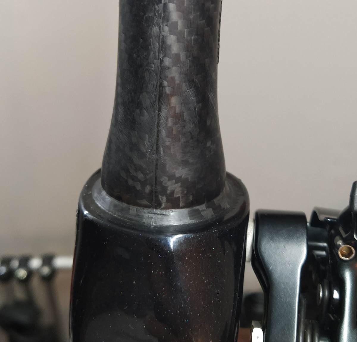

beztarczowy Napisano 19 Marca 2021 Napisano 19 Marca 2021 (edytowane) Ostatnio naszło mnie reaktywowanie rowerów 26”. Czekał w pudle wiele lat wideł XRC 100 w pełnym carbonie. Rura 1 1/8” średnica pod bieżnię sterów jest za duża - do tego stopnia że nie ma szans zamocowania standardowej bieżni. Rozwiązalem to stosujac bieżnię race face przeciętą. Czy w waszych widłach ta bieżnia też jest taka gruba? Płyny serwisowe: Panolin Factory Oil 7ml w dolne golenie Panolin Lube Fluid - gąbki i uszczelki wewnątrz smarowanie uszczelek kurzowych - slick honey Edytowane 19 Marca 2021 przez beztarczowy Cytuj
Gość Napisano 22 Marca 2021 Napisano 22 Marca 2021 A jesteś pewny, że nie masz już ukształtowanej bieżni pod łożysko? Cytuj

woojj Napisano 23 Marca 2021 Napisano 23 Marca 2021 Piszesz, piszesz a z twojego 1 postu wychodzi że wszystko jest ok. Gdyby wymiar był skopany radykalnie to ta rozcięta miska by pękła, lub nie osadziłbyś na niej łożyska. Zmierz suwmiarką ten wymiar i podyskutujemy. Może jakaś fotka???? Cytuj
beztarczowy Napisano 23 Marca 2021 Autor Napisano 23 Marca 2021 (edytowane) Rura sterowa w miejscu na bieżnię ma średnicę powiększoną ale przesadnie, tak że nie sposób nabić bieżni bez zeskrobania carbonu. Nie chce teoretyzować - poczekajmy na odpowiedź kogoś kto ją zna. Panom „nie znam się ale się wypowiem” dziękuję za dobre nic nie wnoszące rady. A jakby ktoś pisał ponownie że DT robi słabe widły - to lepiej niech się nie ośmiesza bo wszystko jest kwestią do czego porównujemy. A w DT szczególnie czym serwisujemy. Tu gąbka ma 3mm, a nie 10mm jak w wielostronicowym wątku o Rebie. XRC100 waży 1130g z płynami i „gwiazdką” wiec nie porównujmy go do 2kg 36 Edytowane 23 Marca 2021 przez beztarczowy Cytuj
woojj Napisano 23 Marca 2021 Napisano 23 Marca 2021 @beztarczowy ale jakieś minimum wysiłku z twojej strony to chyba się nam należy. Zmierz, bo to chodzi o twój widelec. Jak my mamy wiedzieć co jest z nim nie tak, jeśli nie podasz nam średnicy rury??? Mamy zgadywać??? Tak ci się wydaje, czy może tak jest, a może jeszcze inaczej....Zarysowanie rury z carbonu podczas jej nabijania nie jest niczym nienormalnym. Trzon jest inaczej wykonany niż w alu. Normą jest użycie rozciętych misek sterowych lub też ich rozcinania dla sterów maszynowych. Proszę łaskawie dokonać odpowiednich pomiarów. Cytuj
