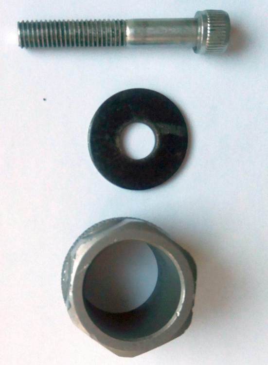

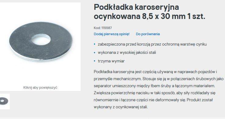

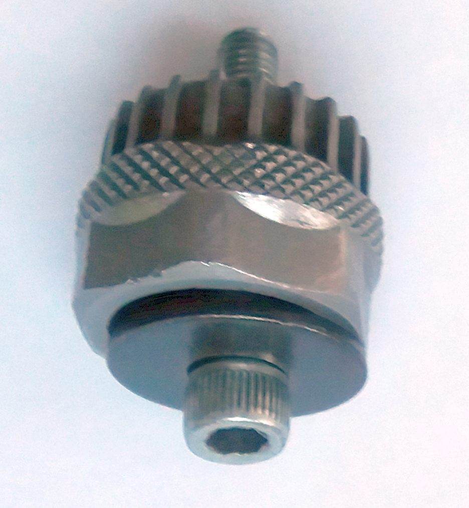

Gość Napisano 19 Marca 2021 Napisano 19 Marca 2021 (edytowane) Niedawno wymieniałem suport i były trudności z odkręceniem starego, bo klucz przy dociskaniu ręką wyślizgiwał sie. Wymyśliłem więc patent na dociskanie go - podobnie jak w przypadku odkręcania kasety bacikiem i specjalnym kluczem, gdy najpierw dokręca się klucz z małym luzem wykorzystując oś i nakrętkę, aby ruszyło z miejsca. Sposób okazal się skuteczny Dodatkowe elementu to śruba drobnozwojna M8/1/50 mm oraz podkładka 8,5/30 mm. Akurat miałem w swoich częściach zapasowych podobne elementy, więc na zdjęciach wyglądaja nieco inaczej niz te ze sklepów. Najpierw wkładamy klucz do gniazda suportu i przykręcamy za pomocą śruby z podkładka z małym luzem. Zakładamy klucz płaski i odkręcamy suport. Gdy ruszy z miejsca możemy wykręcać tę dodatkową śrubę. Podkładki są tanie można więc kupić kilka gdyby śruba w dostepna sklepie była za długa Edytowane 19 Marca 2021 przez Thomlodz Cytuj

Gość Napisano 20 Marca 2021 Napisano 20 Marca 2021 Stary czy nie stary ja cały czas z niego koszytam,bez tego kiedyś wykręcałem to porysowalem strasznie śrubę od suportu.Ale fajnie że ktoś udostępnia swoje patenty Cytuj
Gość Napisano 21 Marca 2021 Napisano 21 Marca 2021 W dniu 19.03.2021 o 10:04, abdesign napisał: Bardzo ale to bardzo stary patent W necie też znalazłem http://www.808.dk/?stuck-bottom-bracket-removal PS już dłuższej rury na klucz nie mógł nasadzić Cytuj

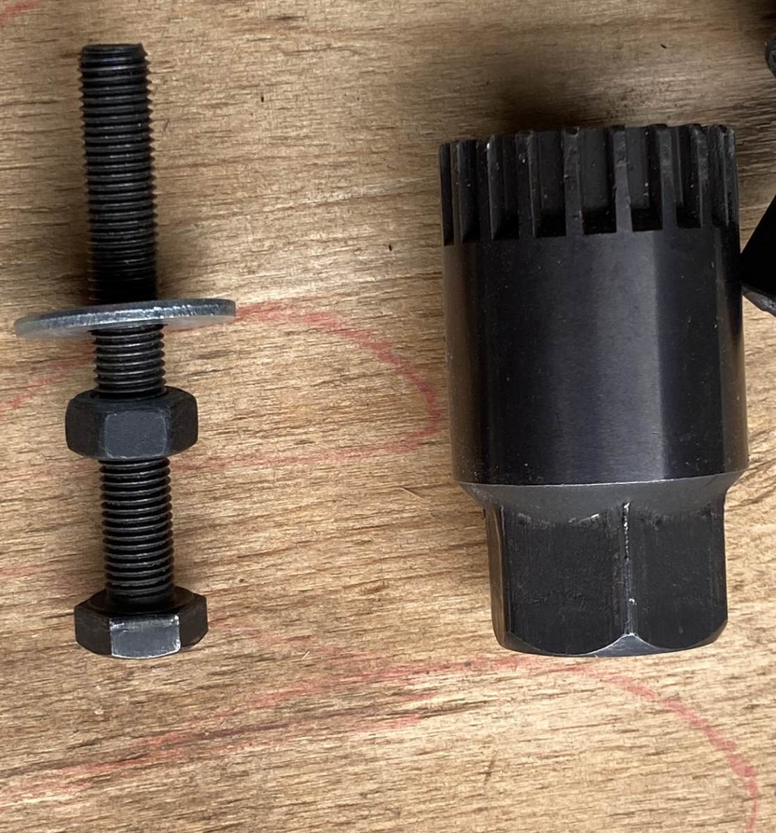

Gość Napisano 8 Kwietnia 2021 Napisano 8 Kwietnia 2021 Wczoraj ćwiczyłem temat, bo przyszedł czas na wymianę. Okazało się, że śrubą może być ta do korb. Do nowych korb sa dodawane, wiec mam trochę starych w zapasie Suport niby nie miał luzów ale podczas pedałowania co jakiś czas pojawiały sie dziwne opory. Ponieważ suport miał juz trochę przejechane a nowy NECO kosztuje ok. 30 zł więc postanowiłem wymienić. Odkręcanie wkładu po stronie korb okazało się wyzwaniem. Pomogła sprawdzona metoda napsikania smaru w aerozolu , odczekania i uderzenia młotkiem w klucz płaski nałożony na klucz do suportu, dokręcony lekko śrubą. Suport chrobotał przy obracaniu osią, więc był juz porządnie zjechany.Ale wkręcanie nowego okazało się wyzwaniem Kupiłem taki https://www.necoparts.com/en/product/Cartridge-Cotterless-B.B.-Sets/B910%2C+B910E%2C+B910P%2C+B910B%2C+B910PP.html Pomimo dokladnego wyczyszczenia gwintu a następnie nasmarowania wkręcał sie z dużymi oporami. Jednak udało sie, jednak druga strona (z gwintem prawoskrętnym nie chciała się wkręcić). Okazało sie, że os nie ustawiła się centrycznie tylko jakoś krzywo. I lewa strona nie "spotykała się" równo z prawą. Wykręciłem więc prawą część i jak zaczynałem wkręcać to zwracałem uwagę abo oś była centrycznie. teraz poszło juz z małymi oporami. Sprawdziłem - gwint mufy nie jest zniszczony tylko lekko uszkodzony bo wkręca się i wykręca prawidłowo pod warunkiem ze na początku dobrze sie ustawi. Lewa strona dała się dokręcić już bez oporów. Chyba wszystko już teraz będzie OK Cytuj
ext115 Napisano 4 Maja 2024 Napisano 4 Maja 2024 Też musiałem użyć tego sposobu. Szkoda, że nie widziałem tego tematu wcześniej bo z godzinę mi zajęło znalezienie, że istnieje coś takiego jak śruba drobnozwojna 😄 Dzisiaj można sobie kupić śrubkę z podkładką od parktoola za 250 zł xD Albo od chińczyka za 11zł jeszcze razem z kluczem.. Cytuj
bob555 Napisano 25 Czerwca 2024 Napisano 25 Czerwca 2024 Wczoraj nabyłem drogą kupna w sklepie metalowym śrubę M8 60mm z gwintem 1mm. Cena 1,20PLN. Cytuj
