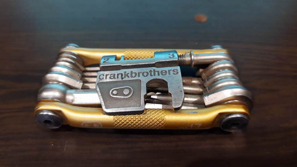

Sobek82 Napisano 18 Marca 2021 Napisano 18 Marca 2021 Crankuś jest de best, połowę roweru skręcisz, skułem już sporo łańcuchów, starych, nowych, mam go zawsze przy sobie, nawet ostatnio na złomie, odkręciłem deorkę skułem łańcuch i już była moja.

revolta Napisano 18 Marca 2021 Napisano 18 Marca 2021 45 minut temu, Sobek82 napisał: Crankuś jest de best, połowę roweru skręcisz, skułem już sporo łańcuchów, starych, nowych, mam go zawsze przy sobie, nawet ostatnio na złomie, odkręciłem deorkę skułem łańcuch i już była moja. Na nie właśnie narzekali ze ma za małe te skrzydełko i ciężko w terenie utrzymać je w dłoni że potrzebne kombinerki. Prawda?

Gość Napisano 18 Marca 2021 Napisano 18 Marca 2021 16 minut temu, revolta napisał: Na nie właśnie narzekali ze ma za małe te skrzydełko i ciężko w terenie utrzymać je w dłoni że potrzebne kombinerki. Prawda? O tym samym pomyślałem jak zobaczyłem konstrukcję. @Sobek82 wypowiesz się? Co do PROX. Miałem i mam kilka narzędzi tej firmy. Jakość nie powala, poniżej średniej według mnie.

CoolBreezeOne Napisano 18 Marca 2021 Napisano 18 Marca 2021 To ja też jako fan Topeak'a Mini 20 Pro oddaję na niego głos. "Ramiączko" w tym skuwaczu nie jest takie złe. Porównywałem kiedyś Mini 20 Pro ze zwykłym standardowym, powszechnie dostępnym modelem skuwacza i nie było źle. Dorwę się do kompa w domu po pracy, to wrzucę fotki.

Sobek82 Napisano 18 Marca 2021 Napisano 18 Marca 2021 Po pogrzebie nagram wam wideło, może wbicie miliona pięciuset gwoździ zmienia odczucia, Wolnobieg odkręciłem łatwiej niż nakrętkę kasety. Pisemnie, dwa obroty, i trzeci wypychają już pin, kolejne go wysuwają do końca, bajka.
