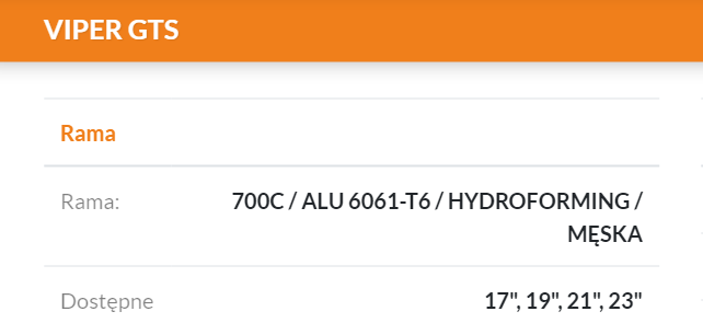

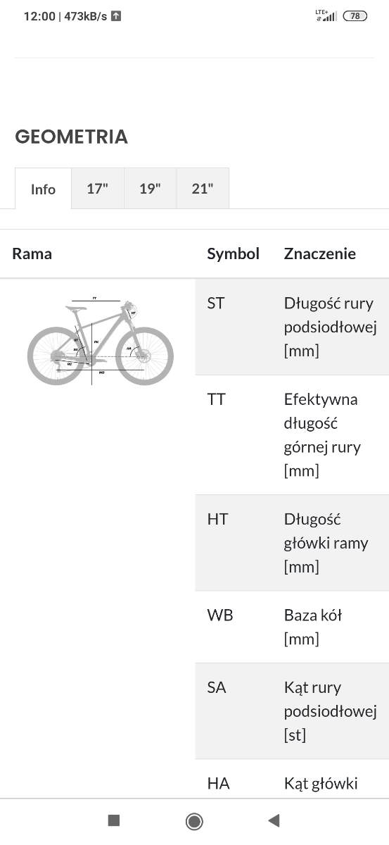

chudzinki Napisano 17 Marca 2021 Napisano 17 Marca 2021 Cytat A czym z grubsza różnią się Rowery MTB od Crossów oprócz kół? Baaardzo uogólniając + mają jeszcze miększe przełożenia do jazdy w terenie. W tym przypadku chodzi o możliwość założenia szerszych opon co byłoby lepsze dla obręczy, bo pisałeś na początku, że czasami jeździsz dosyć agresywnie. O nic innego nie chodzi. Chciałbym żeby ktoś się jeszcze wypowiedział w tym temacie 😀. Przede wszystkim dopytaj o dopuszczalne obciążenie Orkana. 12 godzin temu, Pawelekgit napisał: Patrzę na oficjalnej stronie unibike i tylko w Atlantisie jest wybór ramy 23 cale.
wkg Napisano 17 Marca 2021 Napisano 17 Marca 2021 Nie za bardzo jest co dodawać. Może tylko to, że zwykle rowery mtb mają nieco bardziej agresywną geometrię a za to nie mają mocowań pod bagażnik. Dodatkowo w cenie 5k w mtb zwykle są już nowoczesne rozwiązania techniczne - taperowana główka, osie przelotowe - mniejsza o to co to, jest lepsze - szczególnie przy twojej wadze !!. I o ile wagą dopuszczalną bym się nie przejmował to przy twojej wadze amortyzator powietrzny to "must have". Moim zdaniem wybór między mtb o rekreacyjnej geometrii (typu Cube Acid) a crossem jest oczywisty - mtb. Ale są ludzie którzy sądzą inaczej No i wcale nie jest powiedziane, że taka bardzo rekreacyjna geometria Ci podpasuje.
Pawelekgit Napisano 17 Marca 2021 Autor Napisano 17 Marca 2021 Ajjj, ja patrzyłem na dole strony i tam rzeczywiście w rozmiarach brak 23 a to na górze jest informacja w jakich rozmiarach można kupić. No nic, dziś idę do rowerowego, gdzie Unibikea mają i jak nie mają tych nowych modeli, może dadzą usiąść na czymś bliźniaczym. Pomyślę o tych MTB i poprzymierzam nawet innych firm crossa i MTB. Zobaczę czy są duże różnice. I rzeczywiście z trekkinga jednak rezygnuję. Cross/MTB. Im więcej się zastanawiam, tym większy problem z decyzją 😀
