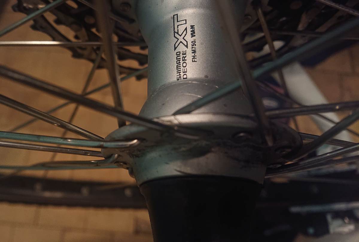

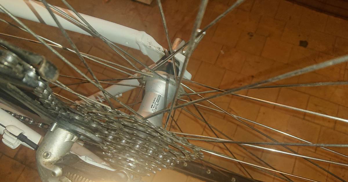

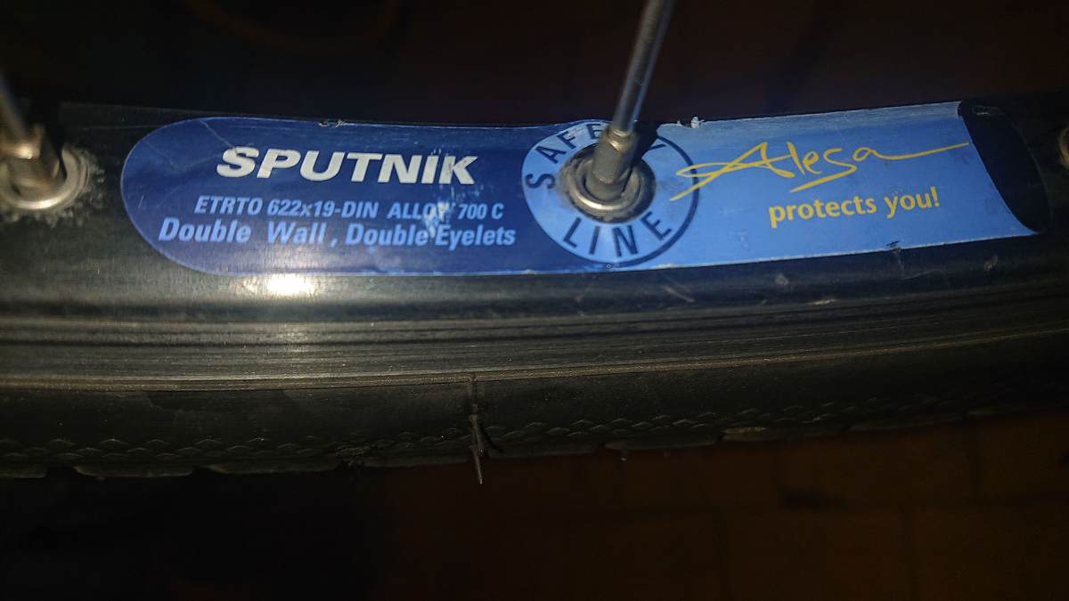

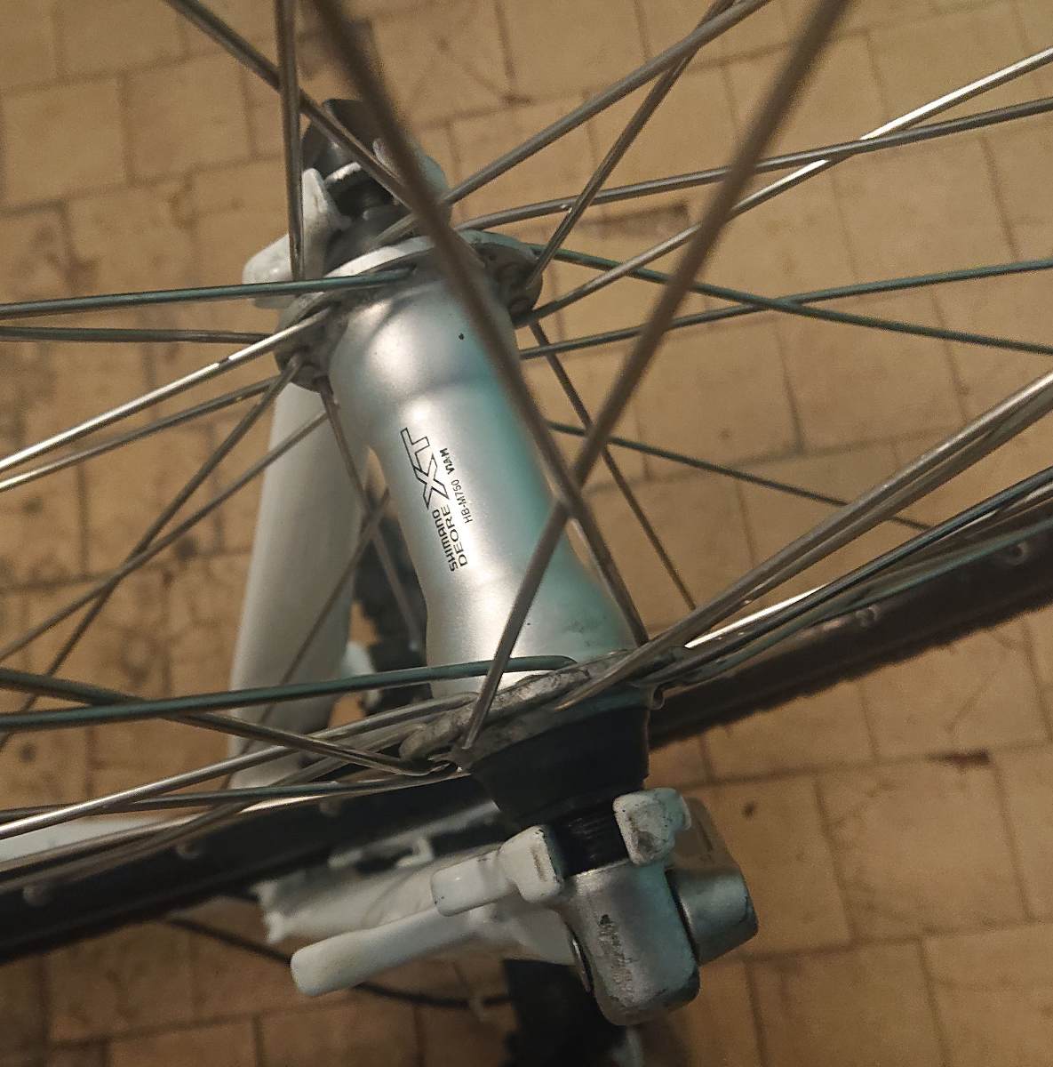

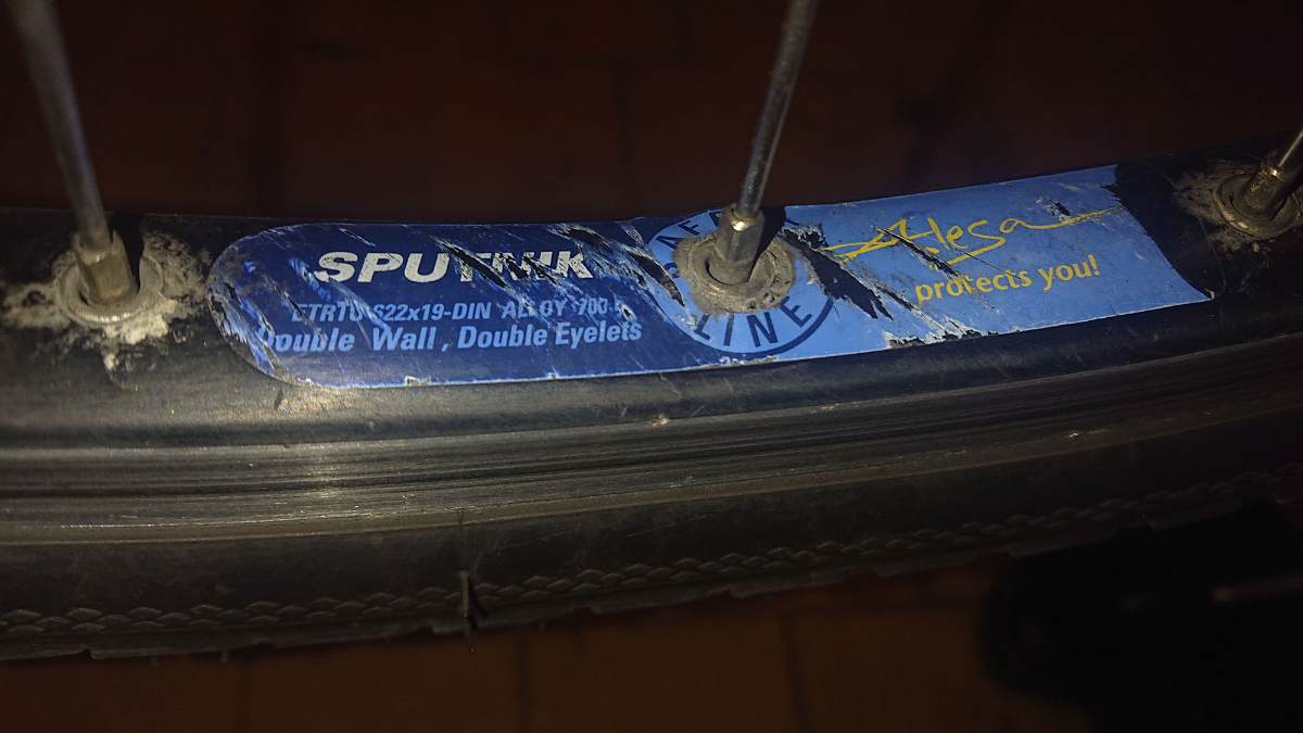

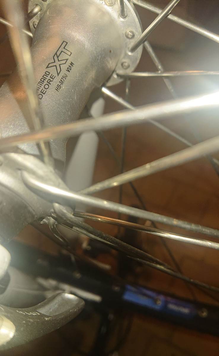

Bakku Napisano 16 Marca 2021 Napisano 16 Marca 2021 Witam, Rower wrócił z przeglądu w serwisie. Dostałem informację, że piasty a najlepiej całe koła (o to też pytam) są do wymiany. Z powodu na zużycie i postępujące luzy. Informacji jakich mi udzielili: Koła na standardzie QR. Opony są założone 37-622 (te same chce założyć na nowe koła) na koło 28 cali, hamulce V-brake, kaseta 9 rzędowa. Piasty to deore xt HB-M750 i FH-M750 Chciałbym kupić koła jakości takiej jak były bądź lepszej. Jaki budżet potrzebuję? Bardzo proszę o propozycje zakupu pasujących kół. Bądź ewentualnie wymiana samych piast? Co lepiej wyjdzie? Jakieś propozycje? Załączam zdjęcia poniżej. Proszę o pomoc w doborze kół/piast.
wojtt80 Napisano 16 Marca 2021 Napisano 16 Marca 2021 Zajechać piasty, które masz w tych kołach to nie jest taka prosta sprawa. Co to znaczy postepujace luzy, hmm, ciekawe co serwisant mial na myśli. O ile dobrze pamietam tam sie luzy kasuje, łożyska czysci i smaruje. Na obreczy ze zdj widac jeszcze znacznik, do wytarcia obreczy. W sumie co złego z nimi się dzieje?
Bakku Napisano 16 Marca 2021 Autor Napisano 16 Marca 2021 W serwisie tłumaczą to luzami, pokazywał, że koła lekko chodzą na boki. Wytłumaczył, że piasty są już tak stare, że tak się zepsuły. Twierdził, że piast nie rozbierał ponieważ w takim stanie mógł je uszkodzić. Sugeruje zmianę kół (dlatego piszę, ale biorę pod uwagę też same piasty), ponieważ luzy będą postępować a 1/100 przypadków kończy się to zatrzymaniem koła.
seraph Napisano 16 Marca 2021 Napisano 16 Marca 2021 Piasty są na łożyskach kulkowych, więc to naturalne, że nieserwisowane dostają luzu. Takie piasty się serwisuje - czyści, smaruje i składa kasując luz. Ewentualnie wymienia się kulki i konusy, bo zajechanie misek to jest naprawdę wyczyn. Moim zdaniem to piast nie rozbierał, bo mu się bardziej opłaci sprzedać nowe koła, ewentualnie nowe piasty i przepleść. Jak się uszkadza coś zepsutego demontażem? Koło się nie zatrzyma, bo ramię jest za duże. W skrajnym przypadku wszystko w środku zacznie się mielić, a koło zacznie strzelać i latać na boki jak głupie.

MikeSkywalker Napisano 16 Marca 2021 Napisano 16 Marca 2021 Po pierwsze to zmień serwis. Do piast trzeba zajrzeć i już, jeśli okaże się że bieżnie są zajechane - to tak, piasta do zmiany. Jeśli okaże się że stożki (konusy) to o ile nie da się dobrać odpowiednich też trzeba je zmienić. Szprychy masz solidne, nierdzewne z tego co widzę, obręczy nie znam, ale jak są niezużyte to można ich użyć. Kwestia znalezienie kogoś kto dobierze podobne piasty (pod względem wysokości kołnierza, tak żeby reszta pasowała) i przeplecie koła. Niemniej jednak trzeba zacząć od ich rozebrania. Czasem jak bieżnie/stożki są minimalnie zużyte ponad normę to dalej można je złożyć na świeżym smarze i jeszcze chwilę pojeździć. Bez obaw o zatrzymanie koła, to bzdura jakich mało!

Bakku Napisano 16 Marca 2021 Autor Napisano 16 Marca 2021 Zmieniłem serwis. Jeśli chodzi o piasty, rzeczywiście należałoby je najpierw rozebrać co wiąże się z małą opłatą - czy da się je zregenerować zestawem naprawczym - zawsze jest ryzyko, że się nie da. Kolejną kwestią jest zużycie obręczy - sygnalizują już wymaganą zmianę. Dodatkowo dowiedziałem się, że do wymiany kaseta, blat z najwyższymi trybami do korby i łańcuch. Proponują: CN-HG93 - 119zł CS-HG201 - 11-36 - 129zł blat shimano deore 105mm 189zł (dziwne produkty wynajduję pod tym zapytaniem na allegro?) Co do kół zastanawiam się nad tymi. https://allegro.pl/oferta/kolo-przod-28-alex-dh19-shimano-deore-t610-10252938564 https://allegro.pl/oferta/kolo-tyl-28-alex-dh19-shimano-deore-t610-8-11s-10252943630 ewentualnie tymi: https://allegro.pl/uzytkownik/1bemar1?string=alex dh19&bmatch=e2101-d3681-c3682-spo-1-5-0304 na novatecach. Albo składać koło - spodobały mi się proponowane piasty LX. Jeśli te koła pasowałyby do mojego roweru, może lepiej te koła złożyć w proponowanym sklepie? Jakie propozycje? Jakie są opinie na temat tych kół z allegro? Czy może bardziej opłaca się składać koło na tych proponowanych LXach tutaj? http://e-bmx.pl/opis/9212453/piasta-tyl-shimano-deore-lx-fh-t670.html http://e-bmx.pl/opis/9032889/piasta-przod-shimano-deore-lx-hb-t670.html Jak wygląda jakość tych kół chciałbym kupić/złożyć chociaż obręcze i szprychy jakości najmniej takiej jak była. Nadmieniam, że mam wahania wagi 80-100kg.
Bakku Napisano 16 Marca 2021 Autor Napisano 16 Marca 2021 Temat można zamknąć. Obręcze są zużyte. Piasty być może dałoby się zregenerować. Zdecydowałem się na zakup nowych kół: https://allegro.pl/oferta/kolo-przod-28-alex-dh19-shimano-deore-t610-10252938564 https://allegro.pl/oferta/kolo-tyl-28-alex-dh19-shimano-deore-t610-8-11s-10252943630 Dodatkowo wymianę kasety, łańcucha oraz blatu na najwyższe przełożenia w korbie: CN-HG93 - 119zł CS-HG201 - 11-36 - 129zł blat shimano deore 105mm 189zł Jeszcze się zastanawiam czy nie zostawić sobie tych kół po prostu jako drugą parę, jakbym sprzedawał napiszę PW. Dziękuję za pomoc i odpowiedzi.
