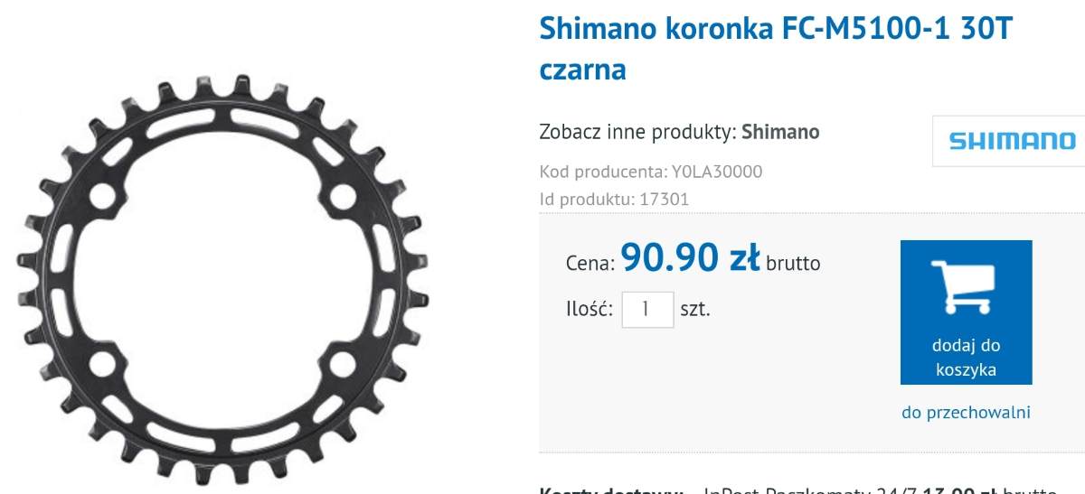

leejoonidas Napisano 12 Marca 2021 Napisano 12 Marca 2021 A tutaj taka ładna stalowa Narrow Wide za kwotę prawie trzy razy mniejszą.
cervandes Napisano 12 Marca 2021 Autor Napisano 12 Marca 2021 Rozważałem xtr, bo cena dobra. A i przy tym ładniejsza i lżejsza. 2 minuty temu, leejoonidas napisał: A tutaj taka ładna stalowa Narrow Wide za kwotę prawie trzy razy mniejszą. Zębów na niej nie rozmnożysz. Potrzebuję 34T. A czy ona ładna...? Ja bym napisał, że zwykła taka.

leejoonidas Napisano 12 Marca 2021 Napisano 12 Marca 2021 O jeżu ale z Ciebie jest esteta, na tym się jeździ a nie patrzy się na to, to ma być wytrzymałe i tanie, jakbyś poszukał to byś znalazł taką o 34 zębach.
cervandes Napisano 12 Marca 2021 Autor Napisano 12 Marca 2021 50 minut temu, leejoonidas napisał: O jeżu ale z Ciebie jest esteta, na tym się jeździ a nie patrzy się na to, to ma być wytrzymałe i tanie, jakbyś poszukał to byś znalazł taką o 34 zębach. Ok, to poproszę link do M5100 34T.

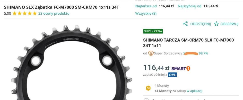

leejoonidas Napisano 12 Marca 2021 Napisano 12 Marca 2021 Możesz sobie wsadzić takie zębatki jak poniżej na zdjęciach, obie mają stalowe zęby, obie mają kompozytowy korpus i są od firmy Shimano no i są w przyzwoitej cenie i mają Narrow wide.

cervandes Napisano 12 Marca 2021 Autor Napisano 12 Marca 2021 @leejoonidas - przepraszam, ale mam pełne XT i ani myślę kupować jakieś niskiej grupy. Tutaj się waham wyłącznie dlatego, że w takiej cenie mogę kupić zamiast XT - XTR. @Dokumosa - tak, jak pisze TheJW - od początku mam 81 założone. Ta fotka to nie współczesna, tylko niedługo po zwodowaniu roweru zrobiona.
