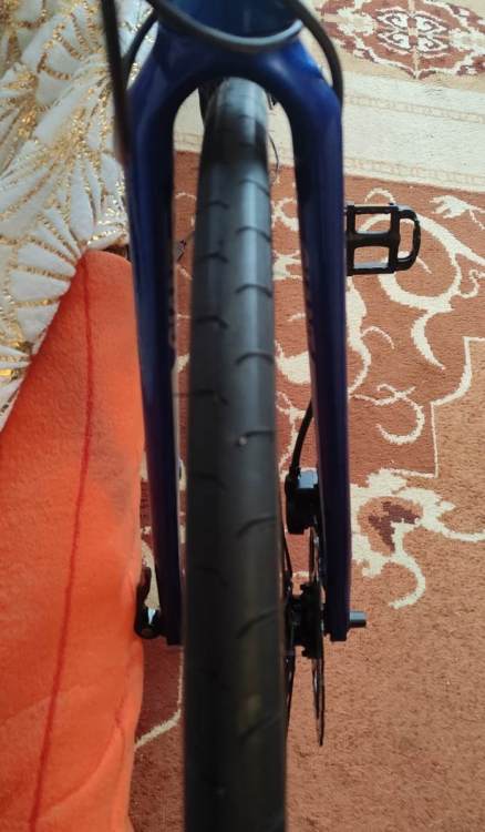

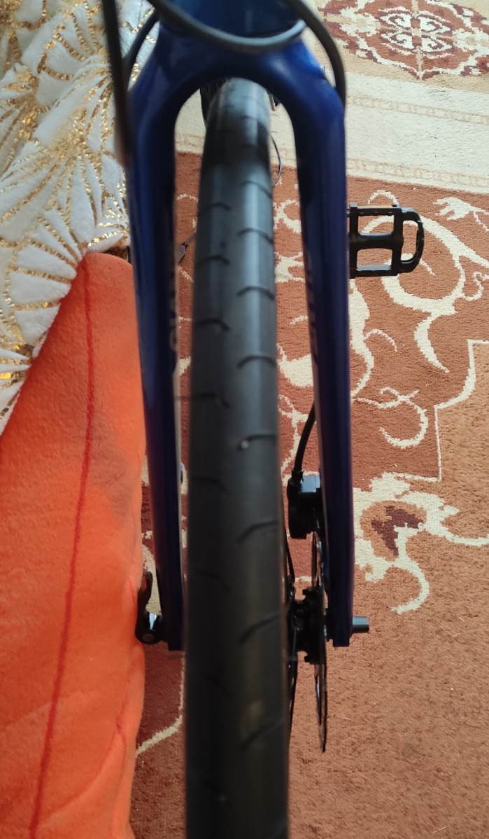

Ender72 Napisano 17 Marca 2021 Autor Napisano 17 Marca 2021 (edytowane) Giant dojechał. Stan bardzo ładny, lekki. Pozycja wstępnie wygodna, jeszcze nie jeździłem, ale po przymiarce jest bardzo okej. Opony wyglądają na świeże, nie jeżdżone, ale zupełnie nie na tę pogodę. Zmierzyłem odstęp między widelcem, a oponą 9,5 mm. Opona 29,81mm w najszerszym miejscu. Odstęp między widełkami 45,65 mm. Wysokość opony od felgi około 2,5 cm i około 2 cm zostaje od grzbietu opony do widelca. Wstępnie ustaliłem, że optymalna byłaby opona 700 x 35c, może 700x38c, ale to chyba maks. Obecnie 700x28c Chciałbym poznać wasze zdanie. Poniżej zdjęcie widelca. Edytowane 17 Marca 2021 przez Ender72 Cytuj
Mihau_ Napisano 17 Marca 2021 Napisano 17 Marca 2021 Raczej tylnym trojkatem przy supporcie bym się przejmował a nie widelcem Cytuj
