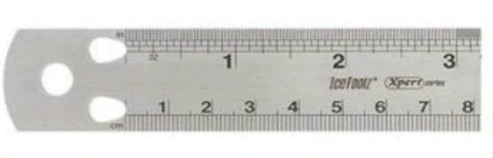

WaGiant Napisano 10 Marca 2021 Napisano 10 Marca 2021 Do mierzenia szprych jest specjalna linijka ... Nie wiem ja mierzysz ale 2 mm to nawet na nyplach zniwelujesz . Ja kupiłbym komplet z nyplami .
leejoonidas Napisano 10 Marca 2021 Napisano 10 Marca 2021 Nie kupuj dłuższych szprych niż są te stare, gdyż może się okazać że nie naciągniesz tych szprych bo nypel nie pozwoli na to.
Czcibor Napisano 10 Marca 2021 Autor Napisano 10 Marca 2021 7 minut temu, WaGiant napisał: Nie wiem ja mierzysz ale 2 mm to nawet na nyplach zniwelujesz Mierzyłem tą pękniętą, bez tej urwanej końcówki z łepkiem, ma teraz równe 290 mm, to łepkiem było by 292 ?
WaGiant Napisano 10 Marca 2021 Napisano 10 Marca 2021 Hmmm , bezpieczniej będzie jeśli zrobisz jak radzi kolega wyżej tzn ze starą do sklepu . Bo faktycznie jest ryzyko ( małe ale jednak ) że zabraknie gwintu żeby naciągnąć . W linijce do mierzenia szprych jest otwór w który wkłada się zagięcie szprychy i od tego miejsca liczy się długość .
leejoonidas Napisano 10 Marca 2021 Napisano 10 Marca 2021 No właśnie! W linijce jest otwór. Spójrz na zdjęcie poniżej. Łeb szprychy wchodzi w otwór na początku skali.
