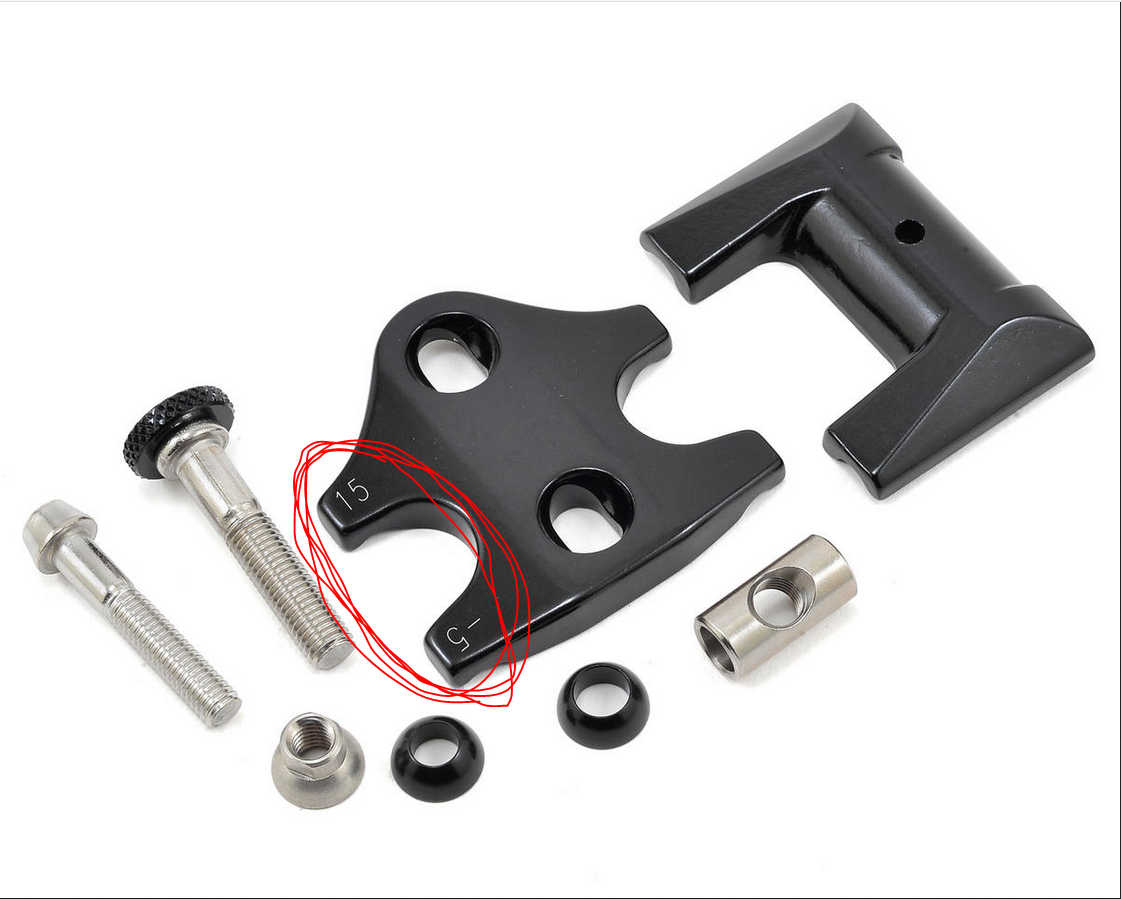

TheJW Napisano 12 Marca 2021 Autor Napisano 12 Marca 2021 Dobra... chyba mam rozwiązanie problemu. Napisałem we wtorek (gdy zakładałem ten wątek) do Giant Polska na FB, pytałem o dostępność sztycy z zerowym offsetem z grubsza nakreślając problem. Dzisiaj dostałem odpowiedź, a raczej podpowiedź, bo osoba odpisująca nie miała w danym momencie dostępu do tak dokładnej specyfikacji. Okazuje się, że sztyce z zerowym offsetem nie istnieją, ale jest możliwa jego zmiana poprzez...obrócenie jarzma! Poszperałem w necie i znalazłem to: Wieczorem sprawdzę, czy dokładnie tak wygląda jarzmo mojej sztycy. Jeśli tak, to będę bardzo szczęśliwym człowiekiem! Od razu się człowiekowi humor poprawił...

TheJW Napisano 12 Marca 2021 Autor Napisano 12 Marca 2021 @bogus92 ale nie do TCRa. Jest tylko jedna sztyca do modelu 2021. Po powrocie z pracy od razu poszedłem sprawdzić, czy mam takie samo jarzmo i mam! Od razu przełożyłem na -5, co pozwoliło mi na przesunięcie siodła o 1cm w przód przy zachowaniu względnie prawidłowego mocowania w jarzmie. Od razu też je wypoziomowałem, będę zaczynał ustawianie pochylenia od zera. No i muszę opuścić sztycę o jakieś 2-3 mm, bo o tyle podniosło się siodło po tych wszystkich zabiegach, ale to dopiero po jeździe testowej.
Mod Team bogus Napisano 12 Marca 2021 Mod Team Napisano 12 Marca 2021 Racja, nie spojrzałem co tam siedzi. W przyszłości w razie "W" może być problem z dostępnością...
wkg Napisano 12 Marca 2021 Napisano 12 Marca 2021 7 minut temu, TheJW napisał: Po powrocie z pracy od razu poszedłem sprawdzić, czy mam takie samo jarzmo i mam! Od razu przełożyłem na -5, Uffff !
TheJW Napisano 12 Marca 2021 Autor Napisano 12 Marca 2021 @wkg lepiej bym tego nie opisał! Swoją drogą ciekawe rozwiązanie, nie spotkałem się jeszcze z takim. Fakt, że nigdy się nie zagłębiałem, bo nie potrzebowałem, ale zwykle gdzieś się na takie rzeczy trafia. Giant raczej nie jest jedynym, który je stosuje... Chociaż z drugiej strony patrząc na to, jak producenci kombinują, żeby zarobić na akcesoriach i częściach, nie zdziwiło by mnie, gdyby jednak był.
wkg Napisano 12 Marca 2021 Napisano 12 Marca 2021 Ja gdzies o takim rozwiązaniu czytałem. Ulżyło mi, bo miałem podobny problem mając ramę o pół numeru za dużą. Było OK z siodełkiem max do przodu ale w końcu kupiłem sztycę bez offsetu i jest super. Tyle, że do mojej ramy sztyc jest bez liku. Ale mając za bardzo do tyłu siodełko nie było to fajne. Ucisk na prostatę, wacka nie czułem albo się zsuwałem do przodu ... do kitu jazda. Szczęście w nieszczęściu, że mój rower ma w płaską podsiodłówkę więc przesunięcie siodła do przodu wyszło mu tylko na zdrowie
