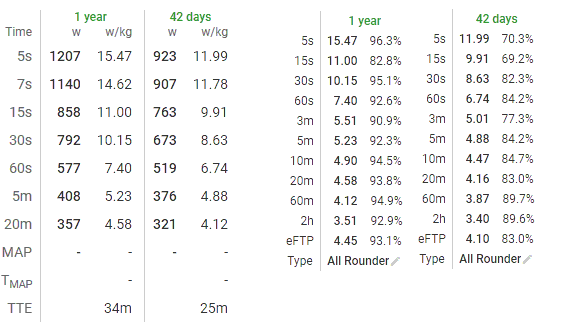

Zigfir Napisano 23 Marca 2021 Napisano 23 Marca 2021 Składanka z https://intervals.icu/ Pobiera dane ze Stravy i jest całkiem użyteczna przy analizie treningów. Wyłuskuje interwały jak szczerbaty sucharki z rosołu , ale i kilka innych rzeczy związanych z mocą potrafi. A co sądzicie o takich wynikach? Chętnie podciągnąłbym trochę od 5 m w dół i zastanawiam się jaki typ treningów zastosować.
mess Napisano 23 Marca 2021 Napisano 23 Marca 2021 5s - jest jakie jest, źle nie jest i tu za wiele nie zmienisz o ile te wyniki nie są spowodowane jakimś błędem technicznym 30s - nie jest źle 1min - tu już trochę gorzej 5min - tu najsłabiej moim zdaniem 20min - 357W to już fajne waty, szczególnie przy wadze 77kg
