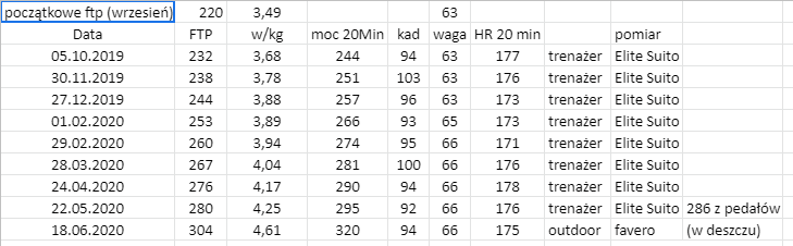

mess Napisano 19 Marca 2021 Napisano 19 Marca 2021 to, że robisz lekkie i długie treningi, nie wyklucza krótszych i intensywnych. Ale ważne są ich charakter i proporocje. U takiego chlopaczka co to sobie jezdził, miał 220FTP przy wadze 63kg i zaczeliśmy czesać, to wyglądało tak: teraz po zimie labolatorium mu wyznaczyło 308.
