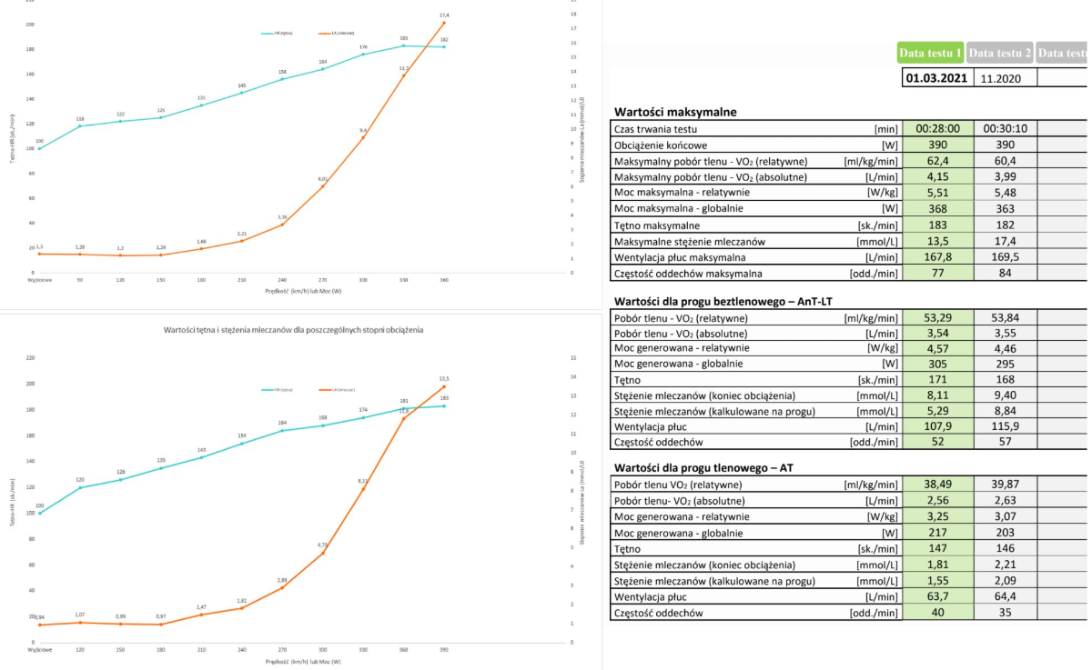

wkg Napisano 15 Marca 2021 Autor Napisano 15 Marca 2021 Wielce szanowny Kolego. Gdybym ja potrafił zinterpretowć wyniki tego badania to bym takich pytań nie zadawał
mess Napisano 16 Marca 2021 Napisano 16 Marca 2021 spójrz na zakwaszenie na poszczególnych watach, pierwsze z listopada, drugie z początku marca

wkg Napisano 16 Marca 2021 Autor Napisano 16 Marca 2021 2 godziny temu, mess napisał: spójrz na zakwaszenie na poszczególnych watach, pierwsze z listopada, drugie z początku marca No widzę Widzę, że: - moc na progach wzrosła o kilkanascie W - świetnie, - zakwaszenie mocno spadło, - pobór tlenu spadł - nie potrafię tego zinterpretować - wentylacja płuc spadła - nie potrafię tego zinterpretować
Mod Team safian Napisano 16 Marca 2021 Mod Team Napisano 16 Marca 2021 Nie wiem no, możesz po prostu napisać co robiłeś. SST? POL? Odwrócona/klasyczna periodyzacja? Chyba jakiś plan miałeś :p Dobrze rozumiem, że poprzednio na LT2 miałeś 8.84mmol/L?
mess Napisano 16 Marca 2021 Napisano 16 Marca 2021 To nie są moje wyniki. Tak wychodzi z interpretacji labu. Najblizej temu do klasycznej periodyzacji. Podstawą oczywiście jest wytrzymałość + ćwiczenia kadencyjne, do tego ćwiczenia siłowe w domu lub/i na rowerze. Różni ludzie, różne plany, zależnie od znajomości danego ludka. Ale jak chcesz mieć dobry sezon na dobrej "bazie", to ze ściganiem na zwift trzeba ostrożnie. ale w skrócie odpowiadając na pytanie: ciężko jest odpowiedzieć jak, bo to zależy od tego gdzie jesteś i czego potrzebujesz. I tutaj wchodzi wszystko inne co towarzyszy treningom o charakterze wytrzymałościowym, w odpowiednich dawkach oczywiście (ćwiczenia siłowe na lub/i bez roweru, ćwiczenia kadencyjne, gdzieś tam może wpaść trochę tempa i wytrzymałość siłowa w późniejszym okresie). Konsekwencja i systematyczność najważniejsze, no i trzeba mieć świadomość, że ftp to nie cały świat
