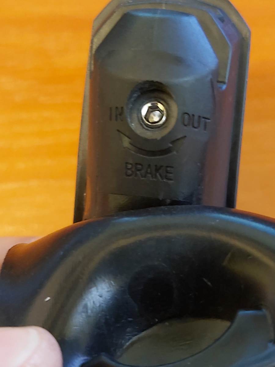

mrpawel Napisano 6 Marca 2021 Napisano 6 Marca 2021 Czołem! Nie znalazłem tematu dotyczącego klamkomanetek Sensah Ignite (o Empire coś się pojawiało...) więc postanowiłem się podzielić pierwszymi spostrzeżeniami. Kupiłem je do roweru który mam od kilku miesięcy, miał być na chwilę ale patrząc po tym co się dzieje na rynku to zostanie ze mną na pewno na najbliższy sezon, a może i na dłużej. Jedyną rzeczą która mnie w nim drażniła to klamki z wąsami ( stara tiagra), a wiadomo że samopoczucie kolarza najważniejsze Trochę poszukałem i postanowiłem zaryzykować zawrotną kwotę 205 zł i zamówiłem te cudeńka 🙂 Zamówiłem 14.02, przyszły wczoraj (5.03) więc bez dramatu. Zapakowane w pudełko, dołączona instrukcja, zestaw full wypas Przy okazji wymieniłem wszystkie linki i pancerze. Różnic w pracy w porównaniu ze starą tiagrą póki co brak. Widzę natomiast (poza wizualnymi) duży plus - tiagra miała małą manetkę do zrzucania przełożeń w dół, tutaj w dół zrzucamy pojedynczym klikiem, a dłuższym wrzucamy w górę - dużo wygodniej zrzucić przełożenie w zimowej rękawiczce. Poniżej foty po montażu (owijka do poprawy, nie czepiajcie się 😉, i brak opasek na końcu) Cytuj

mrpawel Napisano 29 Kwietnia 2021 Autor Napisano 29 Kwietnia 2021 W dniu 26.04.2021 o 14:48, Mihau_ napisał: @mrpawel rzeczywiście jest mała różnica w tych klikach klamki? Myślę o takich klamkach do roweru dziewczyny ale znając jej precyzję i koordynację boję się, że nie ogarnie + małe dłonie W dniu 26.04.2021 o 14:54, abdesign napisał: Ja się tym chwilę bawiłem, nie ogarnąłem przy podjeździe kapitalna sprawa zrzucić zamiast wrzucić. Edyta: Oczywiście pewnie po jakimś czasie przestaje być kłopotliwe. Mi bardziej zdarzało się zrzucić o 2 zamiast o 1 niż wrzucić zamiast zrzucić 😉 choć i to jest możliwe na samym początku. Po wyczuciu skoku klamki nie ma z tym problemu. Przy małych dłoniach problemem może być inny temat - nie znalazłem regulacji odległości dźwigni od kierownicy - innego niż oczywiście niż zmiana położenia całej klamkomanetki śruba mocująca, przy bardzo małych dłoniach to może być problem. 1 Cytuj
tomek232 Napisano 29 Kwietnia 2021 Napisano 29 Kwietnia 2021 (edytowane) Nie wiem jak jest w tych Ignite, ale w 11s (Empire/Team Pro) jest regulacja. Na pewno nie ma tam pod kapą regulacji? Edytowane 29 Kwietnia 2021 przez tomek232 Cytuj
mrpawel Napisano 29 Kwietnia 2021 Autor Napisano 29 Kwietnia 2021 Okazuje się że nie znalazłem bo nie szukałem regulacja w Ignite też jest 👍 Cytuj
