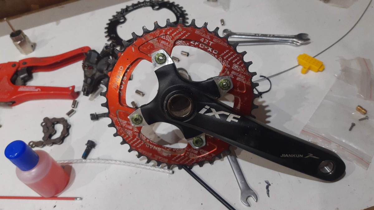

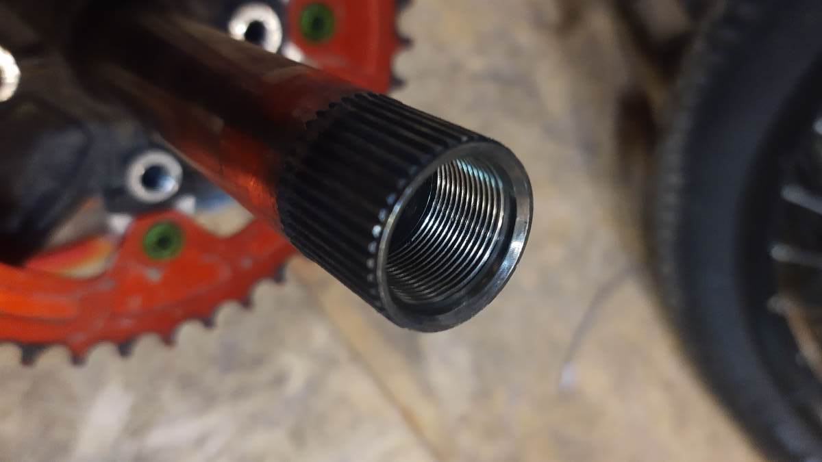

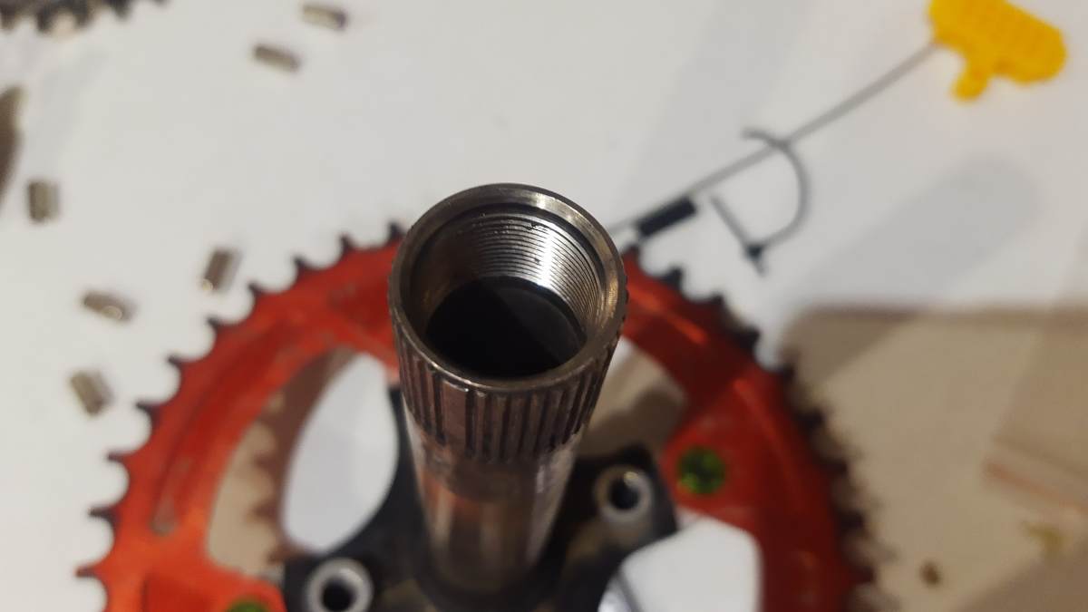

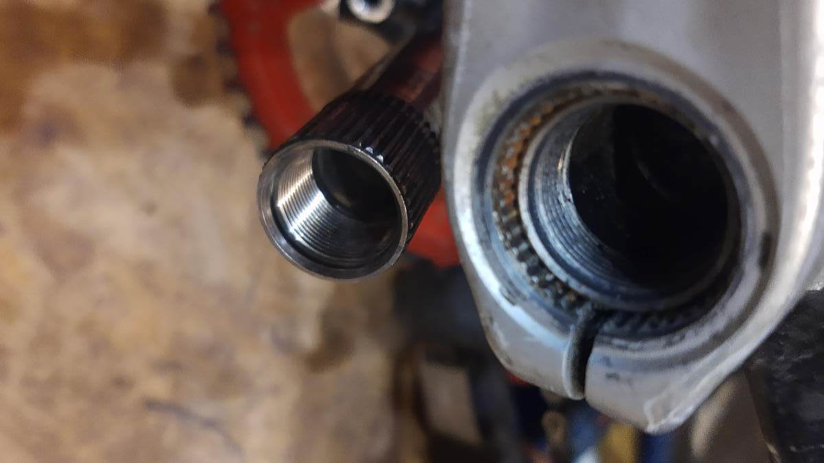

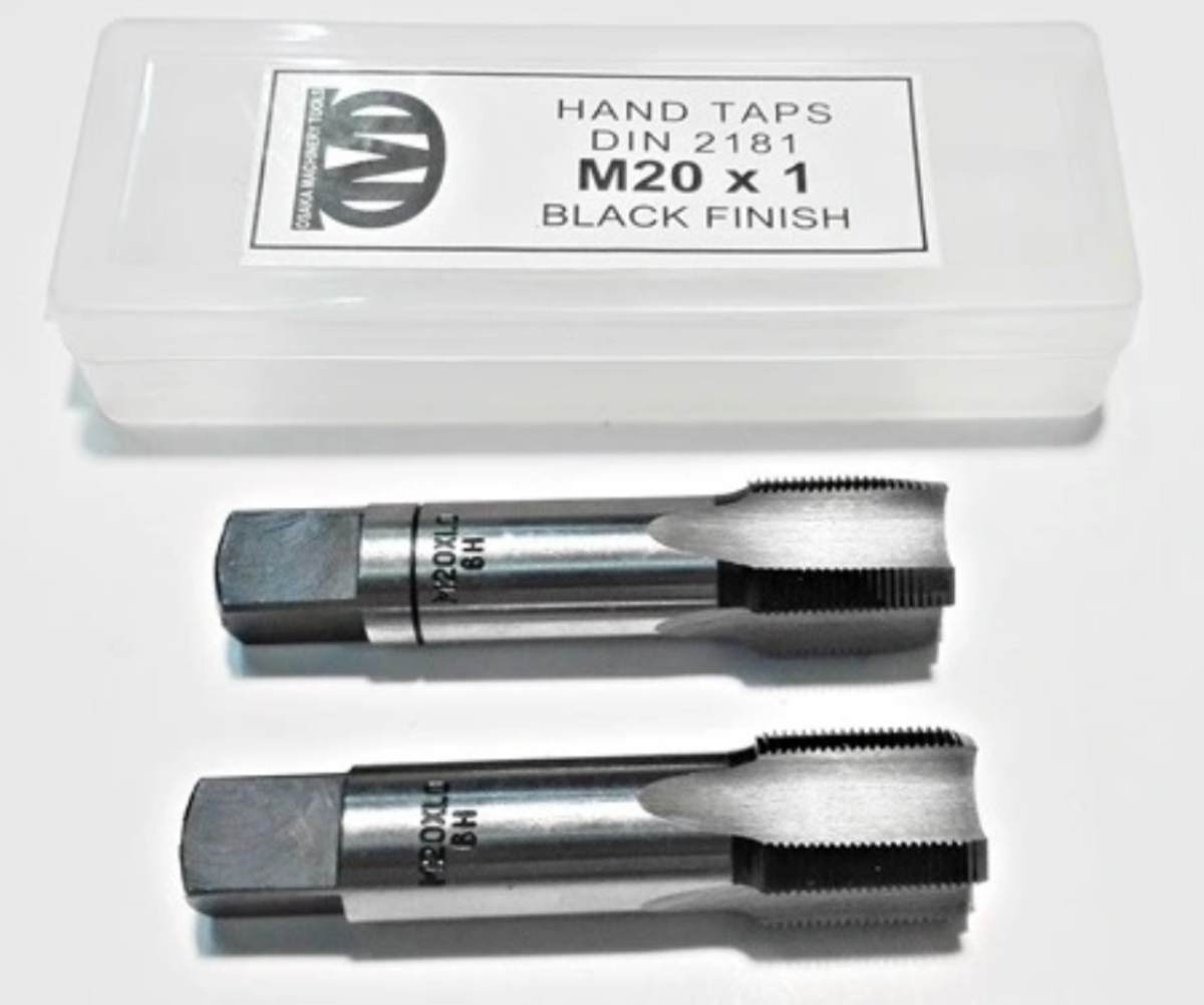

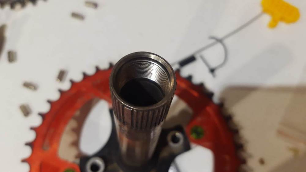

Sobek82 Napisano 6 Marca 2021 Napisano 6 Marca 2021 Kupiłem korbę z chin, korek się zgubił, kupiłem korki alu, pasują do korb shimano, plastikowe też, a do chińskiej nie, czy kupno tego gwintownika załatwi sprawę? https://allegro.pl/oferta/gwintownik-drobnozwojny-m20x1-omt-nowy-f-vat-6714493253
Dokumosa Napisano 6 Marca 2021 Napisano 6 Marca 2021 Nie. Bo nie nagwintujesz osi stalowej w domowym zaciszu chyba że masz znajomego hydraulika z prawdziwego zdarzenia (starej daty).
Gość Napisano 6 Marca 2021 Napisano 6 Marca 2021 https://allegro.pl/oferta/sprawdzian-wzornik-grzebien-do-gwintow-025-6mm-8977529566 musisz znać skok gwintu w korku,do tego jest specialny grzebień jak juz bedziesz znał rozmiar wtedy trzeba zastosowac odpowiedni gwintownik ale najlepszym wyborem bedzie nagwintować,korek przy uzyciu tzw.narzynki do rur https://allegro.pl/oferta/narzynka-drobnozwojowa-m16x1-5-din223-si-cr-9292717348 wyglada to tak tylko trzeba dobrac odpowiedni rozmiar,idz do pierwszego lepszego warsztatu samochodowego i ci to zrobią Tak sie składa ze mam taka sama korbę tylko w kolorze czarnym,jak sie sprawdza w praktyce?
Dokumosa Napisano 6 Marca 2021 Napisano 6 Marca 2021 Nie. Najlepszym wyborem będzie zdobyć jakąkolwiek śrubę z tym gwintem (swoją drogą są dostępne korki i do chińskich korb). To jest potrzebne tylko na chwilę do montażu korby. Potem można to wyrzucić.

Sobek82 Napisano 6 Marca 2021 Autor Napisano 6 Marca 2021 Ale ja chciałbym to zrobić w domowym zaciszu a nie jeździć do mechanika, wygląda jakby w tej chińskiej korbie był źle zaczęty gwint, i jest o raczej gwint drobny 1 mm, więc wsadzenie na chwilę gwintownika i przekręcenie go powinno załatwić sprawę.
Gość Napisano 6 Marca 2021 Napisano 6 Marca 2021 A może ten gwint nie ma rozpoczętego gwintu i dlatego jest problem,wiec próbuj powinno to pomóc.

Dokumosa Napisano 6 Marca 2021 Napisano 6 Marca 2021 Godzinę temu, Sobek82 napisał: Korek musi być, ostatnio na zlocie lewe ramie wypadło mi zostając wpięte w but. Korek w poprawnie zamontowanej korbie pełni funkcję wyłącznie ozdobną. Skręcenie korkiem z użyciem siły większej niż wymagana do skasowania luzu osiowego powoduje dodatkowo przyspieszoną agonię łożysk suportu.

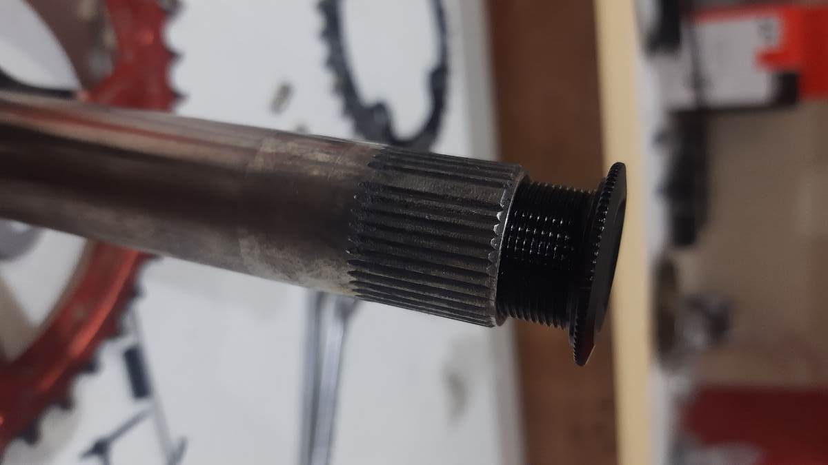

remover Napisano 6 Marca 2021 Napisano 6 Marca 2021 Korki do kupienia na Ali za parę zł. Tylko jest kłopot że średnicą :). uzurpator twierdzi że to jest M18, ale się myli. Bo mam korek M18 i wpada do osi korby IXF, ale za to pasuję do Prowheel. Ponieważ shimanowski M20 też nie pasuję, więc pewnie to M19.
Sobek82 Napisano 6 Marca 2021 Autor Napisano 6 Marca 2021 Kupiłem korki z Ali na allegro, m20. No nic, na razie już się tym nie martwię.
