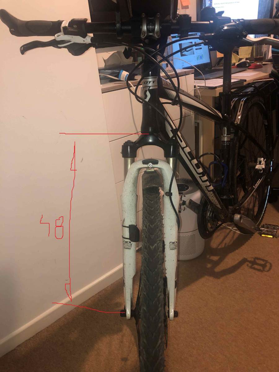

Midimaniak Napisano 6 Marca 2021 Autor Napisano 6 Marca 2021 o jakim konkretnie wymiarze piszecie? Mogę sobie dokładnie to sprawdzić, tylko musze wiedzieć jakie punkty wymierzyć. Dzięki Bo jak mierzę wysokość swojego amorka to mi wychodzi 48 cm, ale nie jestem pewien czy dobre punkty odmierzam...W załączniku jest fotka. Cytat Tia 45 będzie ideolo. Nie mogę znaleźć takiego modelu... Cytuj
Midimaniak Napisano 6 Marca 2021 Autor Napisano 6 Marca 2021 czyli jeśli dobrze rozumiem polecane przez Was widelce są co najmniej dwa cm krótsze, albo nawet więcej. To chyba sporo. Np: https://allegro.pl/oferta/widelec-accent-mtb-1-1-8-29-alu-9765710020 A jest jakiś który nie zmieni mi geometrii??? I jeszcze jedno: jest tam jakiś wymiar nazwany WYPRZEDZENIE. Czy to jest ważne? bo nie wiem o co chodzi? Cytuj

Midimaniak Napisano 6 Marca 2021 Autor Napisano 6 Marca 2021 (edytowane) U mnie amor nie siada ani trochę. Cały czas jest zablokowany, więc jest całkiem sztywny. Więc jest 3 cm różnicy. Wolałbym, żeby było tak samo, ale naprawdę ciężko znależć widelec z AC 480 mm. chyba, że powyżej 1000 zł. Wiem, że kierownicę mogę podkładkami ustawić wg gustu, ale co z resztą? Czy te 3 cm odczuję? mam na myśli, że obniżą się pedały i zastanawiam się czy to będzie duża zmiana, czy lepiej szukać dalej? Znalazłem coś takiego: https://www.ebay.co.uk/itm/1-1-8-MTB-Bicycle-Rigid-Fork-26-27-5-29-Carbon-Fiber-Mountain-Bike-Disc-9mm-QR/333810896802?_trkparms=aid%3D1110006%26algo%3DHOMESPLICE.SIM%26ao%3D1%26asc%3D20201210111314%26meid%3Deff68d9b57cb4e2e840c4dae76fd5bfb%26pid%3D101195%26rk%3D2%26rkt%3D12%26mehot%3Dco%26sd%3D323635357937%26itm%3D333810896802%26pmt%3D1%26noa%3D0%26pg%3D2047675%26algv%3DSimplAMLv9PairwiseUnbiasedWeb%26brand%3DTOSEEK&_trksid=p2047675.c101195.m1851 co myślicie? Edytowane 6 Marca 2021 przez Midimaniak Cytuj

woojj Napisano 22 Marca 2021 Napisano 22 Marca 2021 W dniu 6.03.2021 o 22:31, Midimaniak napisał: A jest jakiś który nie zmieni mi geometrii??? Blokując widelec - to właśnie ty zmieniłeś geometrię tej ramy. Ramy projektuje się tak aby uwzględniały sag widelca. Możesz spokojnie kupić widelec o te 2 cm niższy. Długości koło 48-50cm są już zarezerwowane dla 29. 2 cm niższy widelec to zmiana wysokości suportu o około 1 cm. W obecnej sytuacji tylko na tym zyskasz nie stracisz. Cytuj
