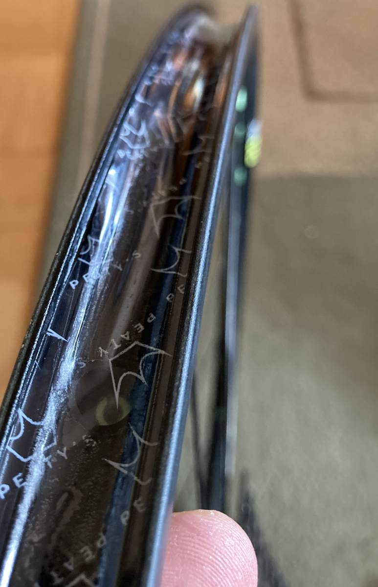

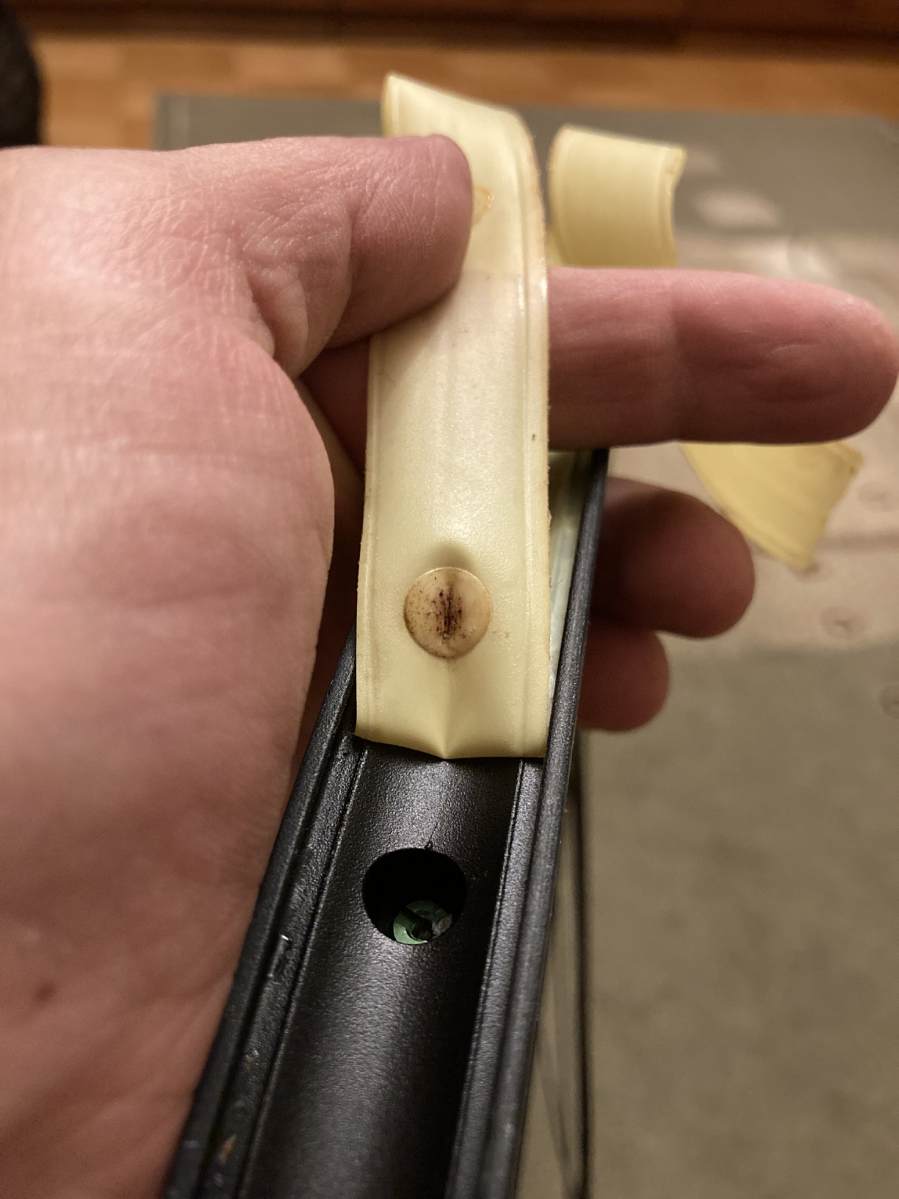

lwxrmx Napisano 5 Marca 2021 Napisano 5 Marca 2021 Witam, Postanowiłem, iż sam wymienię wentyle w moim rowerze, a skoro wentyle, pomyślałem, to zajmę się całą resztą. Kupiłem wentyle Peaty's, ich taśmę oraz mleko (urzekła mnie ich stylistyka oraz dobre opinie). Kupiłem taśmę o szerokości 21mm, o 3 mm szerszą od starej taśmy nałożonej jeszcze w serwisie. Zabrałem się do roboty, oczyściłem opony i obręcze. Nakleiłem taśmę, docisnąłem ją wystarczająco mocno, że obeszło się bez bąbelków powietrza. Wszystko wyglądało dobrze. Napompowałem opony i wykonałem test zanurzeniowy w wannie I okazało się, iż z nypli wali powietrze. Ponownie zdjąłem oponę, zajrzałem do środka i okazało się, że taśma, którą z taką dokładnością i wysiłkiem dociskałem, odkleiła się. Stało się tak na krawędzi. Jak już wspomniałem, nowa taśma jest nieco szersza od starej, dokładnie tak jak sugerują poradniki. Załączam zdjęcia poglądowe (żółta taśma, to stary zestaw, czarna z logotypem to nowa taśma). Moje pytanie jest takie: Czy kupując szerszą taśmę popełniłem błąd, czy to po prostu jest wina taśmy, która na krawędziach się okleiła? Montując ją, zadbałem o to by w tych newralgicznych miejscach była dociśnięta, doklejona jak należy i jak widać na nic to się zdało. Pomyślałem, że mniej w tym miejscu rant opony zrobi robotę i ją po prostu dociśnie/przytrzyma. Mam jeszcze trochę tej taśmy, pewnie okleję ją obręcze drugi raz, ale rozumiecie, zaufanie zostało nadszarpnięte, niespecjalnie mam ochotę na przygody w trasie. Dodam jeszcze tylko, ze opony nie zostały zalane mlekiem. Z góry dzięki za wszelkie odpowiedzi.

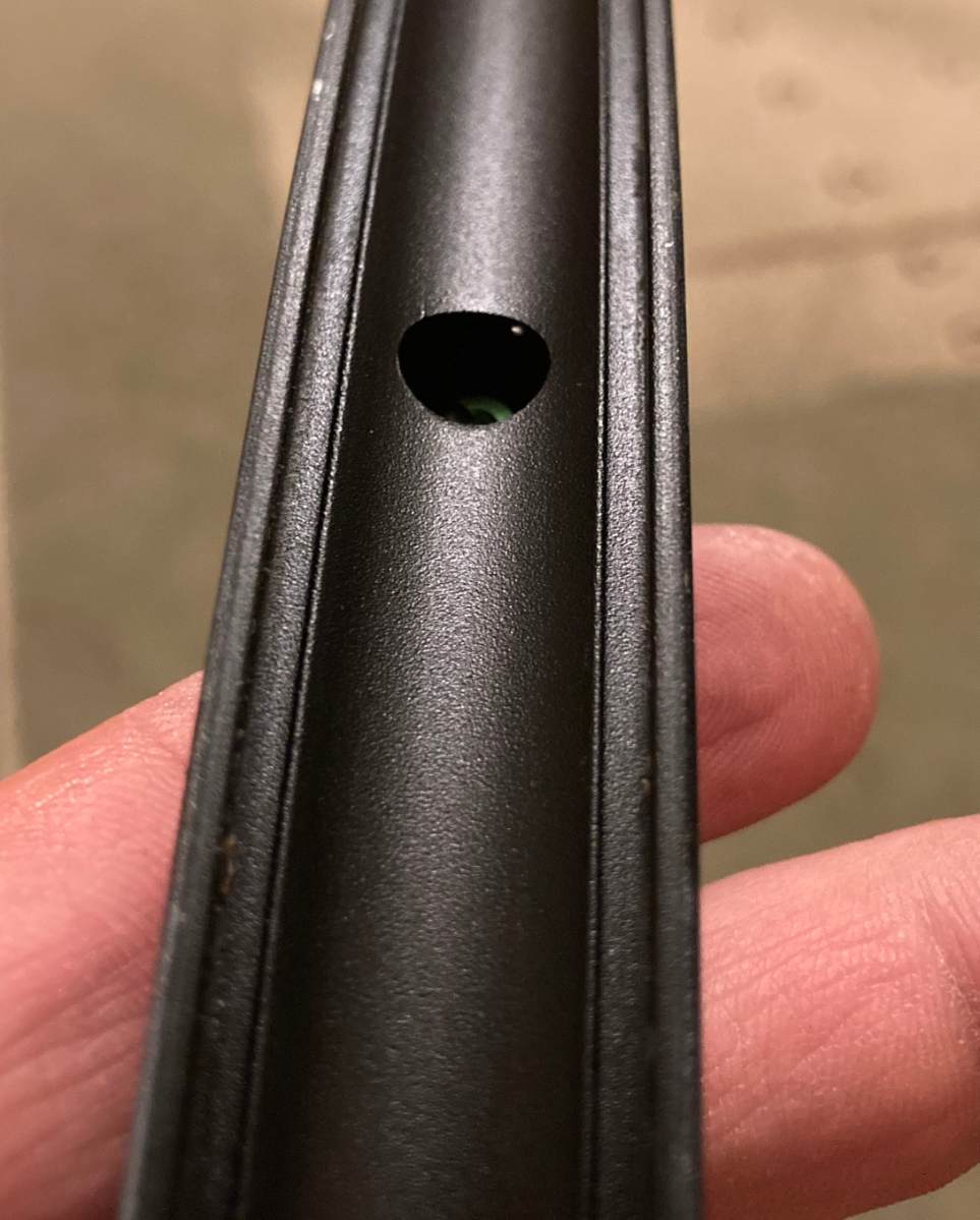

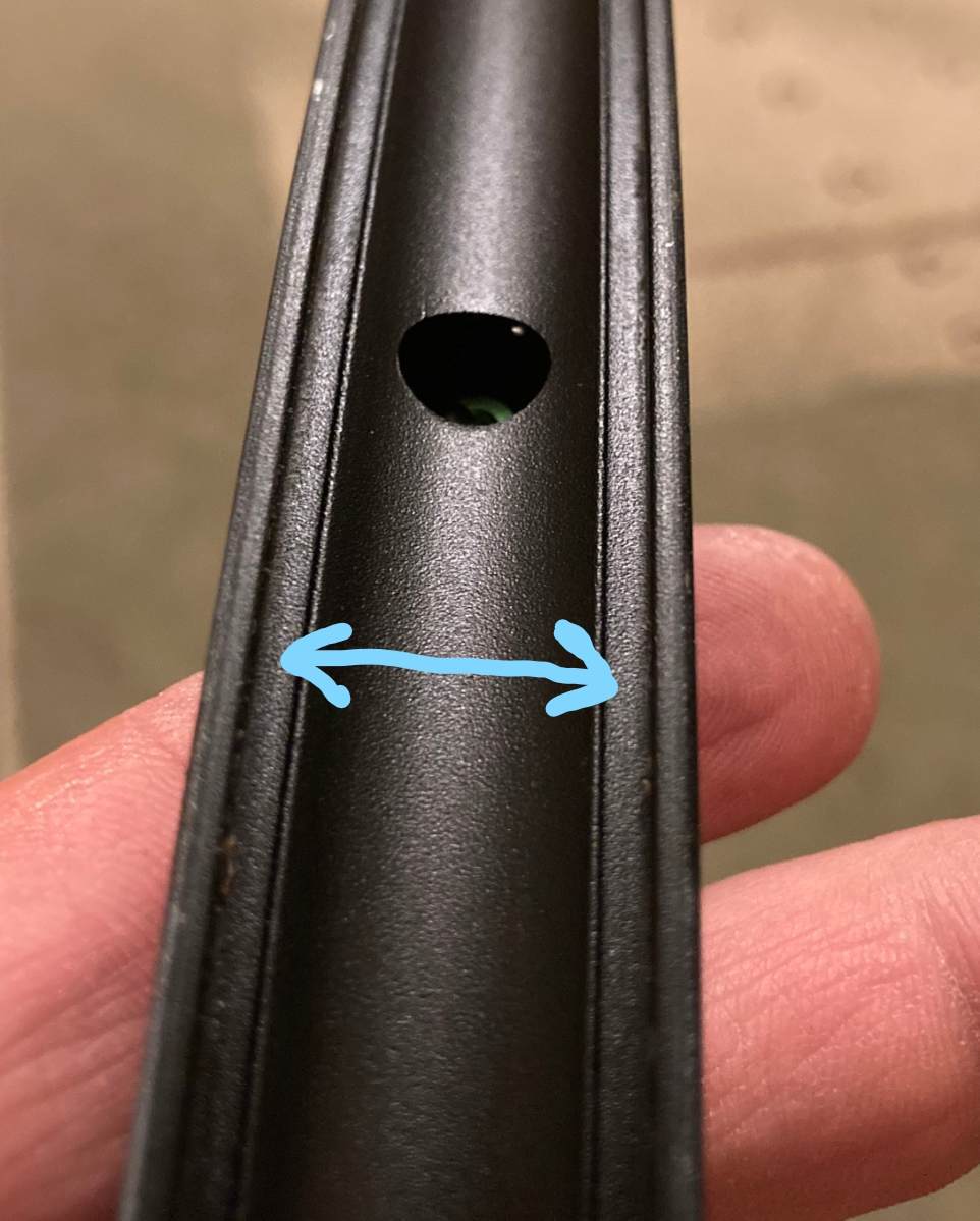

piter614 Napisano 6 Marca 2021 Napisano 6 Marca 2021 Ja stosuję taśmę z Ali i nie miałem sytuacji podobnej do twojej . Taśmę dobieram w ten sposób by zaklejała tą część zaznaczoną na fotce Moim zdaniem jak jednak jest za szeroka można ją uszkodzić Druga sprawa możliwe że taśma nie przykleja się jak trzeba do obręczy i stąd ten problem Możesz przykleić taśmę dać dętkę i napompować koło taśma powinna się ułożyć i dokleić tam gdzie trzeba
