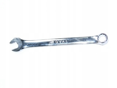

zajonc Napisano 4 Marca 2021 Autor Napisano 4 Marca 2021 Klucz oczkowy coval 27 taki, nasadka do korka powinna być ścięta? nie rozumiem Cytuj

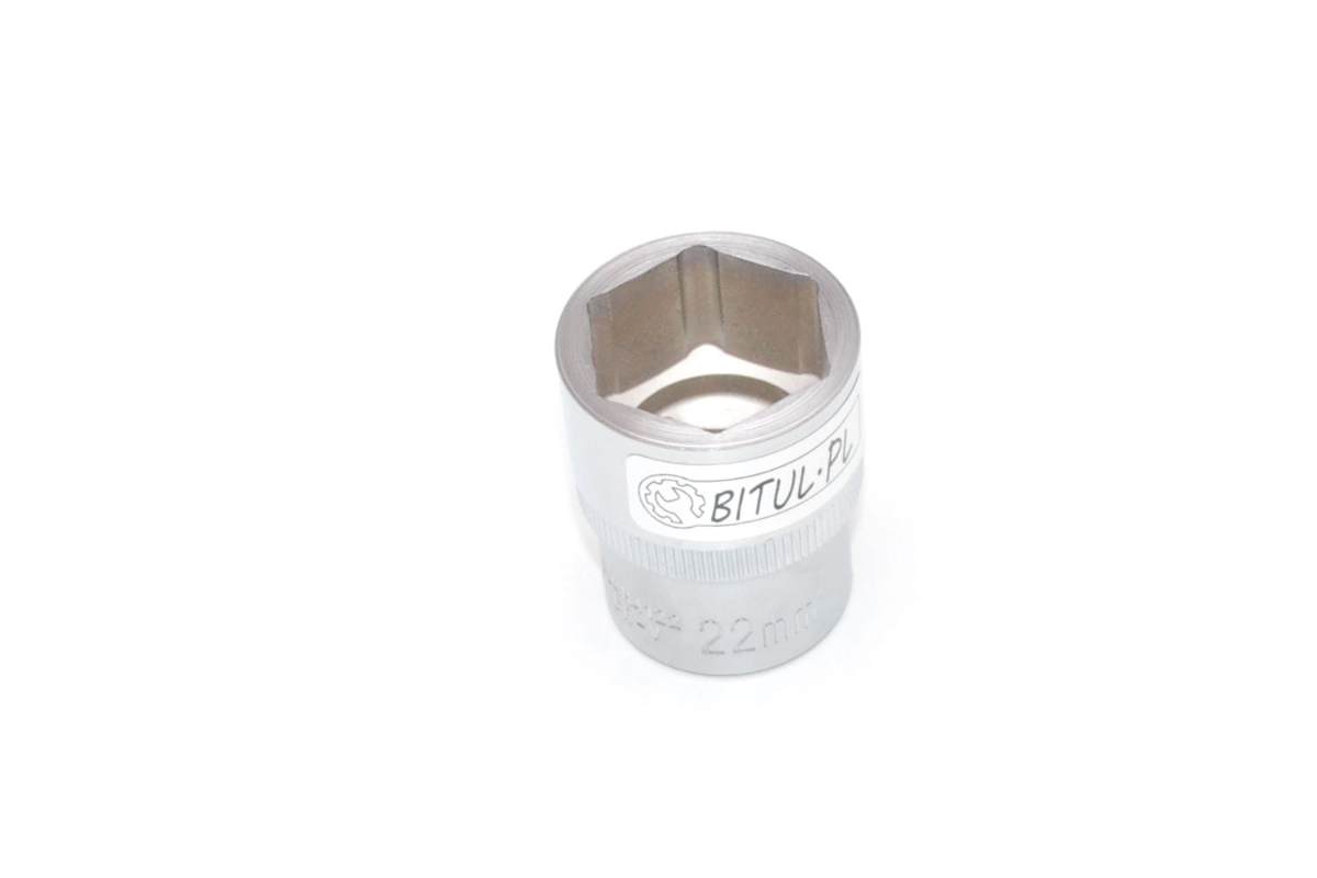

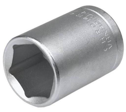

Gość Napisano 4 Marca 2021 Napisano 4 Marca 2021 Spojrz na klucz, nawet taki który pokazałeś. Krawędź jest zaokrąglona, przez co klucz nie obejmuje realnie całego korka. Nasadkę się toczy, żeby była płaska od samego dołu. Nie ma mnie w domu, bo bym Ci zrobił zdjęcie o co chodzi. No i lepiej właśnie używać nasadki z grzechotką. Można docisnąć klucz i się porządnie zaprzeć. Nasadka u góry to standard. Na dole to Bitul. Krawędź jest ścięta, więc klucz obejmuje cały korek. Cytuj
Mod Team sznib Napisano 4 Marca 2021 Mod Team Napisano 4 Marca 2021 Zwykła nasadka: Dedykowana do korków amora: https://bitul.pl/pl/p/KLUCZ-NASADOWY-FREZOWANY-12-27MM-FK027/136 1 Cytuj
